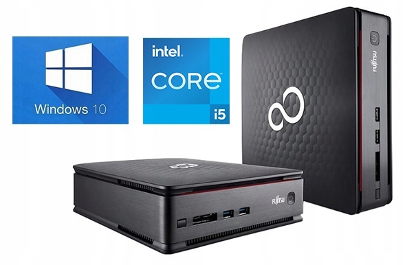

Myślałem o czymś takim
https://allegro.pl/oferta/mini-fujitsu-q920-elite-i5-4-gen-16-120ssd-w10-4k-10699917983?fromVariant=10699912472
Tylko zasilanie jest bezpośrednio z 230v :confused: Co myślicie ?
Próbujesz włożyć do rozdzienicy rozwiązanie -mały serwer z Proxmox zasilany z 12V z dyskiem - które nie jest do tego przystosowane/projektowane, na 99% nie znajdziesz tego sprzętu, technicznie jest to bardzo trudno do zrealizowania - all-in-one w rozdzielnicy.
Niestety ostatnio sprzęt sporo podrożał.
Możesz poszukać coś słabszego np. https://allegro.pl/oferta/mini-komputer-lenovo-m73-tiny-usff-i3-ddr3-hdd-w10-11372167960 do tego zasilacz samochodowy 12V, ew. jakiś terminal typu dell wyse, czy HP T620/630.
Zamiast proxmoxa pomyśl nad debianem / ubuntu - bez okienek (sam terminal) i instalacja wersji Supervised, wtedy będzie najwydajniejszy.
