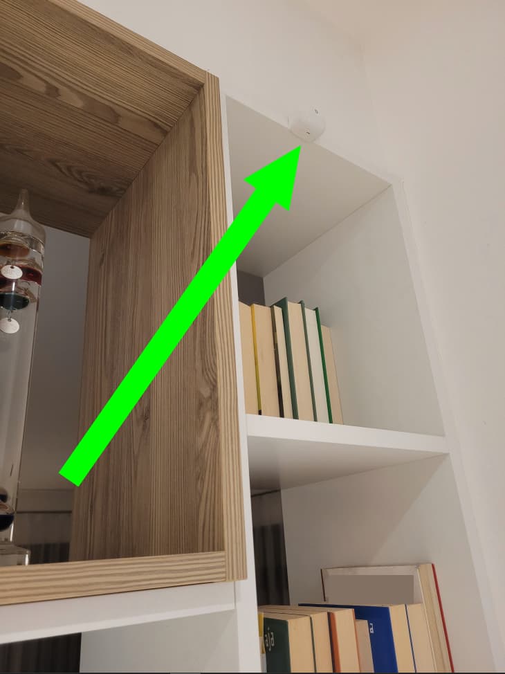

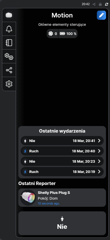

Od ponad miesiąca używam dość intensywnie czujnika ruchu Shelly BLU Motion w połączeniu z prostą automatyzacją zapalania podświetlania biblioteczki po zmroku. Czujnik jest w jednym z najbardziej uczęszczanych miejsc mojego domu. Obecnie umieszczony na wysokości 2,45m (róg dwóch korytarzy).

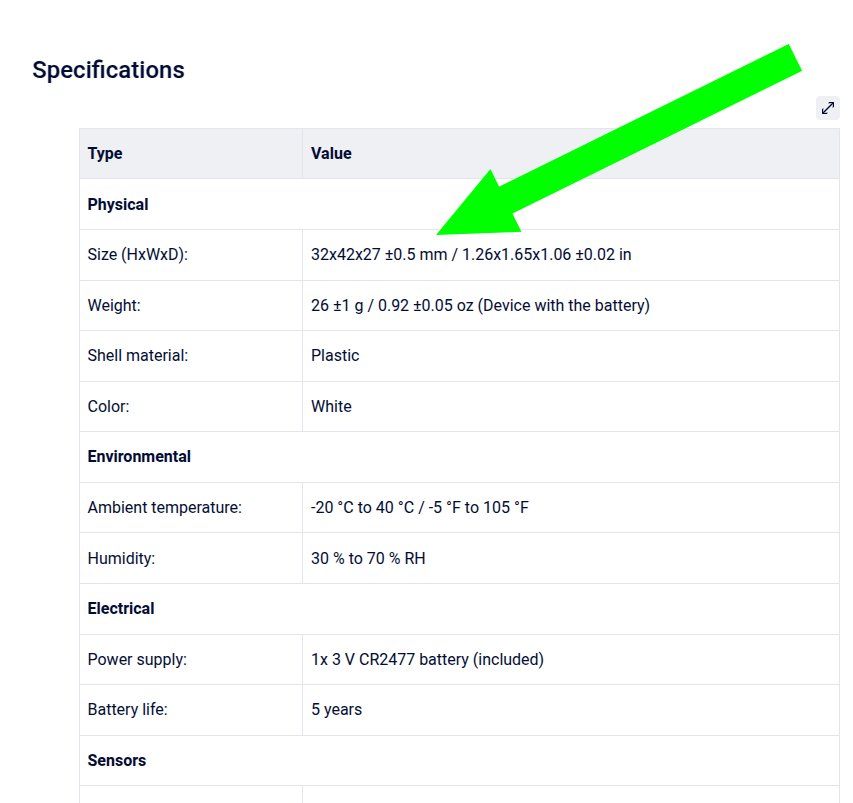

Zasięg jest w zupełności wystarczający, Wykrywanie na wprost i pod czujnikiem zadowalające. Lekko brakuje czułości w podejściu do czujnika z boku. Ale to rzadki i nieuciążliwy lag z większej odległości lub moje wygórowane oczekiwania. Jak już podejdę bliżej, to pole pod czujnikiem zdąży zadziałać. Czujnik pozwala na wyłączenie sygnalizacji działania w postaci LED pod klosikiem. Otrzymujemy również pomiar natężenie oświetlenia oraz procentowy wskaźnik stanu baterii. W tym modelu to guzik o słusznym gabarycie CR2477, który z założenia powinien starczyć na parę lat. Pożyjemy, zobaczymy. Tym czasem raportowanie ustawione na minimalne 30s i czułość największa z trzech możliwych ustawień.

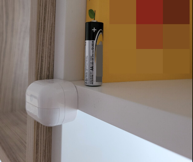

Wymiary są moim zdaniem OK (na zdjęciu może wydawać się większy):

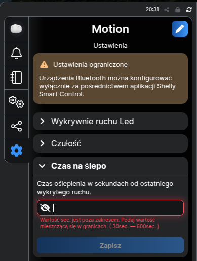

Ustawień programowych jest jeszcze parę i w śród ciekawszych “tryb sygnalizatora” - sprzęt wysyła informacje o rozpoznaniu ruchu, poziomie oświetlenia i żywotności baterii co 30 sekund. Jest też możliwość włączenia szyfrowania komunikacji. Dla połączenia z oprogramowaniem Shelly musimy wybrać inne urządzenie tego producenta z generacji co najmniej PLUS lub nowsze.

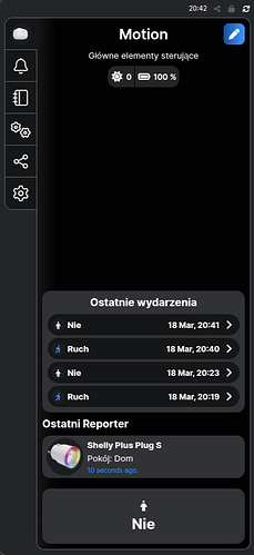

Z HA zintegrowałem czujnik za pomocą BTHome:
Zachęcam do własnych doświadczeń z tą rodziną urządzeń, gdyż za stosunkowo małe pieniądze, kupując dobry, europejski sprzęt (czujnik można spokojnie kupić za ok. 40zł z rękojmią w kategorii “ze zwrotów” czy “powystawowy”) mieć alternatywę do importu wątpliwej jakości, kapryśnych zigbawek z Ali z logiem tuya.

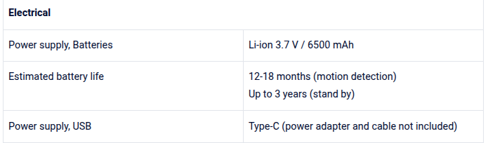

Nie zgodze się. Posiadam dwie wersje czujnika ruchu wifi od shelly i obie działają wyśmienicie -mimo, że przeznaczone są do wewnątrz używam je na zewnątrz. W mrozie deszczu śniegu i słońcu. Bateria a raczej akumulatory trzymają minimum rok - ładowanie kilka godzin. Jest jeszcze jedna ogromna zaleta zasięg. Urządzenia mam oddalone od routera około 50 metrów gdzie wifi już ledwo sięga i wszysto działa wyśmienicie. Niestety nie widzę już tych urządzeń w portfolio. Nikt też nie chce ich sprzedawać na rynku wtórnym - brak ofert. Zakupiłem nie ukrywam ze względu na cenę Shelly BLU Motion. W porównaniu z urządzeniami shelly wifi to urządzenie ma jedną zaletę jest mniejsze zdecydowanie. Zasięg jest mocno ograniczony reakcja wolniejsza. Jedno z urządzeń, które jest w bardzo dobrym zasięgu działa dobrze ale musi być blisko blu Zasięg, który jest w opisie urzadzenia zupełnie nierealny. Testowałem na bthome na płytce esp32 - pewnie jakość płytki ma tu znaczenie.

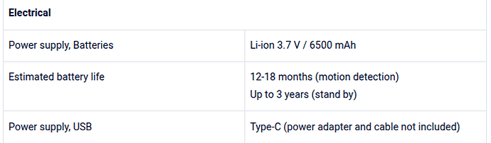

To mnie zaskoczyłeś, jeśli działa rok na jednym ładowaniu, to zapewne jest parę uwarunkowań w Twoim przypadku, które to umożliwiają, może mała częstotliwość wykrywania ruchu. Szkoda, że nie podajesz konkretnego modelu, bo były ich dwie generacje. Widzę jednak, że druga generacja miała ogniwo, bagatela 6500 mAh :hushed: Ciekawe, że premierę miał w maju 2023 roku i kosztował ok. 45 EUR. Skoro tak szybko zniknął z rynku, to raczej na nim nie zarabiali.
Ale ja widzę jeszcze jedną wadę, którą doświadczyłem przy czujniku Door/Window 2 na WiFi, a mianowicie czas od otwarcie do zaraportowania wynosił kilka sekund, nie był natychmiastowy jak przy obecnie zastosowanym u mnie czujniku ShellyBLU Door/Window. Czujniki Wifi z ESP aby oszczędzać energię są większość czasu w trybie deep sleep, więc po wybudzeniu potrzebują do paru sekund na wznowienie połączenia z siecią. Sam widzisz, że cenę mocno podnosiła konieczność używania dużego ogniwa, aby w ogóle ten czujnik miał sens użytkowy i był jakkolwiek funkcjonalny. Aż ciekawi, co tam w środku inżynierowie zmuszeni byli umieścić i jakich sposobów użyć aby ten czujnik działał przez rok.
