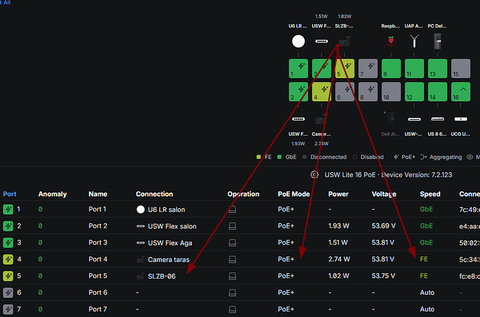

Jedyne co mi jeszcze przychodzi do głowy to: to na switchu masz ustawione ExtendetPoE które ogranicza prędkość 10Mb/s a SLZB-06 używa 100Mb/s.
lub jesteś podłączony do izolowanego portu. Sprawdź DIPSwitche
Tak ja, pokazałem to kilka postów wyżej. Mam 2 takie urządzenia i żadne nie działa tak jak u Ciebie. Z ciekawości odpaliłem 3 nowe z pudełka i działa poprawnie zarówno po USB jak i POE na każdym z 3 switchy, które mam z zasilaniem.
