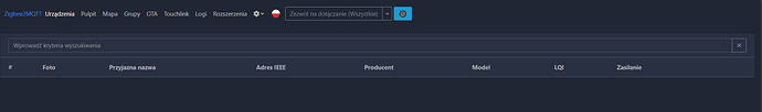

To teraz to chyba tylko firmware w SLZB
Czy to jest potrzebne ? Skoro wystartował już z zh:ember
Brak widocznych urządzeń.
Rozumiem, że tutaj pojawi sie pierwsze urzadzenie obsługujące :slight_smile:
