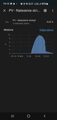

Cześć, nie mogę sobie z tym poradzić dla kilku encji. Pokazuje mi dziwne wartości
Jakie powinny być? … z obrazka można powiedzieć tylko tyle, że coś masz źle zdefiniowane.
Suma tylko rośnie więc co by nie było to kolejne wartości powinny być tylko większe.

Za dużo zerowych odczytów - albo zbyt często odpytujesz, albo problemy z połączeniem… albo jeszcze coś innego. ![]()
Przy falownikach G3 czasami takie głupoty odsyła.

W jaki sposób wyczyścić te głupoty?
Odczyt z mniejszą częstotliwością może pomóc.
Ten falownik dla każdego “banku” rejestrów na pierwszej pozycji ma rejestr “data valid”, który mówi czy określone dane są prawidłowe - czy w czasie przetwarzania.
Nie udało mi się rozkodować znaczenia poszczególnych bitów z samego opisu więc zostaje totolotek.
Znajdź dobry opis modbus dla KTL G3 to się poprawi ![]()
