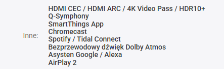

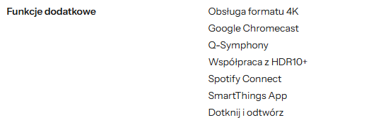

Niestety w instrukcji nie znalazłem nic o Chromecast :frowning: Najwyraźniej któryś z opisów sklepowych/www wprowadził mnie w błąd.
Np. X-kom:
lub Neonet:
ten sam model to tak naprawdę różny sprzęt (nie wiem dlaczego ma rożne “flaki”, bo kryzys komponentów się dawno skończył, szczerze mówiąc nie spodziewałem się w koreańskiej konstrukcji kluczowych komponentów z ChRL, ale teraz takie czasy, że w tanim sprzęcie daje się byle co) i różny soft zależnie od regionu świata, nasz kraj jest traktowany mniej poważnie od Libanu czy Palestyny, gdzie ta funkcja jest.

Mówisz o wbudowanym Chromecast?
Wersja na polski rynek jednak nie ma, można wprawdzie sprawdzić wersję firmware i uaktualnić jeśli jest starsza niż w linku wyżej, ale na cud nie ma co liczyć… o tym, że bardziej wypasiona wersja jest na kraje Lewantu nie decyduje fakt, że tam jest Palestyna, czy Syria lecz raczej Arabia Saudyjska, Bahrajn czy ZEA (UAE).
W całej instrukcji nie występuje słowo “chromecast”, także pozamiatane.

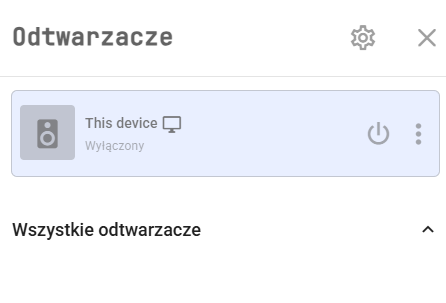

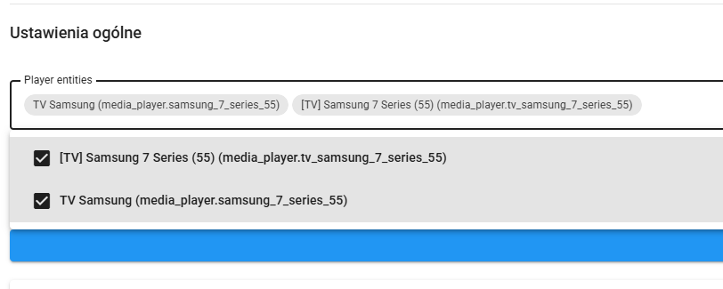

Tak jeszcze patrzę na ten Twój zrzut ekranu z Music Assistant - nie masz tam nic - czy aby na pewno dodałeś odtwarzacze w konfiguracji MA? Bo widzę na zrzucie ekranu ze SmartThings że masz też jakiś TV samsunga, a też go nie widać (MA → Ustawienia → DODAJ DOSTAWCĘ PLAYER)
Natomiast nie widać żadnych odtwarzaczy:

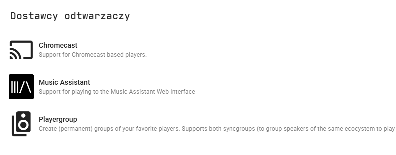

No nie widać, bo masz dodany Chromecast, którego nie masz, i Music Assistant który odtworzy coś w aktualnej przeglądarce (Support for playing to the Music Assistant Web Interface). @szopen już pisał żebyś dodał Home Assistant MediaPlayers, no i oczywiście Airplay…
Cloudflared to osobny temat, (jak działało to DNS’y przestawiłeś na dobre i tunel uruchomiłeś) może dodatek się wyłączył (sprawdź w panelu cloudflare status tunelu), może przekierowanie w Public hostnames masz źle ustawione (Service type musi być HTTP)… nie mieszajmy jednego z drugim w tym samym wątku.
Faktycznie - mój błąd.

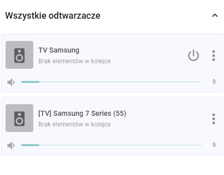

Widoczny jest tylko TV:

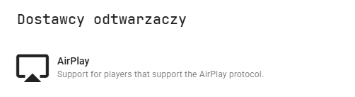

Airplay też dodałeś?
Tak:
Aczkolwiek tu w konfiguracji nie ma nic szczególnego:
No to w takim razie pewnie niezbyt kompatybilny ten Airplay (oczywiście zakładam że dla pewności soundbar był włączony i źródło ustawione na Airplay…)

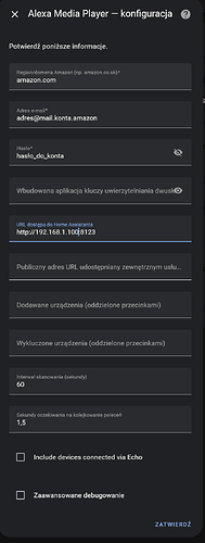

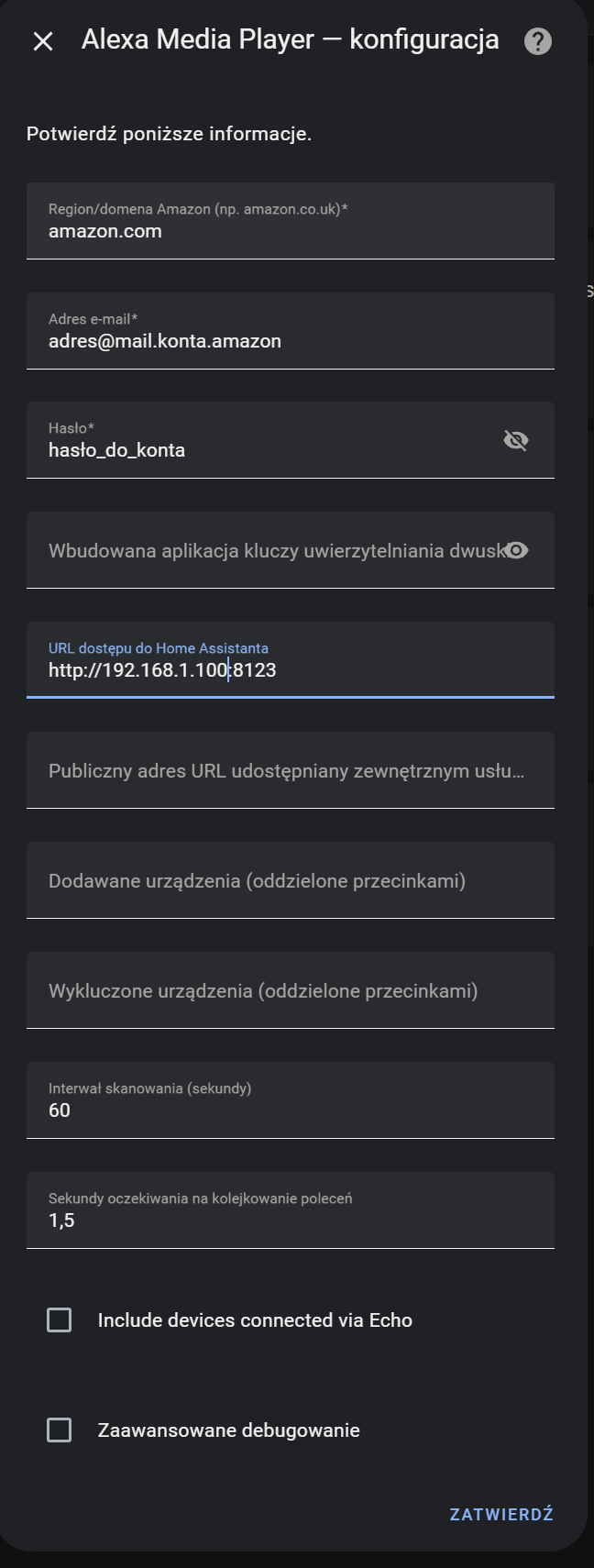

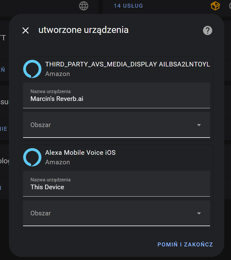

Zainstalowałem z ciekawości ten dodatek Alexa Media Player i podałem tylko maila, hasło i adres lokalny HA
No i coś tam bez tego publicznego IP się wydarzyło:
To też przeszedłeś? Bo zastanawiam się czy aby na pewno ten publiczny adres jest Ci potrzebny…
Przeszedłem.
Kieruje do strony Amazonu, autoryzacja itd a kończy się na:
W sieci problem opisywany jako brak zewnętrznego IP
