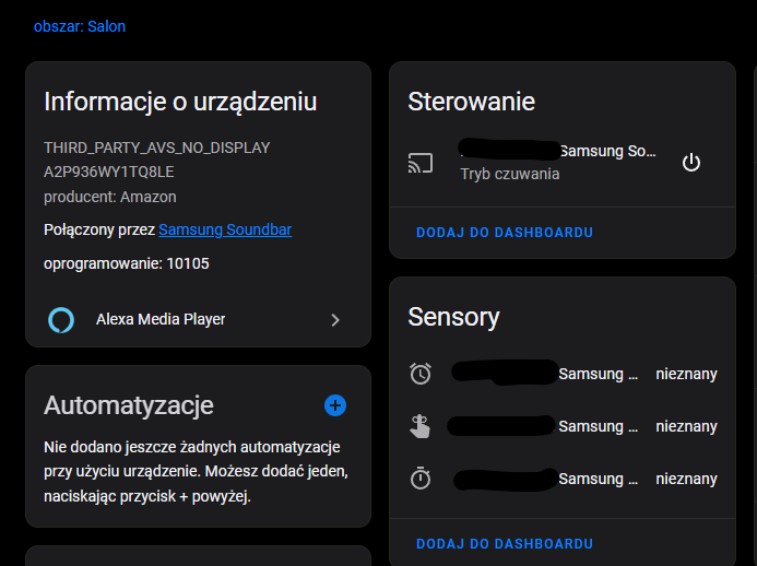

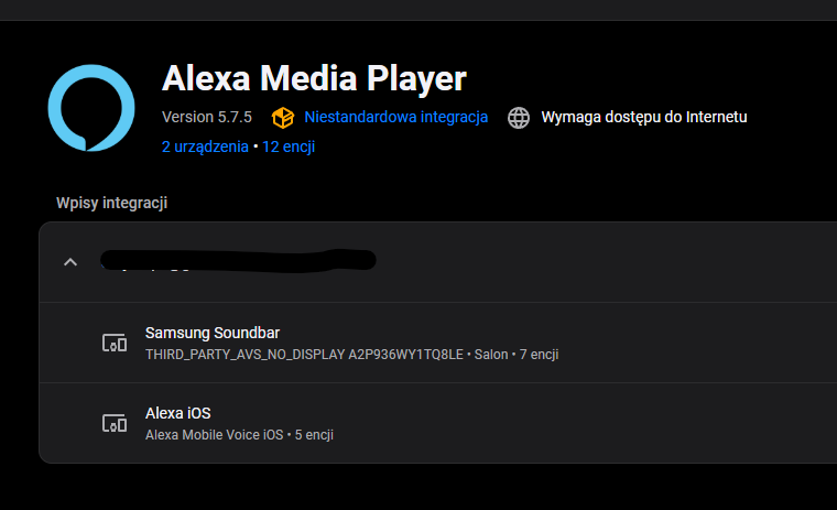

Ja tez nie mam publicznego IP, wyłączyłem tunel żeby nie było że coś się gdzieś przedostało, a przechodzę ten etap bez problemu i tworzą mi się 2 urządzenia…

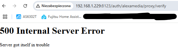

Tak - zawsze ten sam rezultat: 500 internal serwer error
Na moje oko to w ten sposób nie zautoryzujesz, bo przeglądarka nie jest połączona w sesji ssl - wejdź do HA przez tunel cloudflared (a nie o adresie IP w LAN).

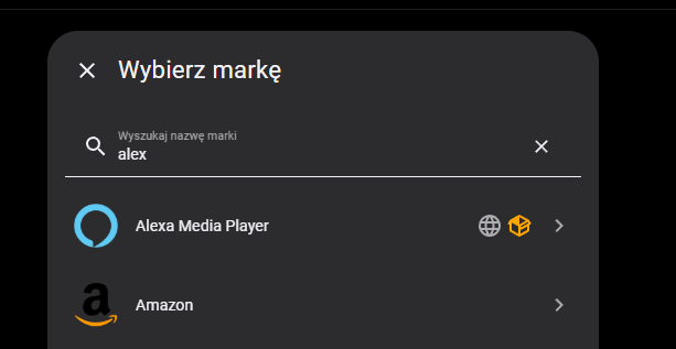

A wracając do tematu dostawców odtwarzaczy w MA, to niektóre wymagają zaawansowanych ustawień (pokazywałem wyżej).
Ciekawe dlaczego przechodzisz na taki adres jak teraz widać w pasku…
Na pewno dobry dodatek konfigurujesz?

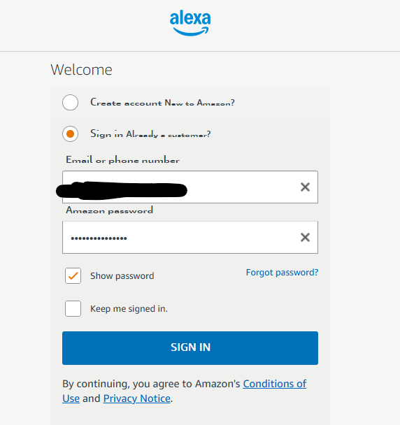

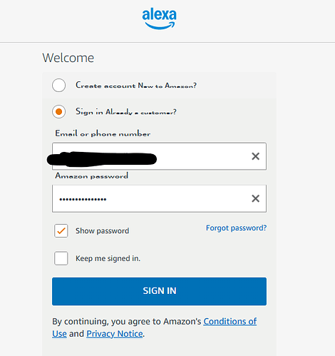

Po wpisaniu poświadczeń przenosi mnie na stronę Amazona celem autoryzacji - nie mam od razu odpowiedzi jak u Ciebie, że są dostępne urządzenia:
…a potem całość się wysypuje z błędem, który przytaczałem powyżej.
Możliwe, nie mam aleksy, więc nawet nie próbowałem, jakkolwiek niektóre usługi do autoryzacji wymagają połączenia się z HA od zewnątrz, sądziłem że tu jest to samo.
Tak, przenosi na stronę amazona, wpisuję poświadczenia i wracam do HA, pokazuje się informacja “konfiguruję następny krok…” i po chwili kończy tymi urządzeniami.

Jest na githubie wątek: http://192.168.1.55:8123/auth/alexamedia/proxy/verify 500 Internal Server Error Server got itself in trouble #2133
I’ve not tested this yet but, I saw somewhere that the underlying library will now only work with 2FA . As such it’s impossible to log-in without 2FA on the account.
Phil —— Thanks for the tip. You are 100% correct. As soon as I enabled 2FA on the account, I was able to load the Alexa app. Thanks!
Masz włączone 2FA na tym koncie?
Marcin - to było to :slight_smile:

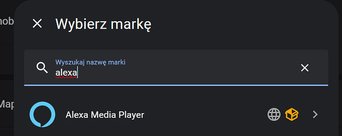

Niestety nadal ze mną walczy:
w Media Sources Alexa również nie jest widoczna.

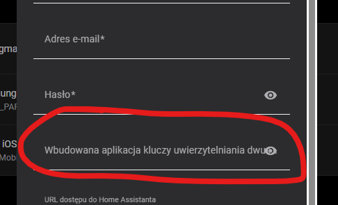

Może pomogło by dodanie na koncie 2 aplikacji uwierzytelniającej i przepisanie klucza do pola “Wbudowana aplikacja kluczy…” wygeneruje kod potwierdzający i będzie z niej korzystał (może jest problem jak nie ma jak skorzystać z tego 2FA bezpośrednio).

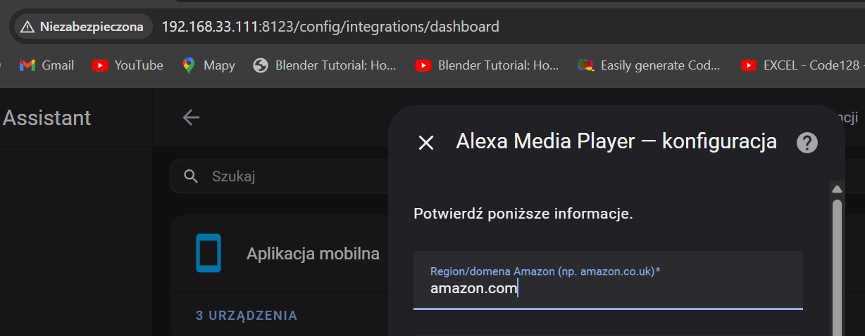

Albo może nie ten region (użyłeś pewnie amazon.com, może trzeba amazon.pl czy inny, tak jak zakładałeś konto), a może coś się zmieniło w API i ta integracja nie działa (choć widzę że aktualizacja była 4dni temu)…

Zapewne, ale mimo wszystko z jakiegoś powodu w FAQ jest
All my media_players are ‘unavailable’ and the component doesn’t work.
Ensure your Alexa domain is appropriate for your region. For example, if you’re in Germany, you need to be using amazon.de and not amazon.com. If you’re logged into the wrong domain, none of the devices will show up as available.
The component will only work with Alexa devices that are available.
więc spróbować nie zaszkodzi.

Kombinowałem z amazon.de, .com, co.uk - nic. Przy .pl wywala po prostu “Błąd” - ale błąd czego to się nie dowiesz.

Ogarnąłem również klucz do wpisania tutaj:
Ale jak się domyślacie niewiele to dało.
