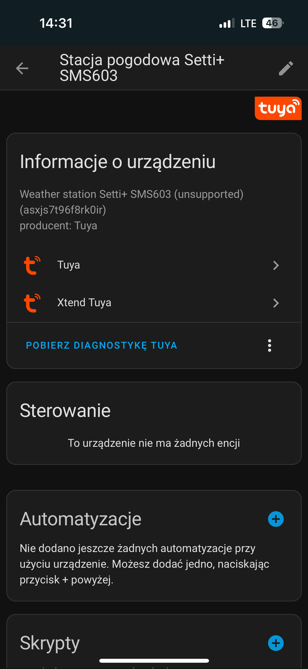

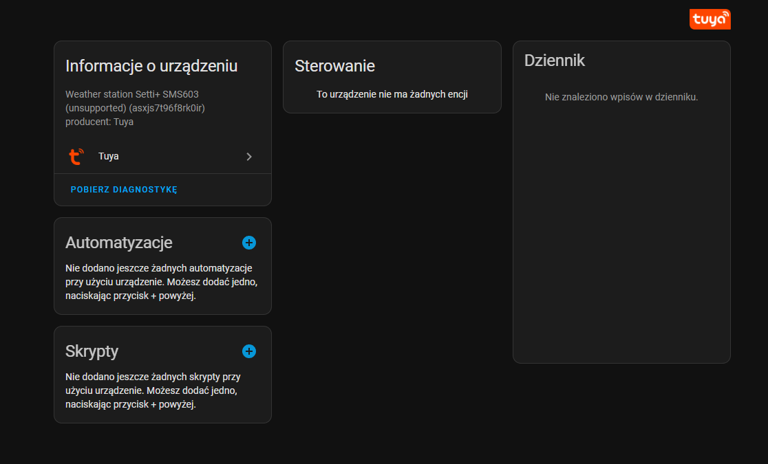

Zakupiliśmy stację pogody Setti+ model SMS603, generalnie na opakowaniu jak byk widnieje informacja “created by Tuya”. Do aplikacji Tuya Smart połączyła się bez żadnego problemu… Ale niestety w HA widnieje jako “brak encji”.
Czy istnieje jakakolwiek opcja podłączenia/sychronizacji parametrów z czujników? Tak aby wyświetlało chociaż temperatury na zewnątrz. Już nawet nie myślę o jakiejkolwiek historii… Może ktoś przerabiał taki temat?

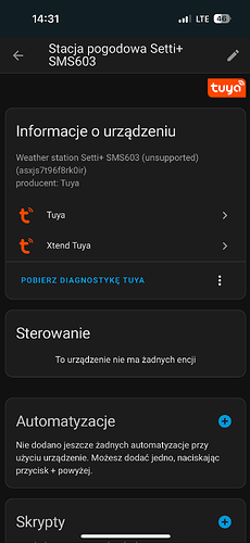

Spróbuj przez Xtend Tuya
Bardzo dziękuję za podpowiedź, niestety żadnych encji nie dorzuciło dodatkowych :frowning:

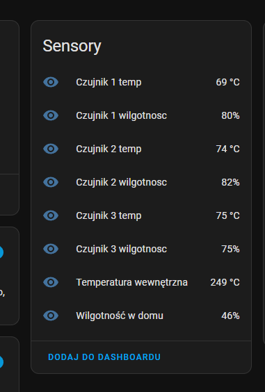

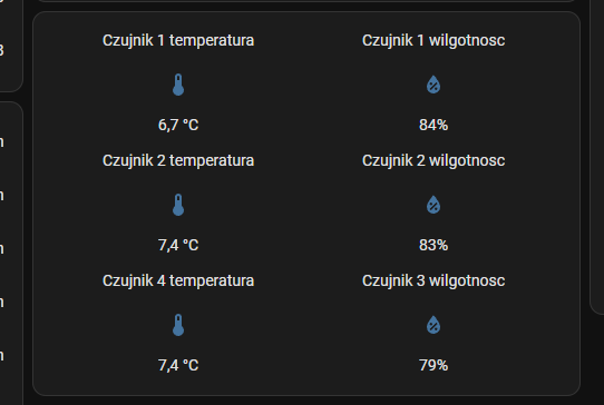

Panowie, a jednak coś się udało z tego wyrzeźbić!
Jest tylko jeden mały problem… Nie stawia przecinka :smiley: Np. czujnik 1 temp pokazuje 69"C, a w rzeczywistości jest to 6,9"C… Czy ktoś ma może pomysł jak to poprzez HA ogarnąć albo Node-red?
Dla temperatur utworzyć pomocnika z sensora podstawowego z sensora /10
Generalnie - zrobiłem to logiką w node-red tworząc nowe sensory, ale mamy to! Udało się wyciągnąć coś czego normalnie nie ma :smiley:
To podzielisz się wiedzą czy tylko radością?
Sytuacja uratowała Local Tuya, jakby ktoś chciał wszystko mogę powiedzieć jak skonfigurować. Tam udało się wyciągnąć nowe encje - sensory. Problemem było to, że zamiast np. 6.9”C pokazywało 69. Za pomoc node red zrobiłem logikę, która wygląda tak:
Sensor.temp → funkcja /10 → nowy sensor. I wszystko działa jak należy :slight_smile:
Moim zdaniem lepiej zrobić to w samym HA, bo omijasz pośrednika w postaci NR. Obecnie jest to do wy-klikania w UI samego HA (jak wskazał @RobinI30).
