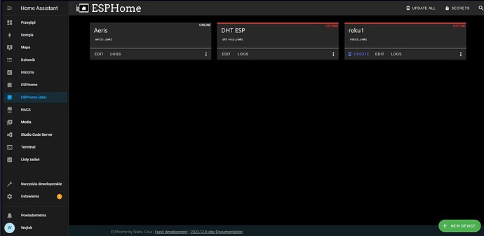

W jednej zakładce ESPHome w HA aeris, czyli mój rekuperator jest online w drugiej zakładce jest offline. O co z tym chodzi??

A OK teraz jak poprawiłem kod to widzę, że wkleiłeś do YAMLa tylko totalne minimum - bez zdefiniowania żadnych sensorów te wartości widoczne w logu nie są raportowane do HA.
Zawsze trzeba pokopać po repo czytając dokumentację, tu masz przykładowego YAMLa, oczywiście musisz swojego dopasować do tych sensorów, które widzisz w logu (nie wklejaj przykładu zamiast tego co już masz!!! tylko uzupełnij braki dostosowując je do swojego sprzętu)
