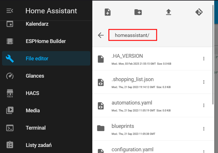

Jak sprawdzić czy już jest taki plik?
W file edytor powinno być w głównym katalogu?

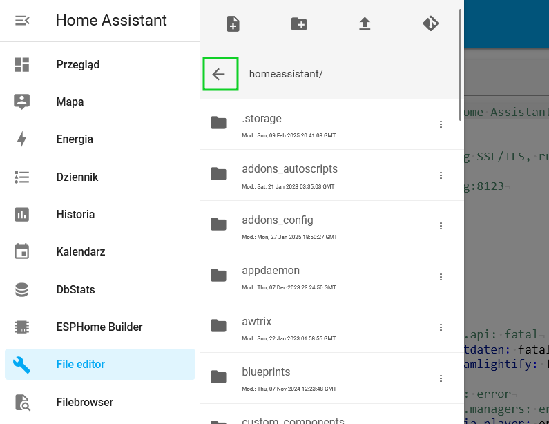

Nie, nie w głównym, tylko tam gdzie ma być.
Swoją drogą ten “główny” wcale nie jest główny.
File Editor w fabrycznej konfiguracji nie umożliwia wyjścia poza standardowy katalog konfiguracyjny (żeby niedoświadczonych użytkowników nie kusiło grzebać gdzieś, gdzie nie powinni)
nie da się wyjść z /homeasstant czyli /config

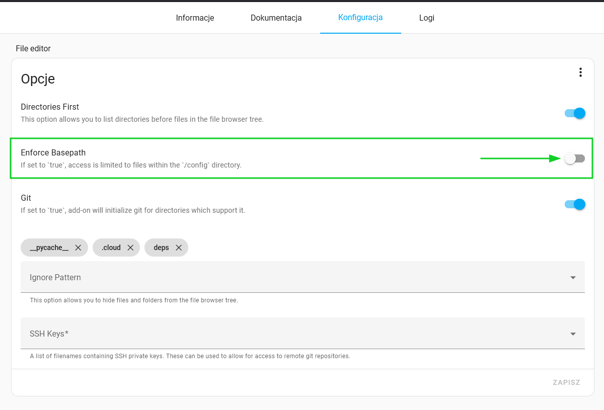

ale skoro potrzebujesz grzebać w innym miejscu
to go konfigurujesz tak

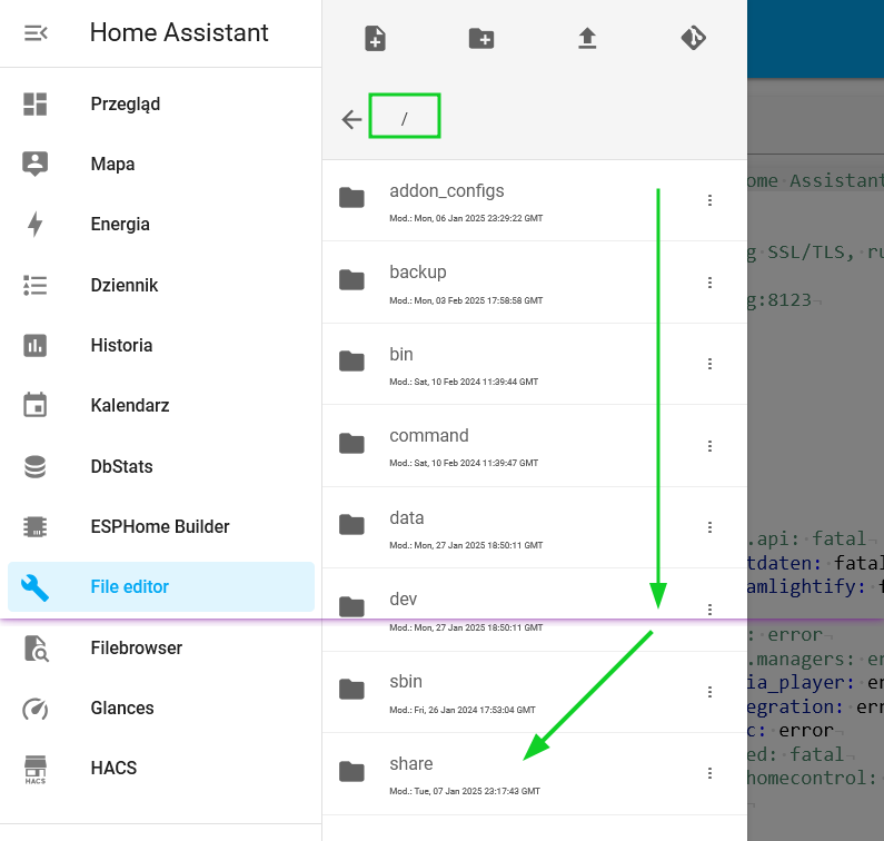

a wtedy da się wyjść do katalogu głównego / i stamtąd do /share czy gdziekolwiek potrzebujesz

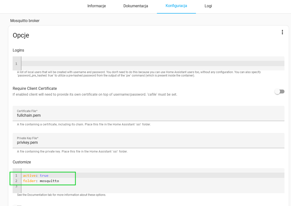

Jakkolwiek, aby broker go wczytał przy swoim starcie musi mieć skonfigurowany i włączony katalog dostosowania ( ten /share/mosquitto w przypadku Dodatku będzie wymagał takiej konfiguracji)

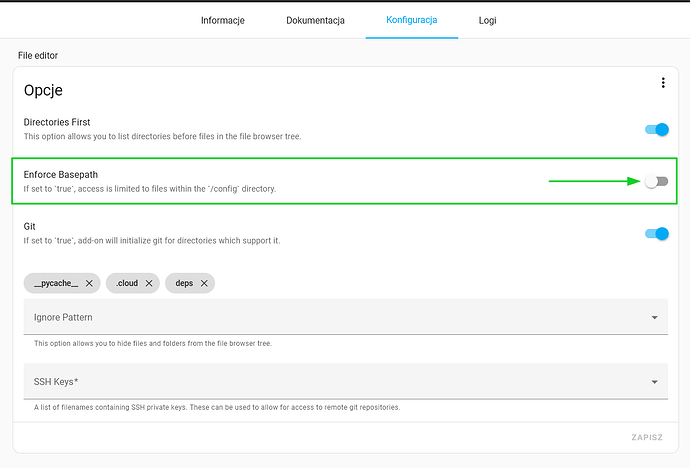

Ustawiłeś mu konfigurację Enforce Basepath na wyłączone?
to
Dziękuję za poświęcony czas
Tak potrzebny był reboot
Udało się wszystko chodzi

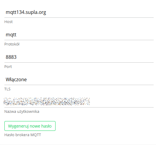

A tutaj screen z konfiguracji supla:
Wygląda dobrze, pozostaje ustalić czy z instalacji HA masz dostęp do tego serwera mqtt134.supla.org

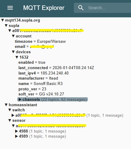

proponuję użyć do tego Dodatku MQTT-explorer z repozytorium
w którym podasz swoje dane logowania - to jest lokalnie uruchamiana aplikacja, a konkretniej z tego samego miejsca z punktu widzenia sieci co twój broker
(bo serwery supli nie odpowiadają na ping, więc najprostsza diagnostyka zawodzi)
Wygląda na to że jest połączenie bo widzę jeden switch i dwa czujniki temperatury.
W takim razie dlaczego MQTT nie widzi tych urządzeń?

i jeszcze konfiguracja mosquitto:
logins: []
require_certificate: false
certfile: fullchain.pem
keyfile: privkey.pem
customize:
  active: true
  folder: mosquitto
debug: false
