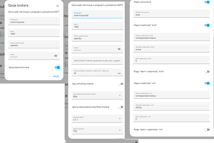

Wydaje mi się, że Integracji z brokerem MQTT nie dodaje się już od dawna przez YAML tylko z GUI.
Więc w ogólności zamiast dodawać ten YAML powienieś skonfigurować broker w
Ustawienia → Urządzenia oraz usługi → Dodaj Integrację → MQTT
dodatkowo (bo się nie chwalisz czy masz np. Z2M czy cokolwiek innego już używającego brokera lokalnego)
A ponieważ HA można integrować TYLKO z jednym brokerem, to nie możesz już mieć innej integracji z jakimś brokerem MQTT.
Dziękuję za szybka odpowiedź. Innych integracji z MQTT nie mam, czyli teraz zgłębię temat GUI

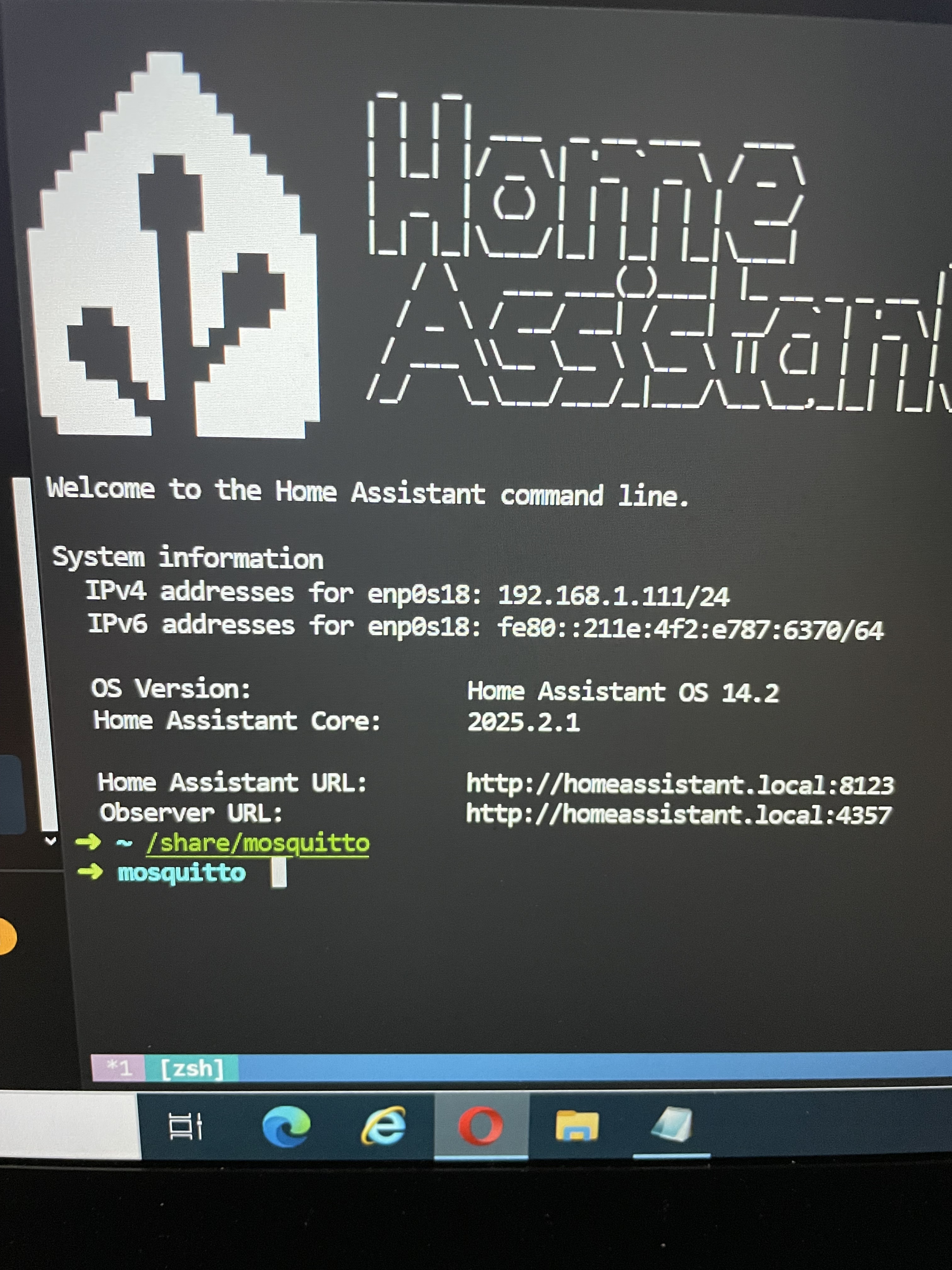

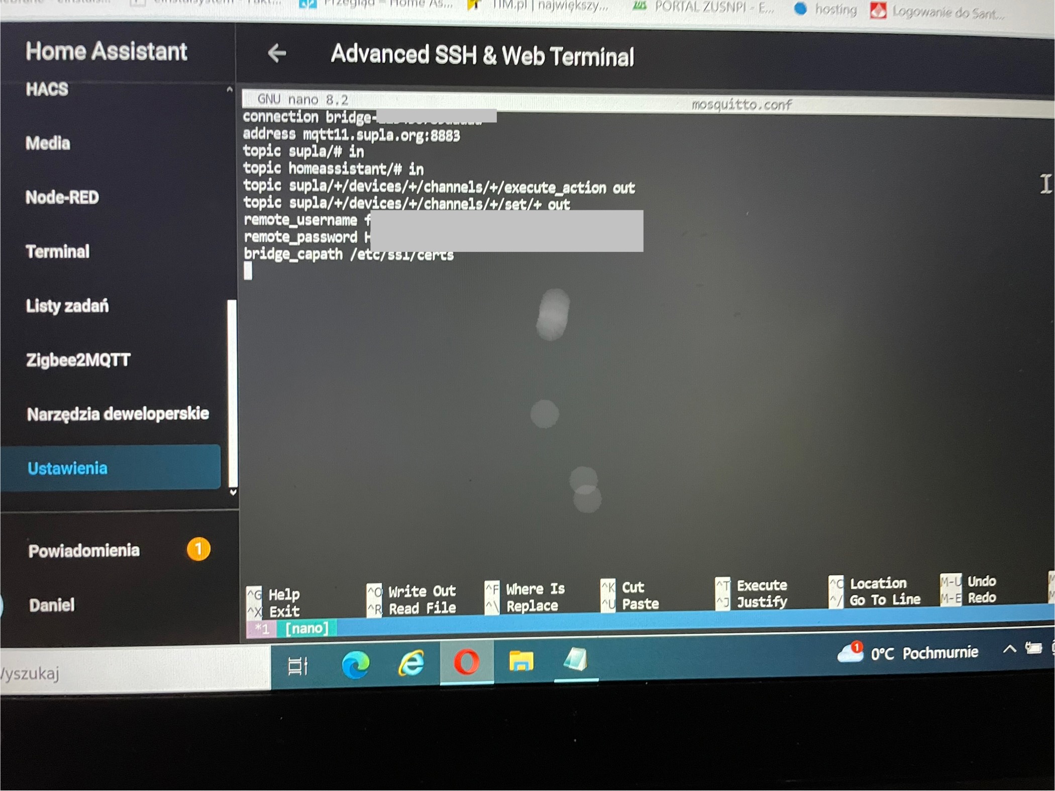

Zrobiłem według instrukcji i nie mogę zapisać pliku z konfiguracja
