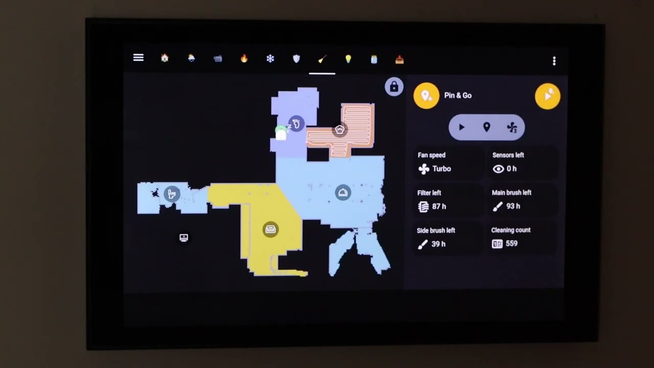

Jest obecnie sprzęt z pierwszej partii (przedsprzedaż) u beta testerów. Projekt naszego rodaka - Patryk Czarnota, który może okazać się bardzo ciekawą opcją na dedykowany panel pod HA. Monitor z autorskim oprogramowaniem Android:
Wallpanel – PoE Tablet for Home Assistant
