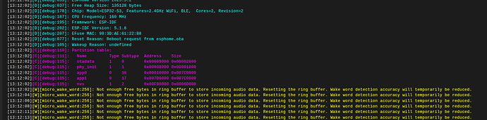

Hej mam pytanie czy ktoś z was w najnowszej wersji ESP ma problem podobny do mojego? Co prawda dodałem sensor LD2410C ale nawet bez niego mam te same warningi i wykrywanie wake word nie działa:

Wersje 2025.5 w górę są wg mnie skopane. Nie wiem czy cofnięcie ci pomoże w tym problemie ale na pewno powróci ci odtwarzanie dźwięku z 2 kanałów bo od tych wersji nie działa (czego nikt nie zauważył). Ja dalej korzystam z 2025.3.1 i czekam na rozwój sytuacji ![]()
A zgłosiłeś issue? bo bez tego czekanie może być bezowocne…
Tak zgłaszałem od razu jak potwierdziłem to na kilku urządzeniach z różnymi konfiguracjami.
U mnie po wywaleniu całego kodu odpowiadającego za led ring brak błędów i wykrywanie działa bez problemu. Widać trochę za dużo tego było, potem powalczę nad ledami.

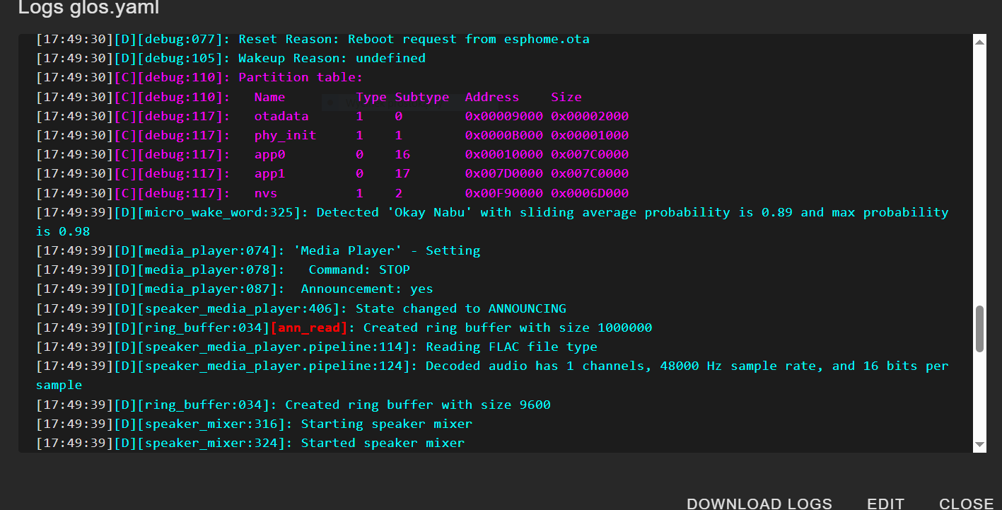

Witam mam problem z tym asystentem gdyż nie chce mi działać. Wywołanie działa ale nic po za tym
logi w esp

[17:49:30][C][i2s_audio.speaker:114]: Speaker:
[17:49:30][C][i2s_audio.speaker:114]: Pin: 10
[17:49:30][C][i2s_audio.speaker:114]: Buffer duration: 100
[17:49:30][C][i2s_audio.speaker:128]: Communication format: std
[17:49:30][C][esphome.ota:073]: Over-The-Air updates:
[17:49:30][C][esphome.ota:073]: Address: 112.112.0.129:3232
[17:49:30][C][esphome.ota:073]: Version: 2
[17:49:30][C][safe_mode:018]: Safe Mode:
[17:49:30][C][safe_mode:019]: Boot considered successful after 60 seconds
[17:49:30][C][safe_mode:019]: Invoke after 10 boot attempts
[17:49:30][C][safe_mode:019]: Remain for 300 seconds
[17:49:30][C][api:182]: API Server:
[17:49:30][C][api:182]: Address: 112.112.0.129:6053
[17:49:30][C][api:192]: Using noise encryption: NO
[17:49:30][C][mdns:122]: mDNS:
[17:49:30][C][mdns:122]: Hostname: home-assistant-voice-39e698
[17:49:30][C][micro_wake_word:064]: microWakeWord:
[17:49:30][C][micro_wake_word:065]: models:
[17:49:30][C][micro_wake_word:014]: - Wake Word: Okay Nabu
[17:49:30][C][micro_wake_word:014]: Probability cutoff: 0.85
[17:49:30][C][micro_wake_word:014]: Sliding window size: 5
[17:49:30][C][micro_wake_word:014]: - Wake Word: Hey Jarvis
[17:49:30][C][micro_wake_word:014]: Probability cutoff: 0.97
[17:49:30][C][micro_wake_word:014]: - Wake Word: Hey Mycroft
[17:49:30][C][micro_wake_word:014]: Probability cutoff: 0.99
[17:49:30][C][micro_wake_word:014]: - Wake Word: Stop
[17:49:30][C][micro_wake_word:014]: Probability cutoff: 0.50
[17:49:30][C][micro_wake_word:022]: - VAD Model
[17:49:30][C][micro_wake_word:022]: Probability cutoff: 0.50
[17:49:30][C][micro_wake_word:022]: Sliding window size: 5
[17:49:30][C][debug:018]: Debug component:
[17:49:30][D][debug:033]: ESPHome version 2025.6.3
[17:49:30][D][debug:037]: Free Heap Size: 105636 bytes
[17:49:30][D][debug:180]: Chip: Model=ESP32-S3, Features=2.4GHz WiFi, BLE, Cores=2, Revision=2
[17:49:30][D][debug:189]: CPU Frequency: 240 MHz
[17:49:30][D][debug:197]: Framework: ESP-IDF
[17:49:30][D][debug:204]: ESP-IDF Version: 5.3.2
[17:49:30][D][debug:209]: EFuse MAC: 24:EC:4A:39:E6:98
[17:49:30][D][debug:077]: Reset Reason: Reboot request from esphome.ota
[17:49:30][D][debug:105]: Wakeup Reason: undefined
[17:49:30][C][debug:110]: Partition table:
[17:49:30][C][debug:110]: Name Type Subtype Address Size
[17:49:30][C][debug:117]: otadata 1 0 0x00009000 0x00002000
[17:49:30][C][debug:117]: phy_init 1 1 0x0000B000 0x00001000
[17:49:30][C][debug:117]: app0 0 16 0x00010000 0x007C0000
[17:49:30][C][debug:117]: app1 0 17 0x007D0000 0x007C0000
[17:49:30][C][debug:117]: nvs 1 2 0x00F90000 0x0006D000
[17:49:39][D][micro_wake_word:325]: Detected 'Okay Nabu' with sliding average probability is 0.89 and max probability is 0.98
[17:49:39][D][media_player:074]: 'Media Player' - Setting
[17:49:39][D][media_player:078]: Command: STOP
[17:49:39][D][media_player:087]: Announcement: yes
[17:49:39][D][speaker_media_player:406]: State changed to ANNOUNCING
[17:49:39][D][ring_buffer:034][ann_read]: Created ring buffer with size 1000000
[17:49:39][D][speaker_media_player.pipeline:114]: Reading FLAC file type
[17:49:39][D][speaker_media_player.pipeline:124]: Decoded audio has 1 channels, 48000 Hz sample rate, and 16 bits per sample
[17:49:39][D][ring_buffer:034]: Created ring buffer with size 9600
[17:49:39][D][speaker_mixer:316]: Starting speaker mixer
[17:49:39][D][speaker_mixer:324]: Started speaker mixer
[17:49:39][D][voice_assistant:456]: State changed from IDLE to START_MICROPHONE
[17:49:39][D][voice_assistant:463]: Desired state set to START_PIPELINE
[17:49:39][D][voice_assistant:186]: Starting Microphone
[17:49:39][D][ring_buffer:034]: Created ring buffer with size 16384
[17:49:39][D][voice_assistant:456]: State changed from START_MICROPHONE to STARTING_MICROPHONE
[17:49:39][D][voice_assistant:456]: State changed from STARTING_MICROPHONE to START_PIPELINE
[17:49:39][D][voice_assistant:207]: Requesting start
[17:49:39][D][voice_assistant:456]: State changed from START_PIPELINE to STARTING_PIPELINE
[17:49:39][D][voice_assistant:478]: Client started, streaming microphone
[17:49:39][D][voice_assistant:456]: State changed from STARTING_PIPELINE to STREAMING_MICROPHONE
[17:49:39][D][voice_assistant:463]: Desired state set to STREAMING_MICROPHONE
[17:49:39][D][voice_assistant:598]: Event Type: 1
[17:49:39][D][voice_assistant:601]: Assist Pipeline running
[17:49:39][D][voice_assistant:598]: Event Type: 3
[17:49:39][D][voice_assistant:620]: STT started
[17:49:40][D][light:036]: 'voice_assistant_leds' Setting:
[17:49:40][D][light:047]: State: ON
[17:49:40][D][light:051]: Brightness: 66%
[17:49:40][D][light:109]: Effect: 'Waiting for Command'
[17:49:40][D][voice_assistant:598]: Event Type: 0
[17:49:40][E][voice_assistant:764]: Error: stt-stream-failed - speech-to-text failed
[17:49:40][D][voice_assistant:580]: Signaling stop
[17:49:40][D][voice_assistant:456]: State changed from STREAMING_MICROPHONE to STOP_MICROPHONE
[17:49:40][D][voice_assistant:463]: Desired state set to IDLE
[17:49:40][D][voice_assistant:456]: State changed from STOP_MICROPHONE to STOPPING_MICROPHONE
[17:49:40][D][light:051]: Brightness: 76%
[17:49:40][D][light:058]: Red: 100%, Green: 0%, Blue: 0%
[17:49:40][D][light:109]: Effect: 'Error'
[17:49:40][D][voice_assistant:598]: Event Type: 2
[17:49:40][D][voice_assistant:731]: Assist Pipeline ended
[17:49:40][D][voice_assistant:456]: State changed from STOPPING_MICROPHONE to IDLE
[17:49:40][D][speaker_media_player:406]: State changed to IDLE
[17:49:40][D][speaker_mixer:329]: Stopping speaker mixer
[17:49:41][D][light:036]: 'voice_assistant_leds' Setting:
[17:49:41][D][light:047]: State: OFF
[17:49:41][D][light:109]: Effect: 'None'
tutaj mam błąd jak go naprawić
Nie wiem co jest przyczyną i jak to naprawić, ale chciałbym zwrócić uwagę na “nielegalną” adresację, którą używasz w LAN
112.112.0.1
a standardowo jest ona routowana do ChRL
więc używając ją sam sobie rzucasz kłody pod nogi
adresacje lan jest inna zmieniłem ją tylko w logach. Przyczyna wydaje mi się że jest w speech to text tylko nie wiem jak to naprawić
Skoro to LAN to po co zamieniałeś, przecież to nie są dane wrażliwe…
Tak się właśnie generuje problemy nierozwiązywalne zdalnie.
Druga sprawa - fajnie, że dałeś jakieś logi (choć zniekształcone), ale nie ma kompletnego YAMLa z którego skompilowałeś sobie firmware (więc nie jest tego w stanie nikt zweryfikować co tam masz, nawet gdyby ktoś miał identyczny sprzęt i chęć pomocy, to nie będzie w stanie tego przetestować “organoleptycznie”, jakkolwiek nawet jeśli nikt tego nie będzie sprawdzał w praktyce, to chyba ktoś będzie w stanie przejrzeć ten YAML)…
Lan jest zmieniony tylko w poście adresacji w siec jest prawidłowa tym bardziej że to nie dawna mi to działało . Nie rozumiem tego
możesz wyjaśnić
chdozi ci o conifguracje YAMALA?Jeśli czegoś potrzebujeszc to napisz wprost
Chodzi o *.yaml piszesz o ESPHome więc chodzi o twój plik z twoim kodem ESP.
konfigurację mam z githaba od Krzyśka tą najnowszą w logach HA
wersja HA
core 2025.7.1
supervisor 2025.07.1
