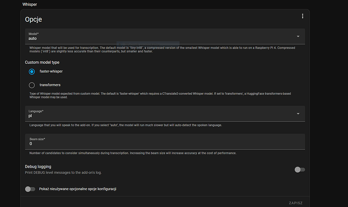

Mi to wygląda na problem w samym HA, a nie głośniku. Pokaż ustawienia TTS i STT. Funkcje rozpoznawania mowy i syntezy obsługuje samo HA, a nie glosnik
Zgadzam się z Tobą gdyż wcześniej mi to działało a nic nie zmieniałem w ustawieniach tylko aktualizowałem HA. Po drugie jest w logach błąd speech to text .

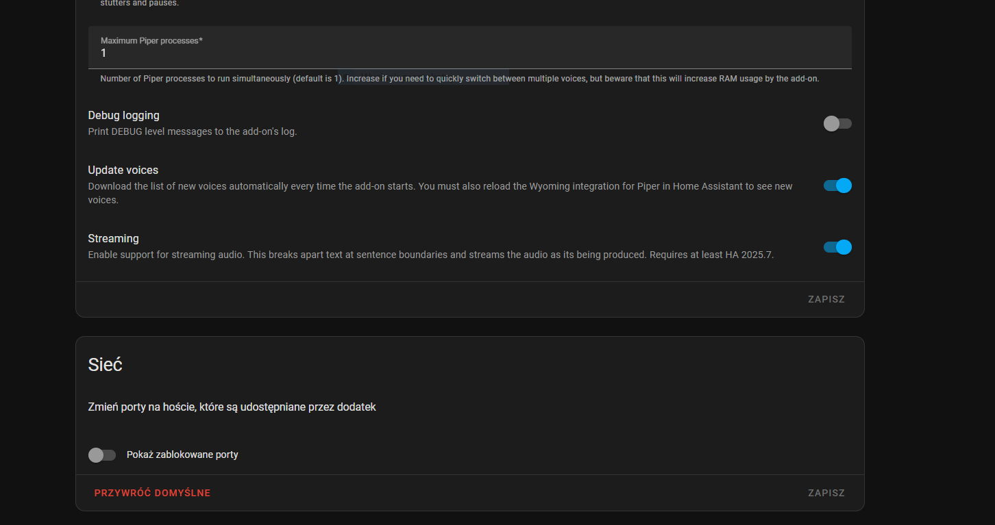

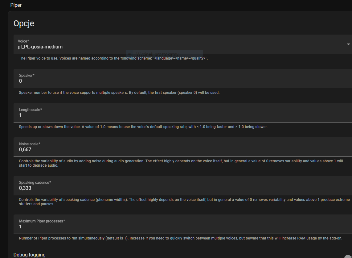

opcje z pipera i logi
logi

Whisper logi i opcje
