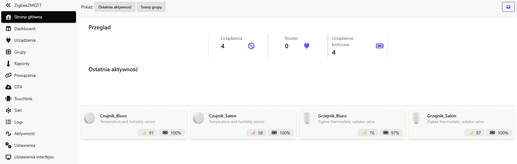

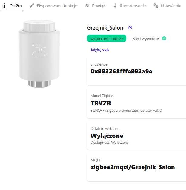

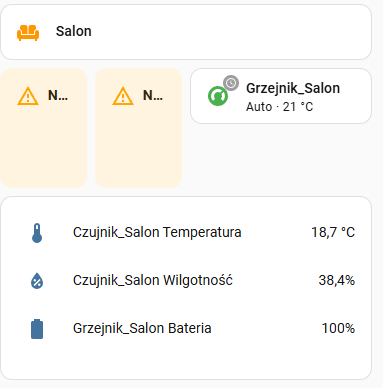

W pokoju jest czujnik tmp i glowica termostatyczna polaczone przez z2m.

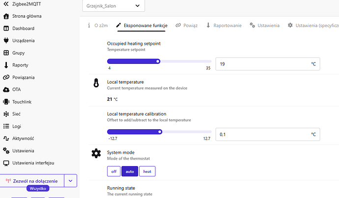

Tak wyglada funkcje w glowicy
Temperatura w funkcji auto wynosi 19 stopni. Gdy zachodzi potrzeba przelanczac sie powinna na tryb heat i tam chyba jest ustawione 30 stopni.

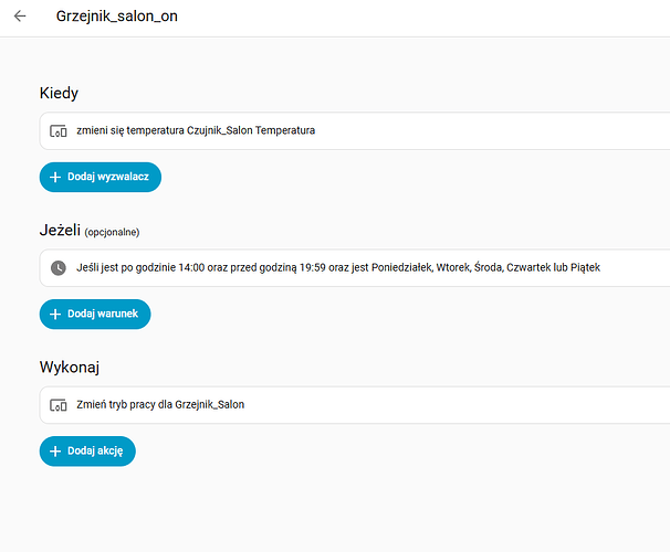

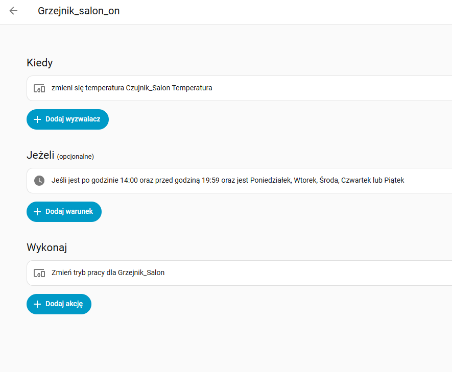

No i teraz jak jest ustawiona automatyzacja

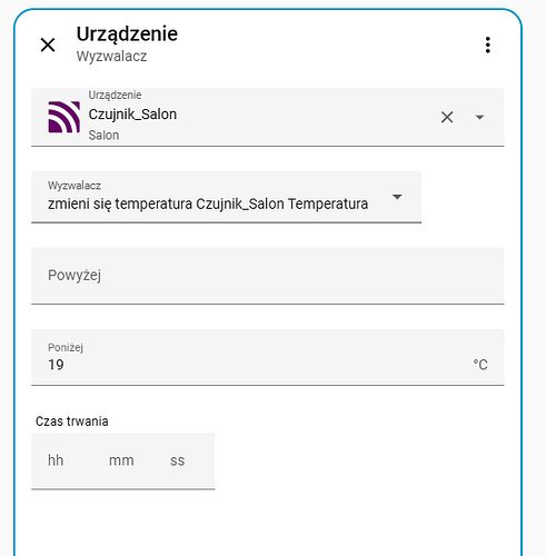

Jezeli tmp z czujnika (czujnik tmp a nie czujnik tmp przy glowicy) jest ponizej 19 stopni to ma sie wlaczyc i grzac az osiagnie 21 stopni.
I tyle. O ile wylaczanie grzanie dziala tak wlaczanie nie dziala z automatu. Jezeli wywolam automatyzacje recznie to grzejnik sie wlaczy. Czyli wnioskuje jakby tracilo sie polaczenie miedzy koordynatorem a urzadzeniem. Zauwazyłem ze jesli tez zresetuje HA calkowicie i spelnione sa warunki to automat tez zadziala ale np tylko dla jednego grzejnika. Niewiem jak to ogarnac wiec prosze o pomoc. Moze ten koordynator jest do bani i trzeba go wymienic na inny. Dodam ze wszystko jest nowe.

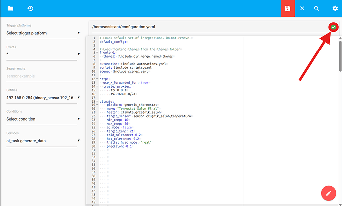

Wiec robie drugi sposob jak piszesz. Dopisalem i wyglada to tak
default_config:
frontend:
script: !include scripts.yaml
scene: !include scenes.yaml
http:
  use_x_forwarded_for: true
  trusted_proxies:
    - 127.0.0.1
climate:
  - platform: generic_thermostat
    name: "Termostat Salon Final"
    heater: climate.grzejnik_salon
    target_sensor: sensor.czujnik_salon_temperatura
    min_temp: 16
    max_temp: 26
    ac_mode: false
    target_temp: 21
    cold_tolerance: 0.2
    hot_tolerance: 0.2
    initial_hvac_mode: "heat"
    precision: 0.1
i dostaje blad
Błędy konfiguracji
Error loading /config/configuration.yaml: while parsing a block collection
in “/config/configuration.yaml”, line 15, column 5
expected , but found ‘?’
in “/config/configuration.yaml”, line 16, column 5

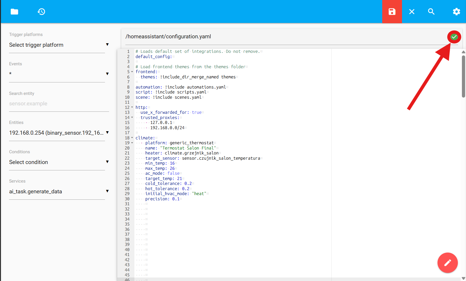

jakąś spację dodałeś albo usunełeś przed zapisaniem upewnij się jeśli używasz File Editor że ten zancznik jest na zielono a nie czerwono przed zapisaniem:
Jak wkleiłem twój kod do edytoea pokazuje że jest dobry upewnij się że od sekcji http w dół plik wygląda dokładnie tak:

Faktycznie jakas spacja sie wdarla czy cos. Zrobilem cala reszte jak napisales i termostat wlaczyl sie od razu po zapisaniu automatyzacji w biurze. Czy ta automatyzacja steruje wszystkimi termostatami na raz? I pytanie dwa czy on bierze biezaca temperature z czujnika z salony jak w pliku configuration.yaml
bo nie bardzo rozumiem jak zadzialal termostat w biurze po napisaniu tego kodu.

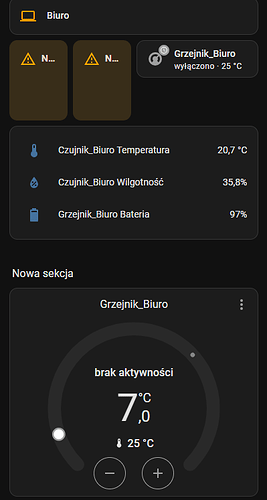

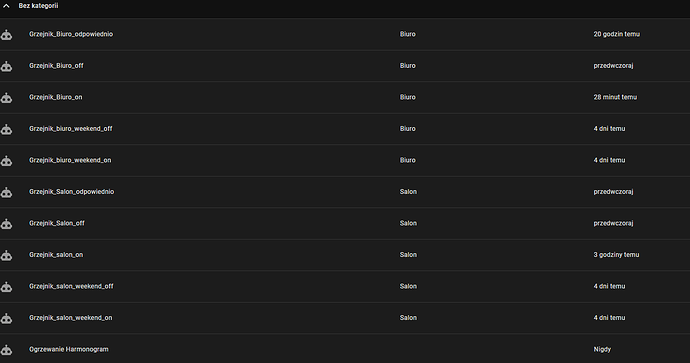

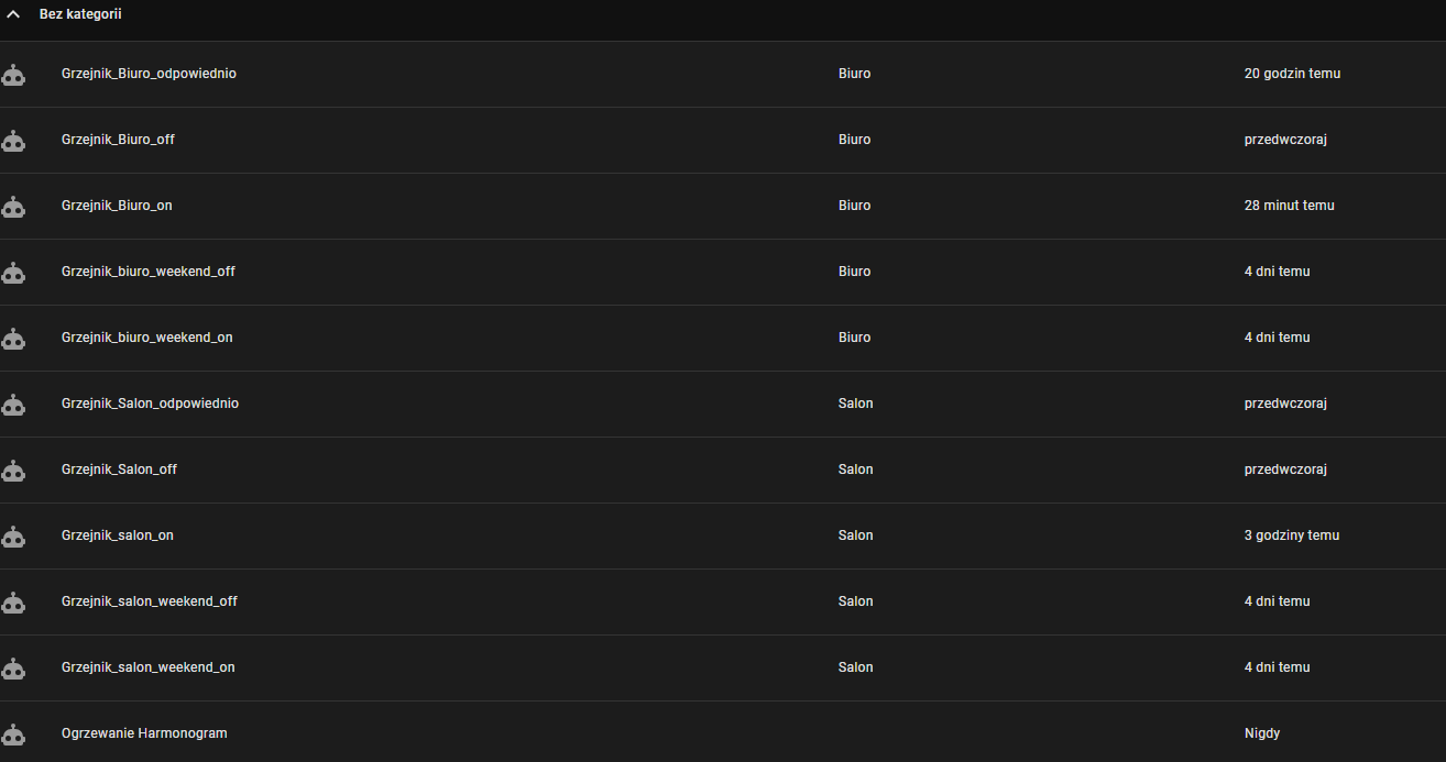

Faktycznie masz racje Automatyzacja Grzejnik_biuro_on zostala uruchomiona 28 minut temu. Tylko jak patrze to ta nautomatyzacja co napisales nie byla nigdy uruchomiona.
A druga sprawa w mktorym miejscu widzisz moj identyfikator w salonie

Jezeli bylaby mozliwosc w UI to ogarnac to jak najbardziej, im mniej kodu do pisania tym lepiej.
Ja mówię o samym termostacie, nie o automatyzacjach, których masz całkiem pokaźną listę…
Bo o ile rozumiem ingerencję w pracę termostatu głowicy przez automatyzacje, to nie rozumiem tworzenia termostatu ogólnego (i to jeszcze ręcznie w configuration.yaml), skoro TRVZB go eksponuje

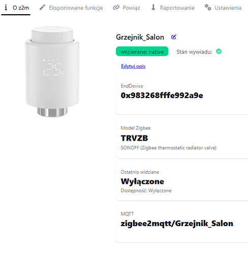

Climate
This climate device supports the following features: occupied_heating_setpoint, local_temperature, local_temperature_calibration, system_mode, running_state.
i jeszcze bardzo fajna głowica - pozwala na skorzystanie z czujnika zewnętrznego"
External temperature (numeric)
The value of an external temperature sensor. Note: synchronisation of this value with the external temperature sensor needs to happen outside of Zigbee2MQTT… Value can be found in the published state on the external_temperature_input property. To read (/get) the value publish a message to topic zigbee2mqtt/FRIENDLY_NAME/get with payload {“external_temperature_input”: “”}. To write (/set) a value publish a message to topic zigbee2mqtt/FRIENDLY_NAME/set with payload {“external_temperature_input”: NEW_VALUE}. The minimal value is 0 and the maximum value is 99.9. The unit of this value is °C.

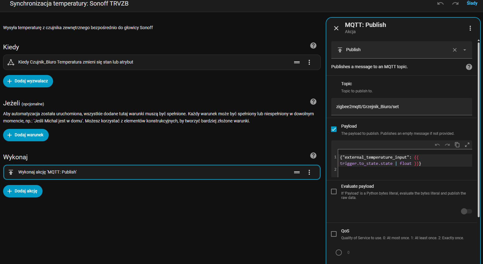

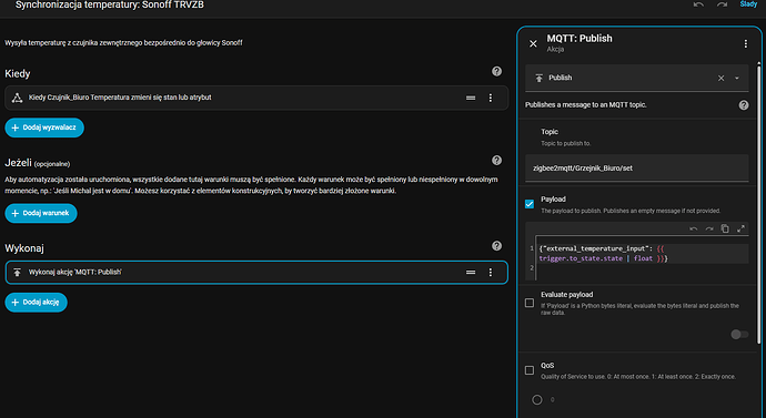

Czyli powinno zadziałać zrobienie automatyzacji:

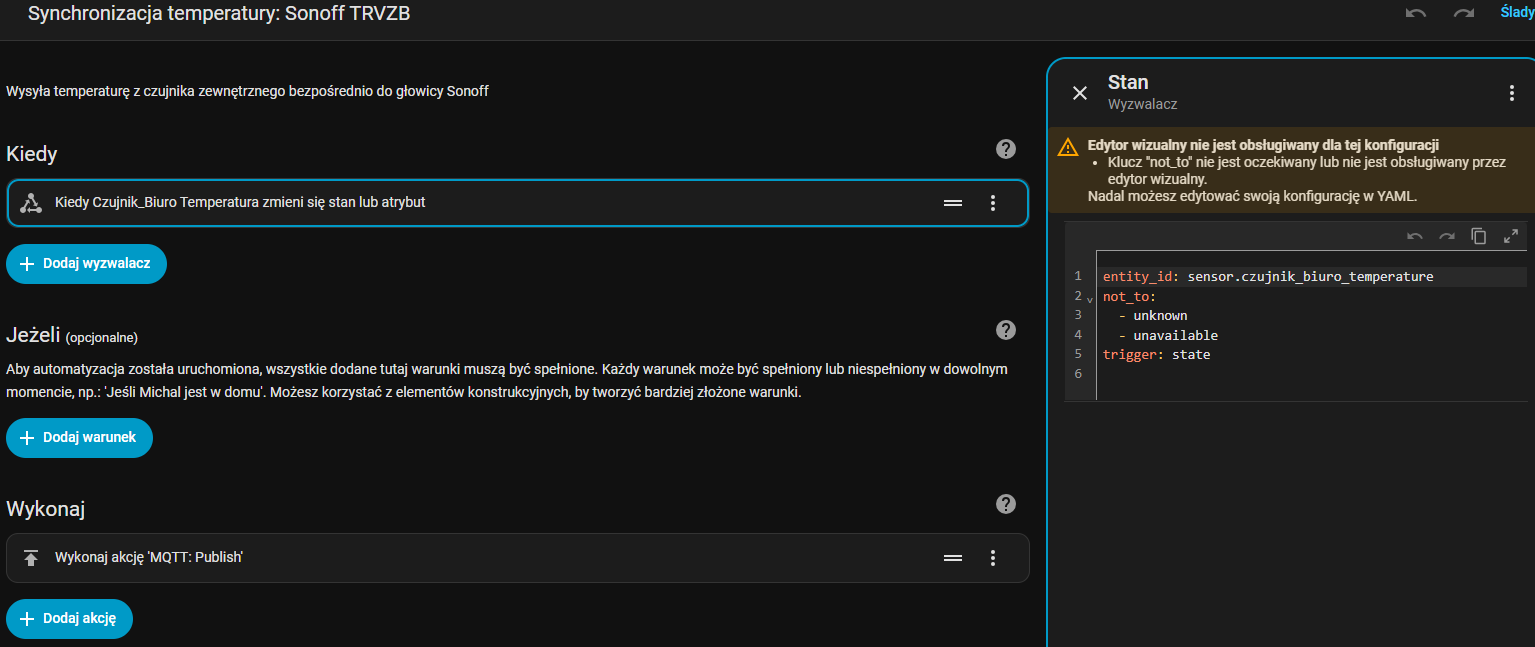

alias: "Synchronizacja temperatury: Sonoff TRVZB"
description: "Wysyła temperaturę z czujnika zewnętrznego bezpośrednio do głowicy Sonoff"
trigger:
  - platform: state
    entity_id: sensor.twoj_czujnik_temperatury # Tu podaj encję swojego termometru
    not_to:
      - unknown
      - unavailable
action:
  - service: mqtt.publish
      topic: zigbee2mqtt/NAZWA_TWOJEJ_GLOWICY/set # Tu nazwa z Z2M
      payload: >
        {"external_temperature_input": {{ trigger.to_state.state | float }}}

zastanawia mnie czy w samym grzejniku nie trzeba zmienic tej opcji na external.
@Marcin4 masz trochę racji że technicznie rozwiązanie z synchronizacją temperatury przez MQTT jest „czystsze” i w pełni wykorzystuje potencjał Sonoff TRVZB. To świetna uwaga dla bardziej zaawansowanych użytkowników.
Dlaczego jednak zaproponowałem Generic Thermostat w YAML?
  1. Dla początkującego to pewniejszy start: Kolega @pietryk dopiero co zaczyna przygodę z HA. Metoda z mqtt.publish i payloadem w JSON jest super ale dla nowicjusza to kolejny poziom abstrakcji gdzie łatwo o błąd w składni którego HA mu nie podpowie tak prosto jak w przypadku configuration.yaml.
  2. Pełna kontrola: GT tworzy nową encję klimatyzacji która jest odporna na ewentualne kaprysy samego firmwareu głowicy. To HA decyduje grzejemy a nie algorytm wbudowany w urządzenie co na początku ułatwia debugowanie.
  3. Edukacja: Przejście przez edycję pliku i zrozumienie jak sensor łączy się z wykonawcą to świetna lekcja podstaw.
Zgadzam się natomiast że docelowo – twoja metoda z synchronizacją jest najlepszą drogą żeby nie mnożyć bytów w systemie.
Co do twojego pytania o spację: w nazwach encji (ID) nigdy nie używamy spacji. Musi być sensor.czujnik_salon_temperatura (z podkreślnikiem). Spacja tam to gwarantowany błąd konfiguracji!
Automatyzację ustawiłeś wzorowo temat (topic) i payload na Twoich screenach wyglądają poprawnie. Jednak masz rację w swoich przypuszczeniach – musisz teraz „powiedzieć” głowicy, żeby przestała słuchać swojego wewnętrznego czujnika.
Zrób dokładnie to co pokazałeś na swoim ostatnim screenie z Z2M
  1. W sekcji Temperature sensor zmień zaznaczenie z internal na external.
  2. Po tej zmianie głowica odblokuje funkcję przyjmowania danych zewnętrznych i powinna zacząć wyświetlać temperaturę, którą wysyłasz jej z czujnika w Biurze (te 20,7°C).
