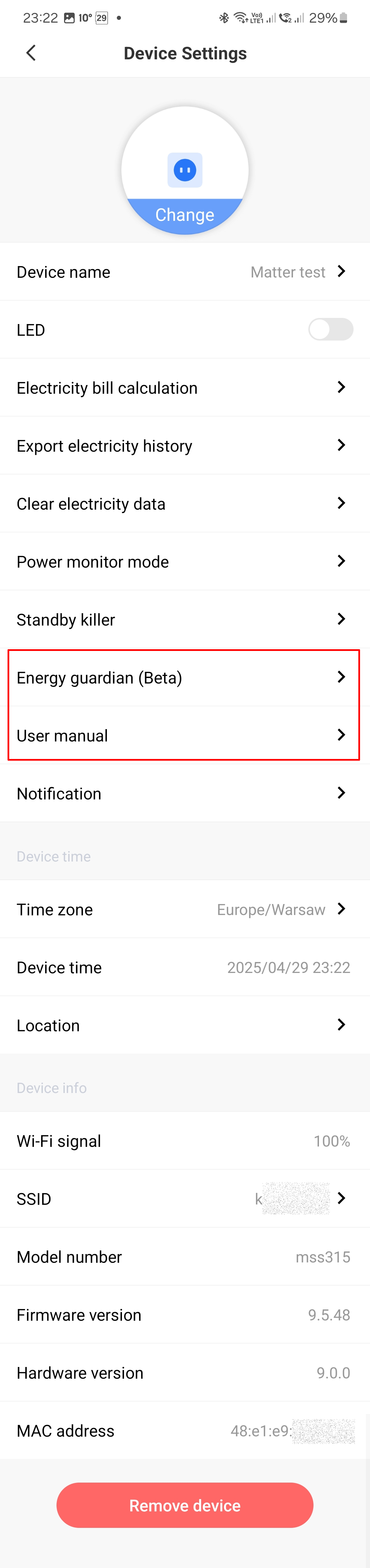

Kwestią było firmware gniazdek, które producent w ślimaczym tempie, ale jednak ulepsza.
Warto zaznaczyć, że aktualizacja firmware w oficjalnej aplikacji nie pojawia się niezwłocznie po sparowaniu w niej gniazdka (więc prawdopodobnie walczyłem z wiatrakami za pierwszym razem, gdyż w sprzedaży są one dostępne z jakimś archaicznym firmware, a sama aktualizacja firmware jest w aplikacji umieszczona w dość dziwnym miejscu - w ustawieniach konta użytkownika, a nie w ustawianiach poszczególnych urządzeń).

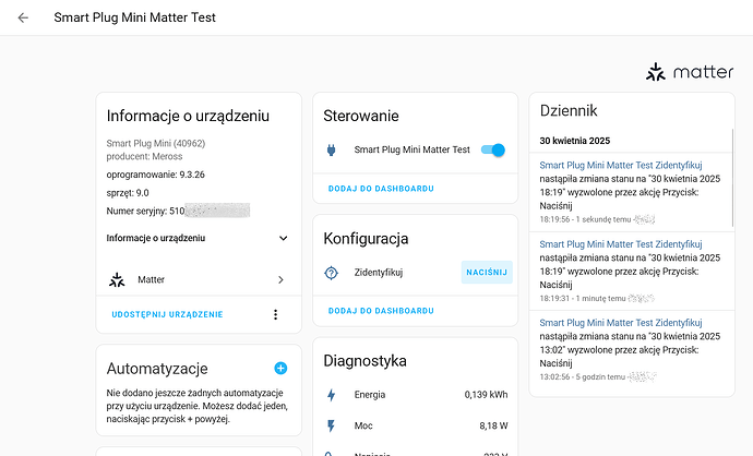

Po aktualizacji firmware do 9.5.48 (widziane w HA Matter jako 9.3.26) nie dość, że gniazdka się parują poprawnie do Matter w HA (niezależnie czy są zarejestrowane w jakiejś innej usłudze Matter czy nie, oczywiście sposób parowania od tego zależy, czy sprzęt jest już gdzieś sparowany czy nie), to jeszcze raportują dane pomiarowe (napięcie, prąd, moc i energia).

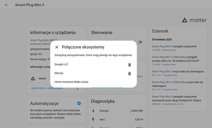

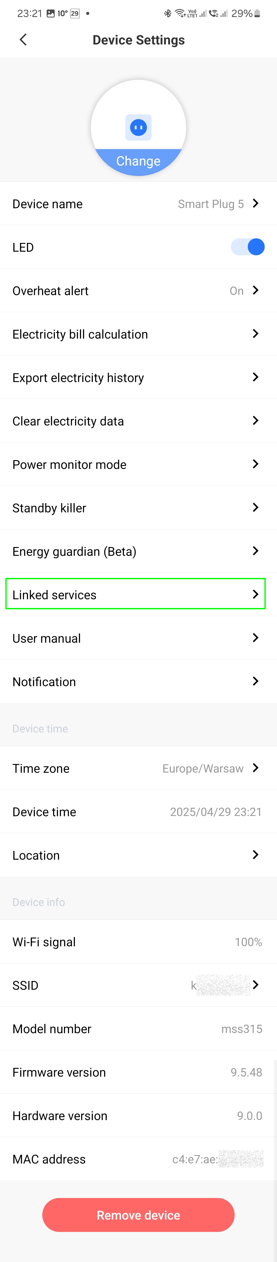

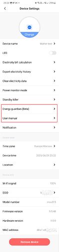

Oto problem o który się wstępnie odbiłem - brak opcji generowania kodu autoryzacji Matter (co mnie wstępnie nieco zagotowało, bo jedyna opcja która była dostępna to logowanie chmury do chmury = brak możliwości sparowania do Matter w HA… bo w ten sposób powiązanie przewidziano jedynie dla dużych dostawców usług chmurowych - Apple, Samsung i Google, w dodatku niektóre z nich wymagają sprzętu będącego bramką Matter+Thread, co jest dość absurdalne w tym wypadku…)
dopiero, gdy dodałem kolejne gniazdka do aplikacji i nieco więcej się z nimi bawiłem (tj. zaktualizowałem firmware oraz eksperymentowałem z dodawaniem i usuwaniem, więc nie wiem kiedy się to stało) pokazała się w oficjalnej aplikacji potrzebna opcja. (de facto jest ona potrzebna jeśli dodamy gniazdka do chmury Meross by dodać sprzęt do jeszcze jakiegoś innego rozwiązania Matter, ale wcześniej, tj. na firmware dostarczanym fabrycznie, nawet parowanie do Matter HA urządzeń, które nie były już sparowane z Meross było niemożliwe)

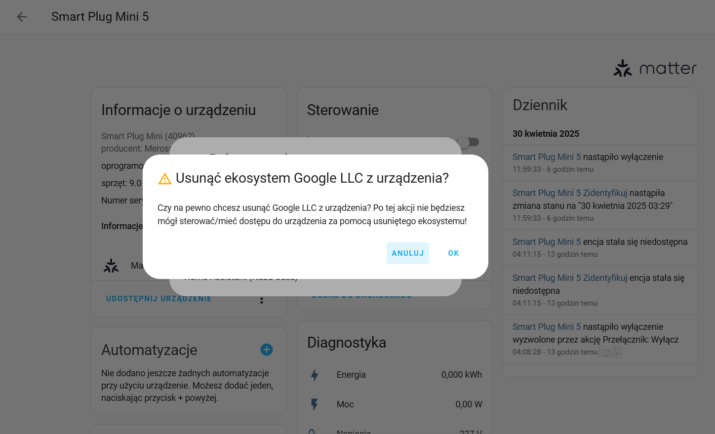

Co ważniejsze gniazdka, które mają dostatecznie świeże firmware poprawnie parują się w Matter HA również, gdy nie są sparowane do podstawowego Fabric innego dostawcy.

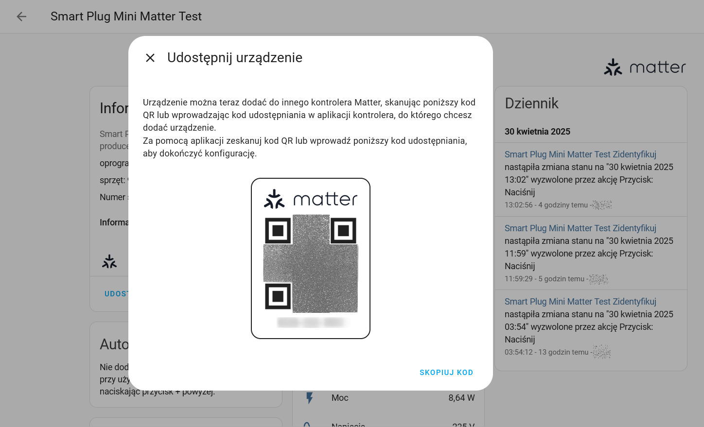

Dla początkujących użytkowników Matter być może to jest kluczowa informacja, ale 11-cyfrowy kod autoryzacji parowania zamieszczony także jako QR-kod na obudowie służy do sparowania “dziewiczego” sprzętu (tj. nigdy wcześniej nie parowanego, zresetowanego do ustawień fabrycznych lub usuniętego poprawnie ze wszystkich Fabric Matter).

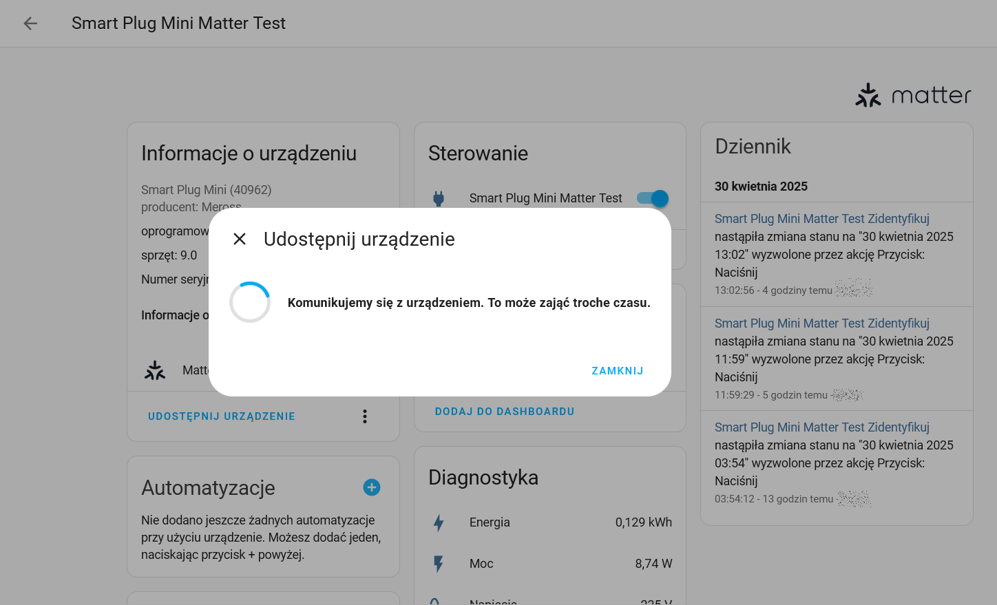

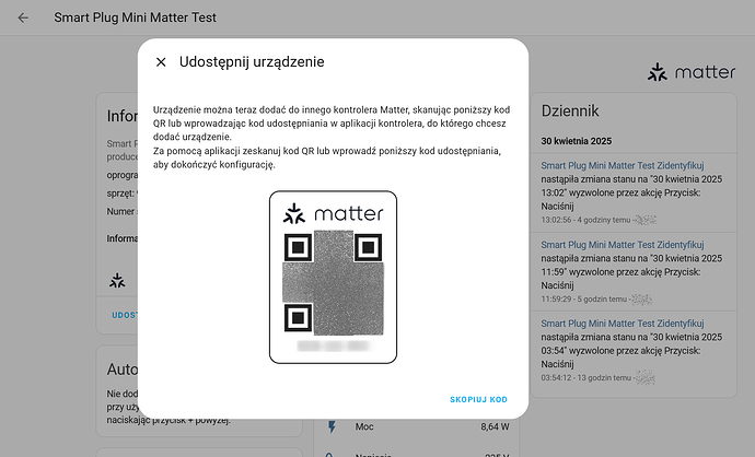

W przypadku chęci sparowania z kolejnym serwerem Matter bez usuwania już zautoryzowanego nie można resetować urządzenia do ustawień fabrycznych, bo to usuwa dotychczasowe powiązania. I do tego właśnie jest potrzebna funkcja generowania kodu autoryzacji (która uruchamia w sparowanym urządzeniu kolejną sesję parowania).

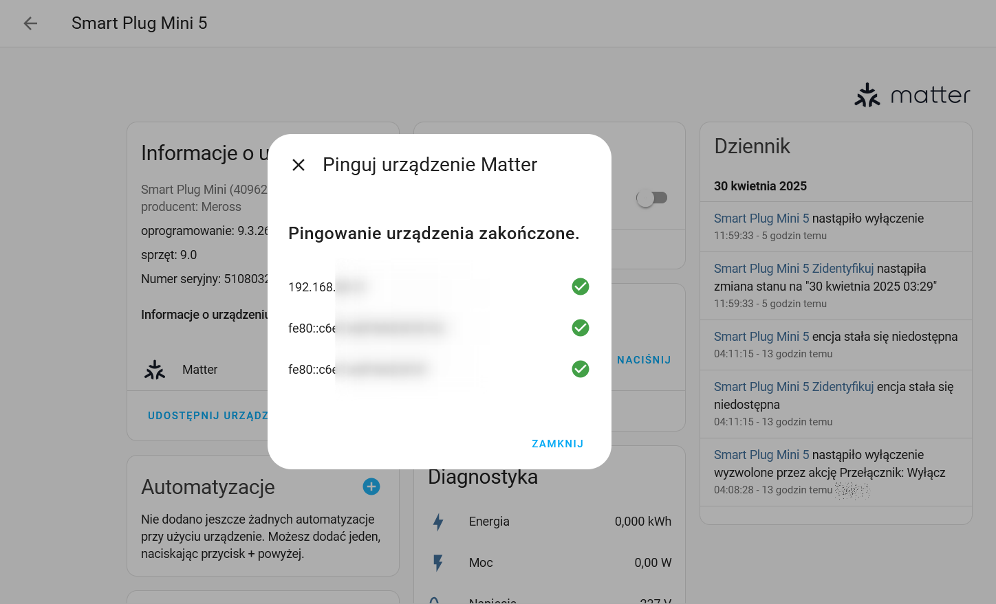

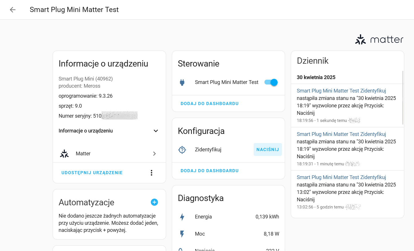

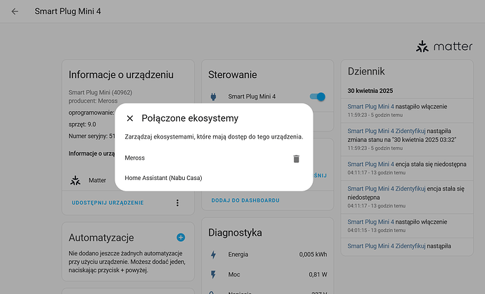

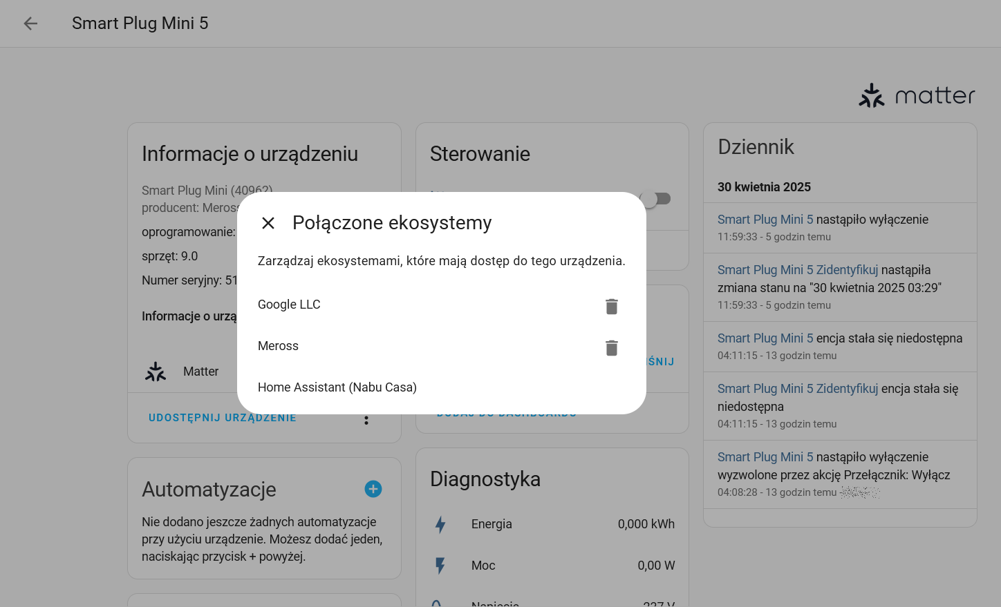

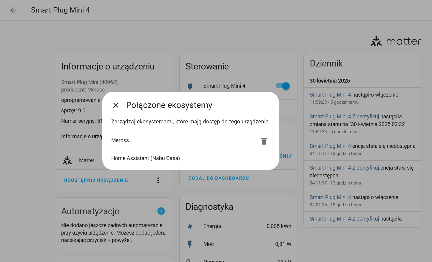

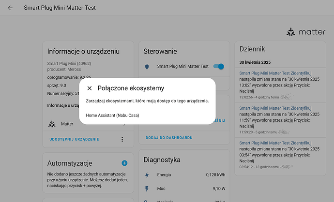

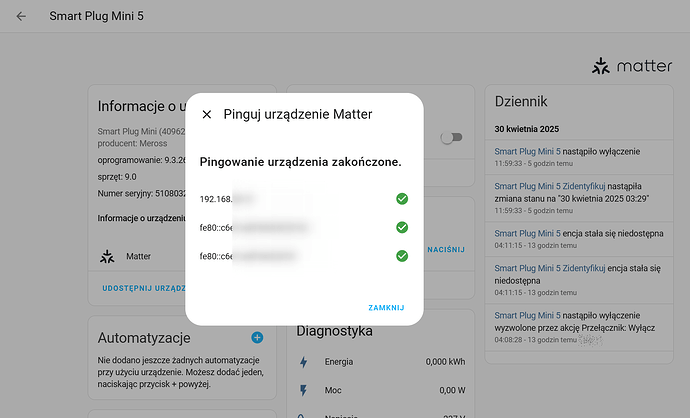

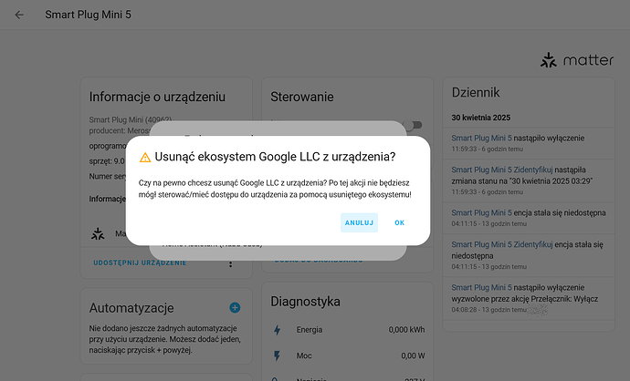

Kilka obrazków z HA, które chyba mówią wiele (zamalowałem co-nieco, ale nic istotnego dla ciekawego)
Słowo komentarza - QR-kod zawiera zarówno kod autoryzacji jak i przedrostek identyfikujący jego zastosowanie, natomiast poniżej jest 11-cyfrowy kod dla czytelności przedzielony myślnikami xxxx-xxx-xxxx, ale realnie istotne są jedynie cyfry
Przycisk zidentyfikuj uruchamia miganie czerwonego LEDa w przycisku gniazdka przez 15 sekund (bardzo przydatna funkcja dla kogoś, kto używa kilku identycznych gniazdek).
Wszystkie 4 pomiary (napięcie, prąd, moc i energia) są raportowane co minutę, co jest absolutnie wystarczające do wszelkich normalnych zastosowań.

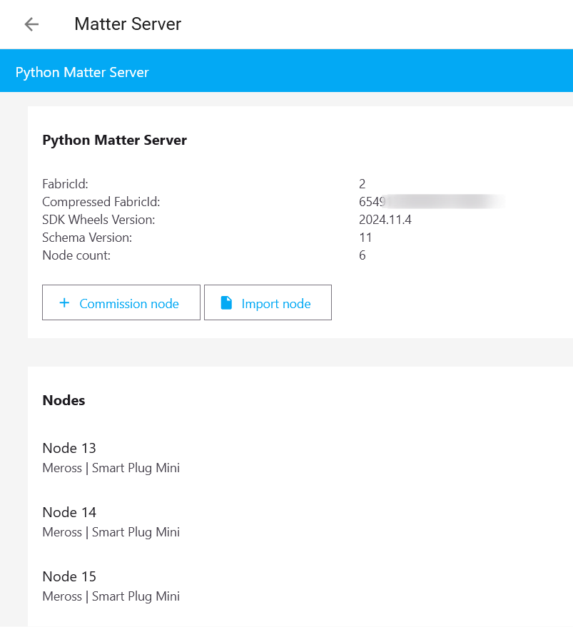

Na serwerze Matter (u mnie w postaci Dodatku) widać jak walczyłem o sparowanie (pierwsze 12 prób było nieudanych)
