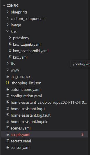

No niestety nie zadziałało bo HA czepia się sekwencji poleceń (serwisów).
“Sztuczna” podpowiedziała że trzeba zbudować mały serwis i ten serwis zawołać w “tap_action” ale (wpisałem ten serwis w configuration.yaml) i, przy wykonaniu, HA go nie widzi.

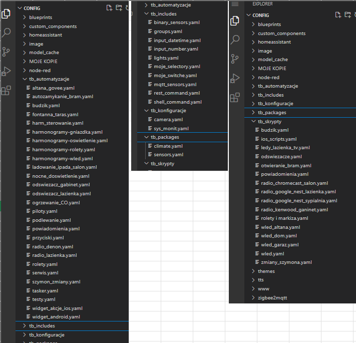

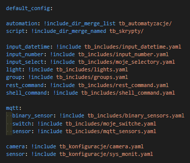

Nie chcę Ci organizować Twojego HA, ale może skorzystasz z takiego pomysłu:
w configuration.yaml trzymam rzeczy absolutnie niezbędne, które tu muszą być.
Natomiast wszystkie automatyzacje, skrypty, definicje sensorów - idą do osobnych plików.
Trzeba wtedy w configuration.yaml odpowiednio to zaadresować.
Zobacz u mnie:

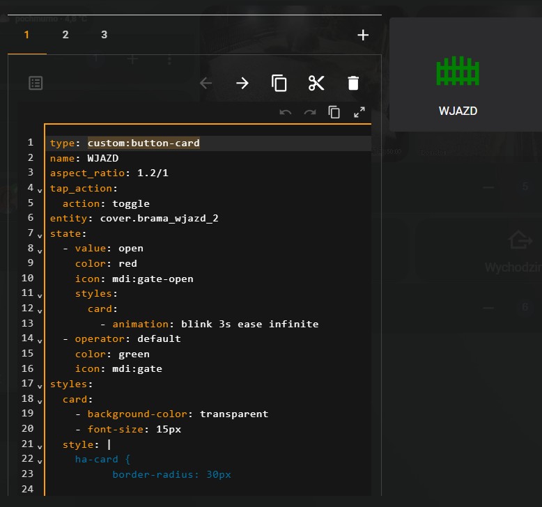

A ja albo czegoś nie rozumiem, albo nie jest tak jak myślę. Z poprzednich wpisów wynika, że mamy switch skonfigurowany w KNX do pracy z bramą , czyli ma już zaimplementowaną pracę impulsowo , w innym przypadku nie było by możliwości sterowania tą bramą. Mamy też czujnik binarny ( kontaktron) do sygnalizacji stanu tej bramy. Po co w HA powielać polecenia ON- delay- OFF ?
W HA można użyć template cover wykorzystując switch i sensor , a wizualizacja na custom:button-card.
