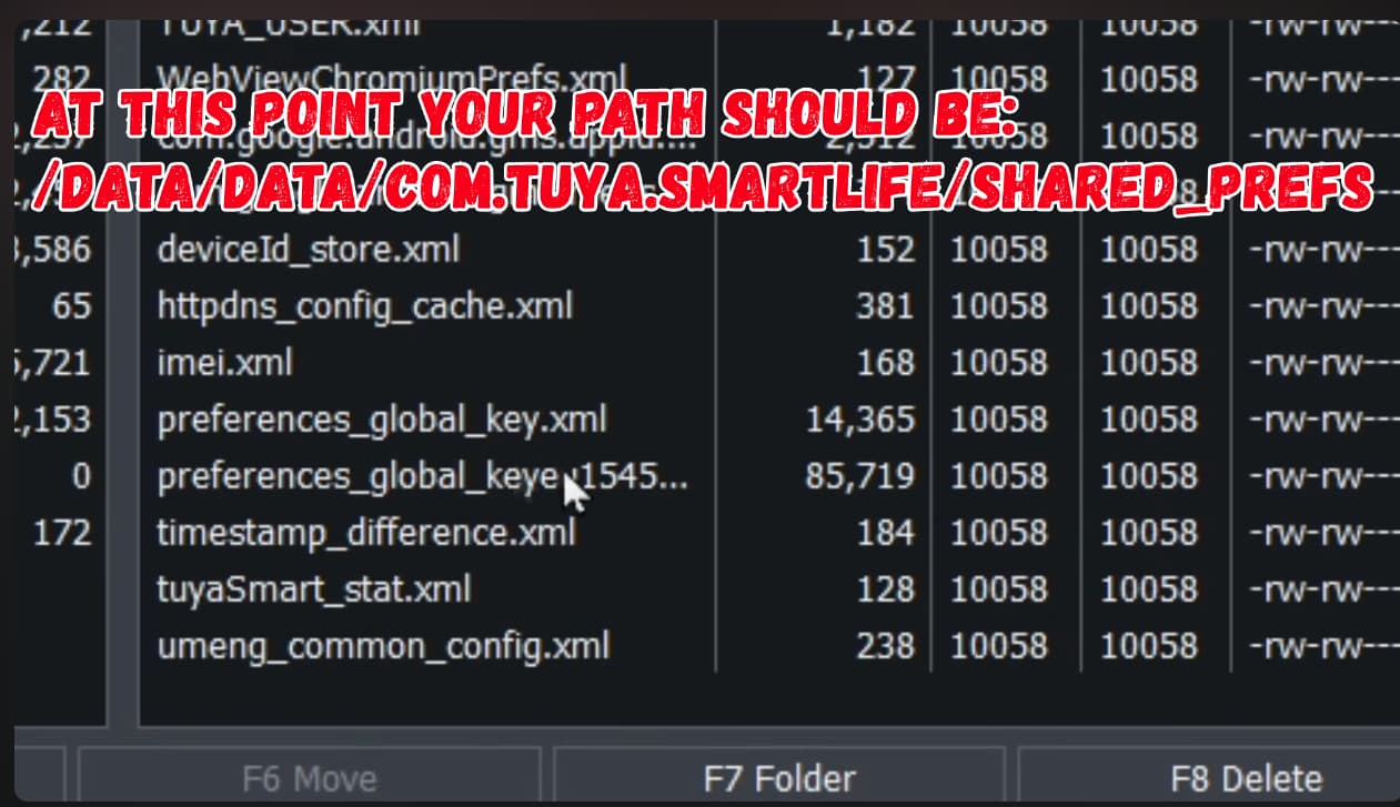

Ale nie potrzebujesz w tej metodzie żadnego konta tuya, potrzebujesz androida, starą wersję apki Smart Life (do pobrania) i drugą apkę na tym Androidzie, którą otworzysz katalog w aplikacji tuya z kluczami. Wystarczy, że w aplikacji Smart Life są dodane już twoje urządzenia tuya. Wszystko jest opisane krok po kroku w tym filmie Tuya Local brak informacji o Local Key - #12 przez angler

Metoda działała (użyłem czas przeszły, bo aktualnie nie sprawdzałem) z aplikacją SmartLife - Smart Living 3.6.1 (koniecznie w tej starszej wersji). Na nowych wersjach apk SmartLife, klucze nie są już zapisywane w pliku o ścieżce: data/data/com.tuya.smartlife/shared_prefs/preferences_global_key.xml

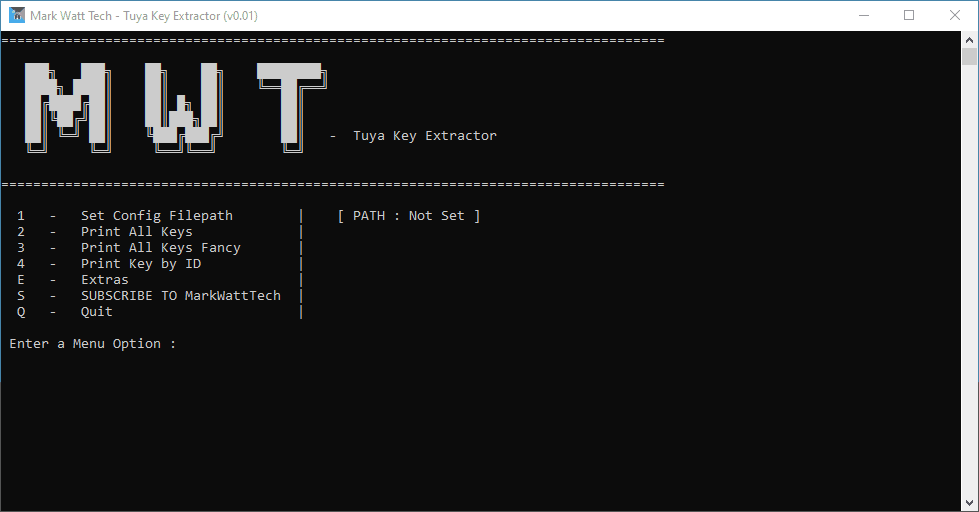

Jak już pozyskasz plik xml z kluczami, to polecam na koniec ten programik do wyciągania interesujących zapisów z całej masy danych zapisanych w tym pliku.
MWT
ale aby mieć dostęp do tego pliku musisz mieć dostęp do root’a.

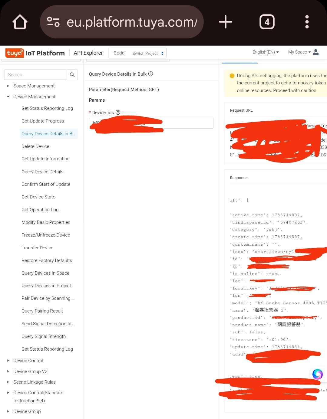

Wystarczy założyć nowe konto usunąć w starym urządzenia dodać je w nowym do projektu i macie od nowa dostęp do kluczy. https://auth.tuya.com. W apk zostaje bez zmian skanuje się tylko kod z developera.
Zrezygnowałem z metody z kontem dev w tuya, po tym jak chcą mój numer telefonu i ID Number do weryfikacji. Jakby im było mało mając mój email. Nie każdy chce mieć te konto, to wygląda na celowe działanie.
Nie wiem dokładnie. Ale ostatnio zakładałem konto na fake o2.pl . Weryfikacja kodu z emaila.
Potem zakładanie projektu. Na Europę. Następnie dodawanie urządzeń przez kod QR. Scan z apk ze starym kontem i działa można odczytać id urządzenia i dalej. Service API i Iot Core. Później udało mi się odczytać key bez zbędnych weryfikacji a robiłem to 30.11
