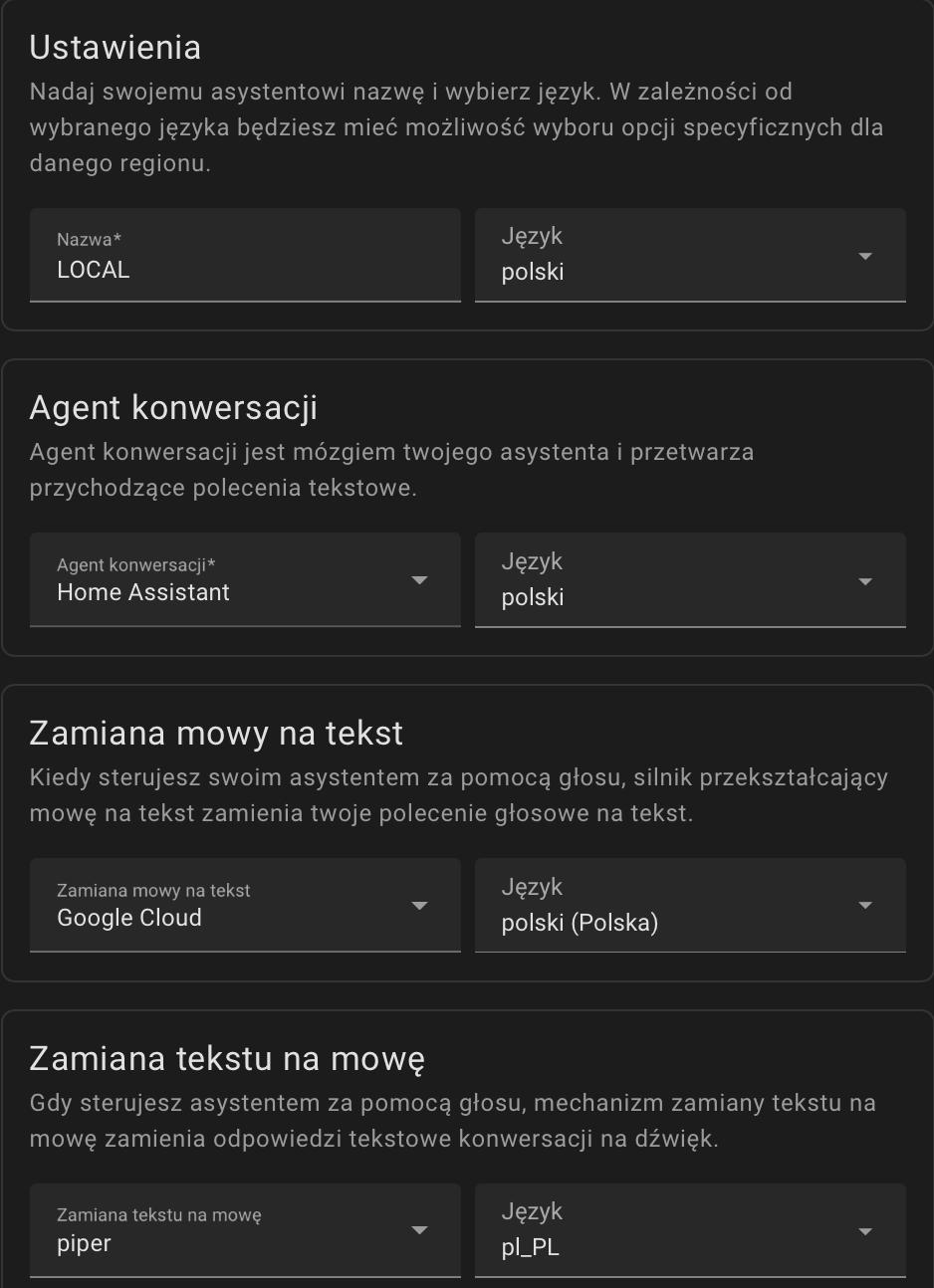

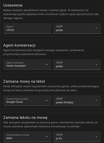

Jak pisałem wcześniej LG webOS + Voice Assistant w takiej konfiguracji:
Czyli bez żadnych Dodatków? (np. Rhasspy), bo umieściłeś w tym dziale wątek, więc chcę wiedzieć dlaczego…
