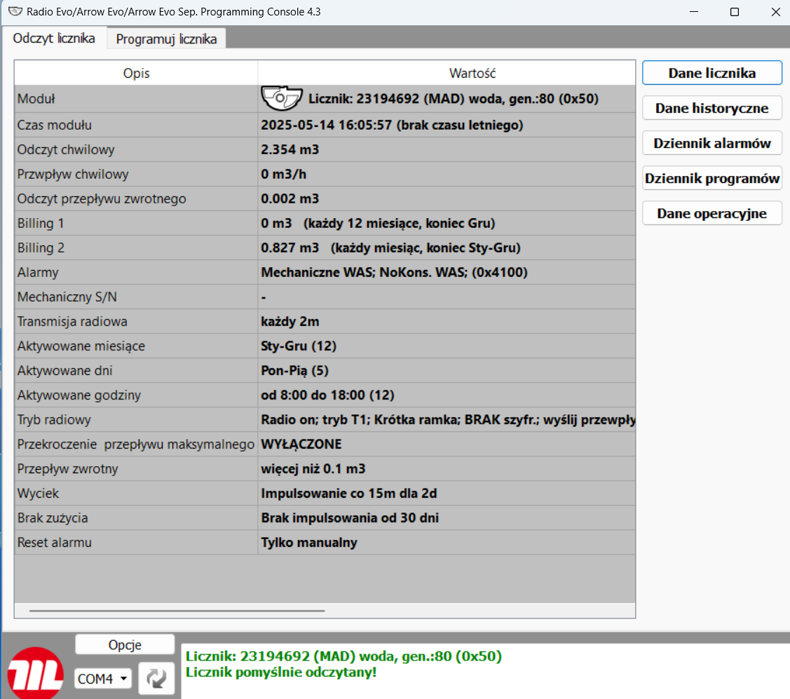

Najlepsze jest to że nakładek nie można zabezpieczyć hasłem, można jedynie klucz zmieniać. Więc można się podpinać radiowo do wszystkiego. Jak by w logach nie było wpisu o zmianie wartości to by można było edytować te nakładki bezszelestnie.

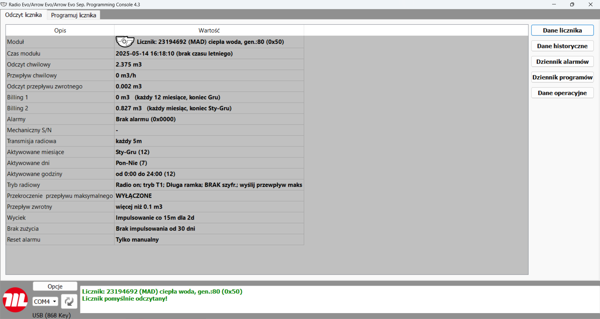

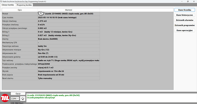

Potwierdzam ustawienia standardowe sa jak poniżej

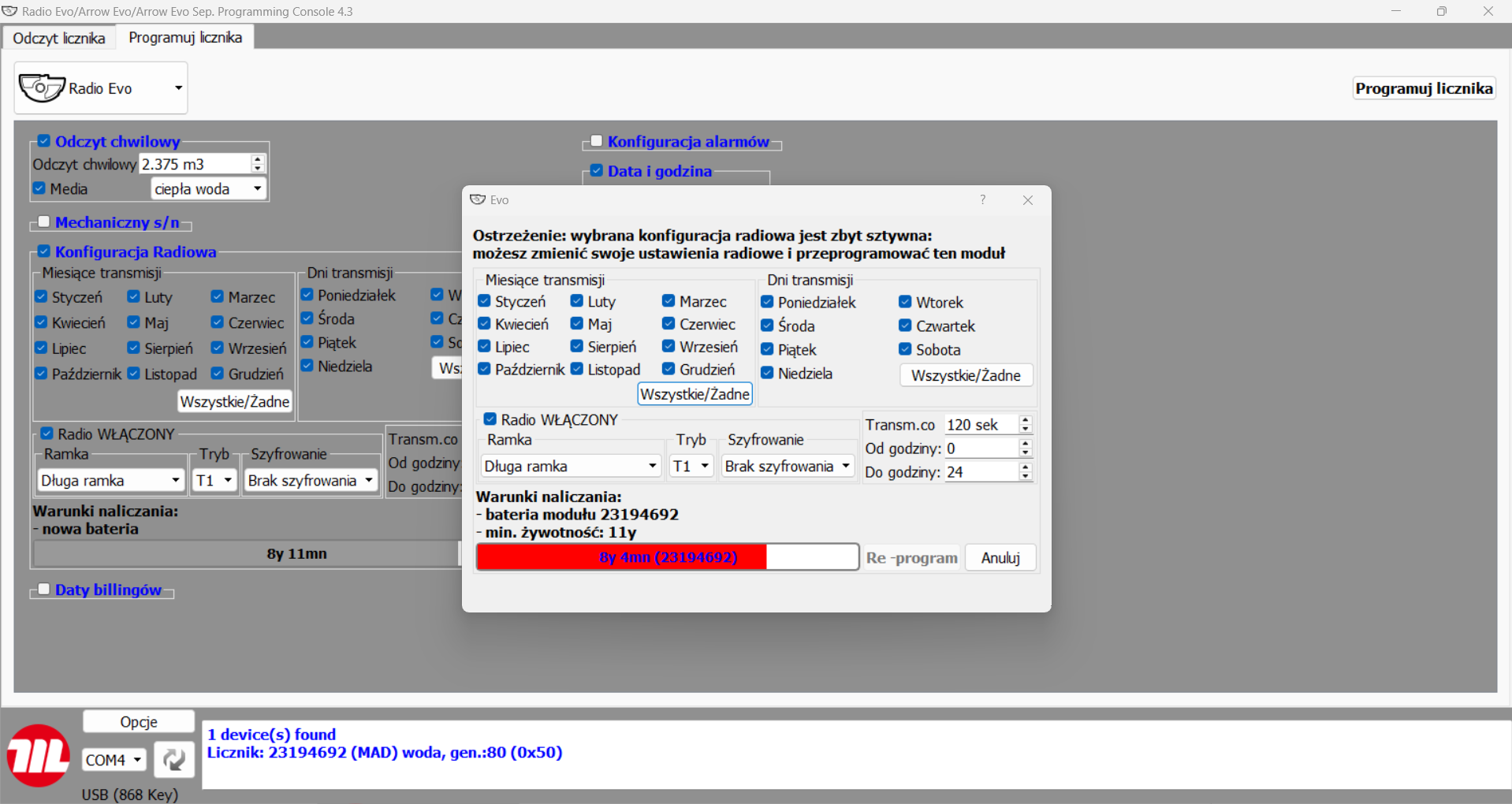

Można je zmienić za pomocą klucza DRF-USB868
I działa już poprawne 24h/365 ja ustawiłem co 5 minut dzięki czemu bateria starczy na ponad 14 lat, przy 240 sekundach jest minimum co pozwala i bateria wg niego 10 lat, 120 sekund nie pozwala bo bateria 8 lat pokazuje.
Ustawienie długiej ramki daje dodatkowe statystki, jest szzcze temperatura licznika ale w ramkach jej nie przekazuje.
