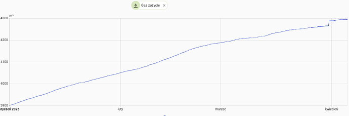

Dlatego napisałem “dużo”. Jak dla mnie taki rozjazd byłby podstawą do reklamacji. To jest bardzo dużo brakujących/nadmiarowych impulsów. Nie chce mi się wierzyć żeby Apator wypuszczając produkt przeszedł cały proces atestu Atex a wyłożył się na podstawie przy liczeniu impulsów (i to w sprzyjającym otoczeniu - przecież przy gazomierzu nic co może zakłócać nie ma prawa sie znaleźć).
To 2000 impulsów i dlatego właśnie jestem ciekaw całej “otoczki”, bo jednak stawiam na błąd użytkownika.
Wg mnie jest to wina konstrukcyjna samego urządzenia, testowałem rożne impulsatory przeznaczone go gazomierzy i każdy fałszuje wynik z samego odczytu impulsu. Komercyjne urządzenia przeznaczone do odczytu typu OKO x3, MacR6, czy CRS04 muszą mieć w sobie jakiś algorytm korygujący odczyt bo one działają niezawodne na tych samych impulsatorach. Najgorzej wypada impulsator podłączony do liczników Itron. Dzisiaj robiłem korektę z około pół roku o 10m3.

Oto moja konfiguracja:
  - platform: wmbus
    meter_id: 0x00012345
    type: unismart
    sensors:
    - name: "Licznik gazu"
      field: "total"
      icon: "mdi:gas-burner"
      device_class: "gas"
      accuracy_decimals: 4
      unit_of_measurement: "m³"
      filters:
        - offset: 3690.5874
    - name: "Licznik gazu na koniec poprzedniego miesiąca"
      field: "target"
      device_class: "gas"
      filters:
        - offset: 3690.5874
    - name: "RSSI Gazomierz"
      field: "rssi"
      accuracy_decimals: 0
      unit_of_measurement: "dBm"
      state_class: "measurement"
      entity_category: "diagnostic"
Ten skok, to jest korekcja offsetu o 20m3. Od momentu kiedy napisałem posta pojawiło się już 1.5m3 rozjazdu.
Niestety nie mogę złapać teraz ramki - w weekend jakoś rzadziej się one pojawiają?

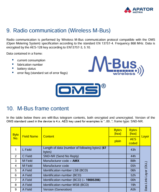

Z tego co wiem to nie wysyłają one stanu baterii. Chyba że jest on zakodowany w statusie.
przykład
Their manual linked above say this:
But, of course, you are right, the table below has no information about the battery.
By the way, what is STATUS_FLAGS_D72 and OTHER_FLAGS_A, that might be useful or covers partially the subject.

It is so fascinating that we are talking about a Standard, and Apator lists a table in the document which has no connection with the example that @_Szczepan posted.
Especially this in the pdf
But nothing similar is in the example message, but some reserved status flags, and manufacturer specific flags, which of course not documented.
I’m providing the telegram decrypted on wmbusmeters.org WMBusmeters Analyze Telegram, perhaps it will help with analysis. In my case there is also flag OTHER_FLAGS_A and another flag STATUS_FLAGS_D40 - I see some patern there like [flag number]0[flag letter]
