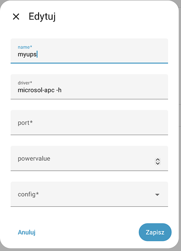

Tak i nie wiem co ustawić w zakładce,
próbowałem na kilka sposobów i nie zabardzo to chce działać, konwerter wsystemie widzę normlanie jako Ścieżka urządzenia: /dev/ttyUSB1
Identyfikator: /dev/serial/by-id/usb-FTDI_FT232R_USB_UART_BG01M6DO-if00-port0

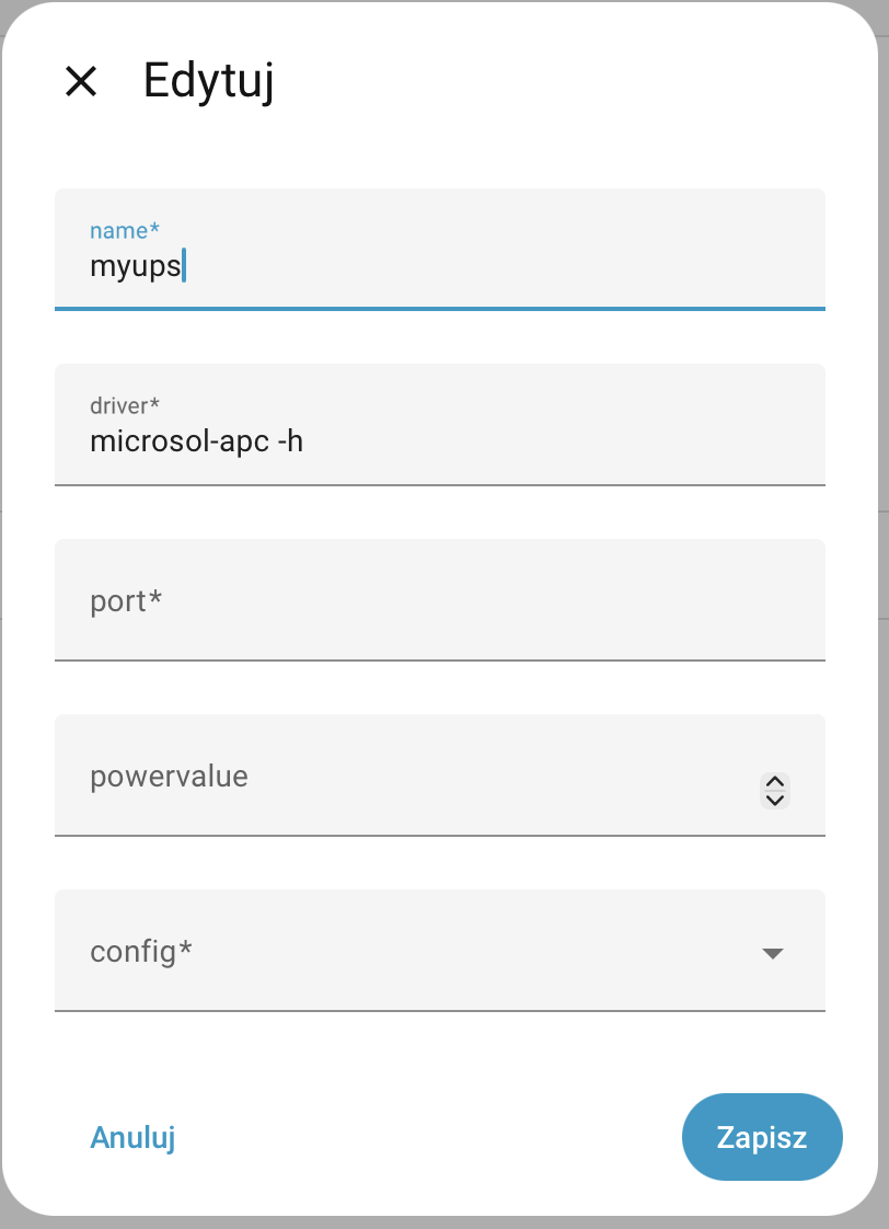

as tymczasem na obrazku widzę, że usiłujesz dopasować jakiś driver chyba dla Back-UPS 1200BR (Microsol), więc nawet jeśli masz taki to tym driverem jest solis, ale raczej nie to, co tam napisałeś
https://networkupstools.org/docs/man/solis.html
na moje oko to jest właśnie okno konfiguracji serwera w postaci Dodatku (kiedyś to wyglądało jakoś inaczej, ale efekt jest ten sam)
chyba łatwiej to ogarnąć w trybie YAML, dla Microsol być może na początek wystarczy coś takiego (sorry nie mam czasu na wgłębianie się w dokumentację, swoją drogą nawet nie wiadomo jaki @Mefik faktycznie masz UPS)

Fatal error: unusable configuration
upsnotify: notify about state 4 with libsystemd: was requested, but not running as a service unit now, will not spam more about it
upsnotify: failed to notify about state 4: no notification tech defined, will not spam more about it
Network UPS Tools - Microsol Solis UPS driver 0.69 (2.8.1)
Unable to open /dev/bus/usb: Is a directory
  Current user id: root (0)
Serial port owner: root (0)
Serial port group: root (0)
     Mode of port: 0755
Things to try:
 - Use another port (with the right permissions)
 - Fix the port owner/group or permissions on this port
 - Run this driver as another user (upsdrvctl -u or 'user=...' in ups.conf).
   See upsdrvctl(8) and ups.conf(5).
Network UPS Tools - UPS driver controller 2.8.1
Driver failed to start (exit status=1)
cont-init: info: /etc/cont-init.d/nut.sh exited 1
cont-init: info: running /etc/cont-init.d/nutclient.sh
cont-init: info: /etc/cont-init.d/nutclient.sh exited 0
cont-init: warning: some scripts exited nonzero
s6-rc: warning: unable to start service legacy-cont-init: command exited 1
/run/s6/basedir/scripts/rc.init: warning: s6-rc failed to properly bring all the services up! Check your logs (in /run/uncaught-logs/current if you have in-container logging) for more information.
/run/s6/basedir/scripts/rc.init: fatal: stopping the container.
s6-rc: info: service base-addon-timezone: stopping
s6-rc: info: service base-addon-log-level: stopping
s6-rc: info: service base-addon-timezone successfully stopped
s6-rc: info: service base-addon-log-level successfully stopped
s6-rc: info: service base-addon-banner: stopping
s6-rc: info: service base-addon-banner successfully stopped
s6-rc: info: service base-addon-banner: starting
e[34m-----------------------------------------------------------e[0m
e[34m Add-on: Network UPS Toolse[0m
e[34m Manage battery backup (UPS) devicese[0m
e[34m Add-on version: 0.17.0e[0m
e[32m You are running the latest version of this add-on.e[0m
e[34m System: Home Assistant OS 16.3  (amd64 / generic-x86-64)e[0m
e[34m Home Assistant Core: 2025.12.3e[0m
e[34m Home Assistant Supervisor: 2025.12.3e[0m
e[34m Please, share the above information when looking for helpe[0m
e[34m or support in, e.g., GitHub, forums or the Discord chat.e[0m
s6-rc: info: service base-addon-banner successfully started
s6-rc: info: service base-addon-timezone: starting
s6-rc: info: service base-addon-log-level: starting
[20:36:25] INFO: e[32mConfiguring timezone (Europe/Warsaw)...e[0m
s6-rc: info: service base-addon-log-level successfully started
s6-rc: info: service base-addon-timezone successfully started
cont-init: info: running /etc/cont-init.d/nut.sh
[20:36:27] INFO: e[32mSetting mode to netserver...e[0m
[20:36:27] INFO: e[32mGenerating /etc/nut/upsd.users...e[0m
[20:36:27] INFO: e[32mConfiguring user: Mefike[0m
[20:36:28] INFO: e[32mPassword is NOT in the Have I Been Pwned database! Nice!e[0m
[20:36:28] INFO: e[32mConfiguring Device named myups...e[0m
[20:36:28] INFO: e[32mStarting the UPS drivers...e[0m
     Mode of port: 0755
Things to try:
