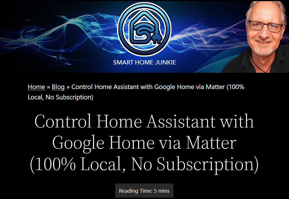

Taki świeży pomysł, według autowa 100% lokalnie. Tylko, że nadal nie mamy globalnego gracza, który udostępnił by obsługę w języku polskim.
https://www.smarthomejunkie.net/control-home-assistant-with-google-home-via-matter-100-local-no-subscription/
Ale to można przecież podpiąć asystenta google do HA
Ale to już nie lokalne przetwarzanie
Tak sobie myślę, że to duże uproszczenie autora, bo nie wyobrażam sobie jak niby ma się to odbywać lokalnie (“Hey Google…”). Moim zdaniem rozpoznawanie i przetwarzanie komend głosowych nadal leci do chmury Google. Zgodzę się, że kontrola urządzeń odbywa się lokalnie via Matter, ale nie rozpoznawanie głosu.
Tutaj nie ma uproszczenia. STT może działać lokalnie, jest kilka opcji. Mamy Whisper, Vosk i pewnie kilka innych. Problem taki, że one dobrze działają z EN, a z PL radzą sobie różnie. Dlatego ważne są w lokalnym przetwarzaniu słowa klucze.
