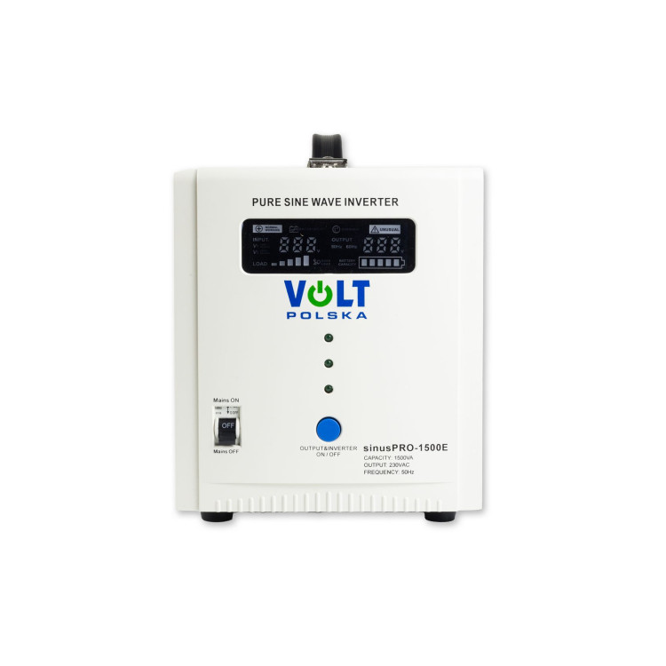

Szukam inspiracji jak monitorować w HA stan akumulatora w przetwornicy Volt Sinuspro.
Chciałbym mierzyć napięcie i prąd ładowania i rozładowania akumulatora, najlepiej bezinwazyjnie (bez cięcia przewodów) i dane zbierać w HA. Całością ma sterować ESP8266 (Wemos albo Nodemcu) lub ESP32. Z różnych przykładów z sieci wynika, że nie ma większego problemu z pomiarem napięcia. Natomiast ze względu na brak specyfikacji odnośnie prądu ładowania i jego kształtu mam problem z doborem metody pomiaru prądu.
Chciałbym zastosować ADS1115 z SCT-013-000 ale czy to się tu sprawdzi? Dane te chcę później wykorzystać w automatyzacjach do wyłączania urządzeń po zaniku napięcia i rozładowaniu akumulatora.
