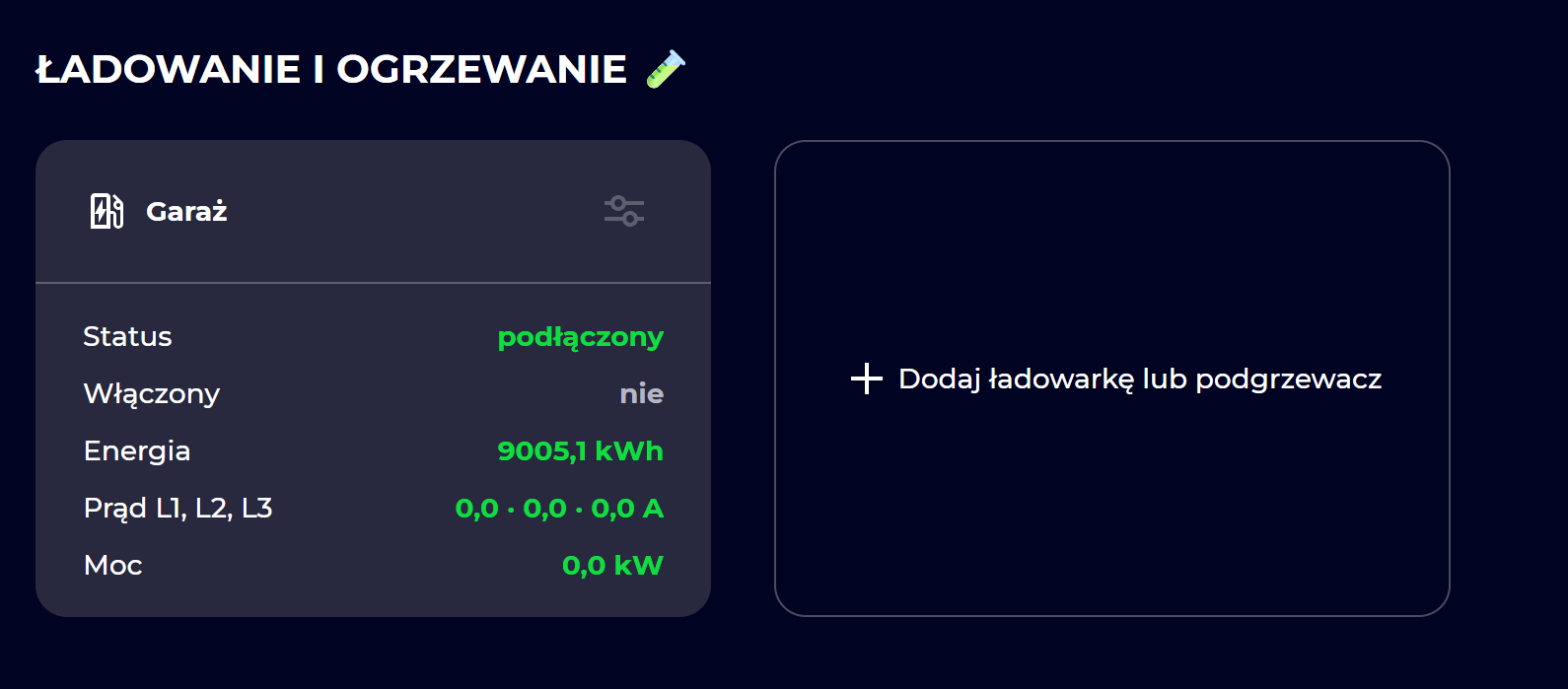

chodziło mi o ta aplikacje EVCC

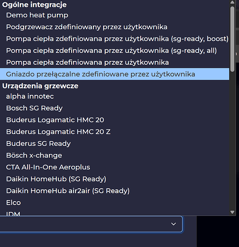

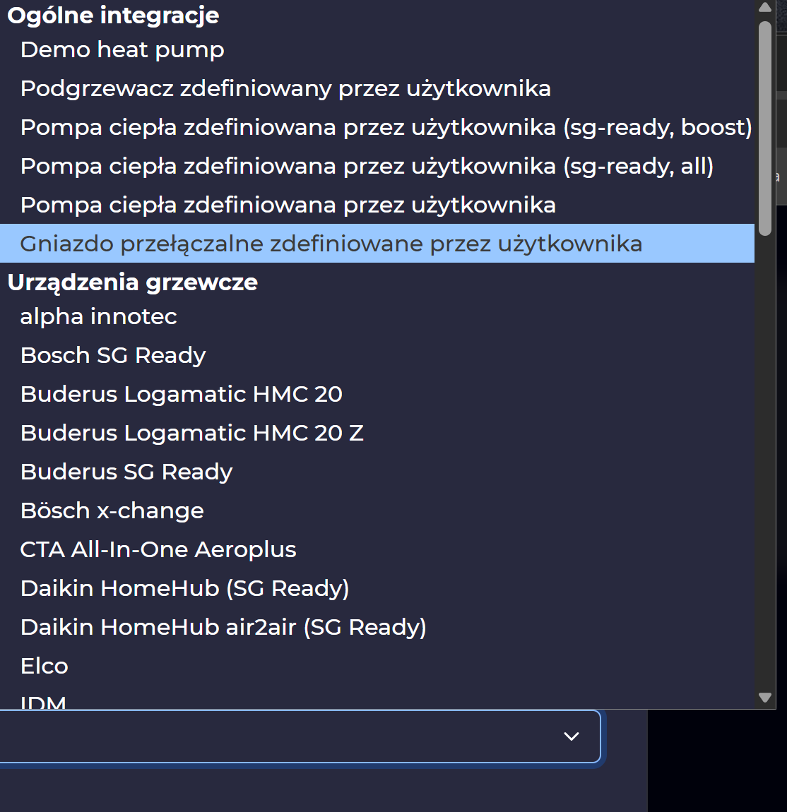

W EVCC dodano eksperymentalną konfigurację w GUI. Jest tam opcja dodania podgrzewacza.
Na liście podgrzewaczy jest możliość dodania przełączalnego gniazda.
Bilansowanie godzinowe w EVCC było już sygnalizowane w dyskusji na Githubie. Byłoby świetnie gdyby wprowadzili taką funkcjonalność.

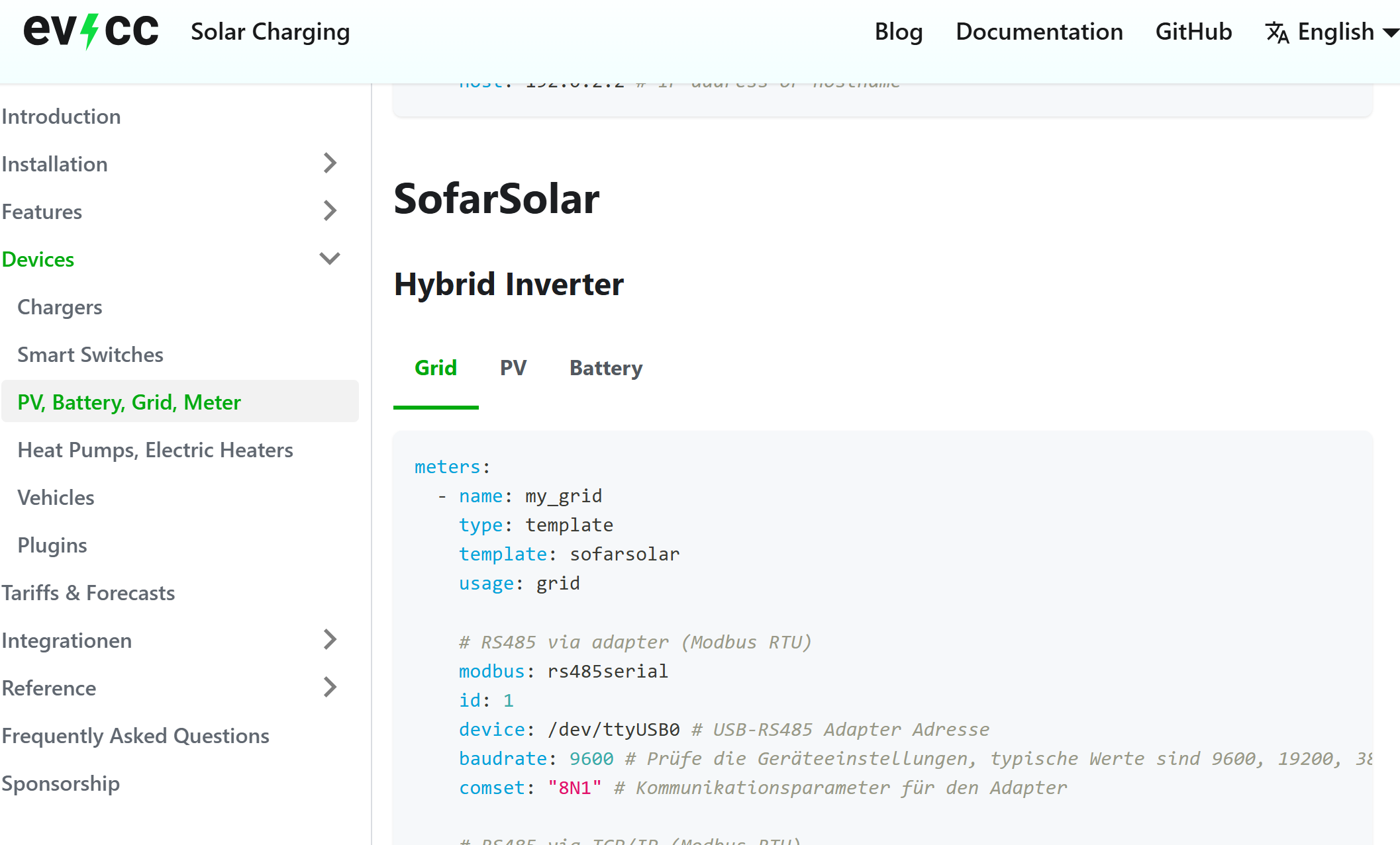

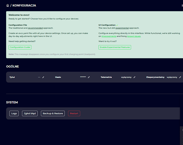

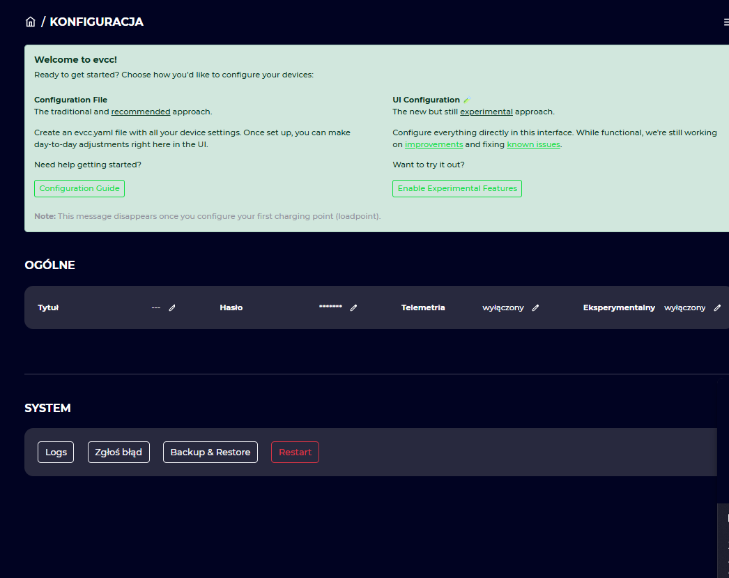

Udało się zainstalować teraz konfiguracja mam encje sofara z produkcji, mam licznik zamela i gniazdko encje na grzejnik czy to wystarczy aby przeszła konfiguracja czy trzeba rzeźbić
W podstawowej konfiguracji otwórz startowy yaml i zrób zmiany zgodnie z dokumentacją. Każde urządzenie ma swój szablon opisany w dokumentacji, który należy użyć.
Encje z HA też możesz użyć , ale wymaga to integracji MQTT między EVCC a HA. Normalnie encje z HA są w EVCC niewidoczne.
Przykład dla Sofara w dokumentacji:
Znajdź i uzupełnij fragment odpowiadający Twojemu urządzeniu i wklej w plik konfiguracji w odpowiedniej sekcji.

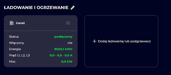

Dostałem dzisiaj urządzenie. Niezła zabawa.
Działa mi już z EVCC.
