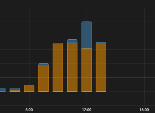

Mam podlicznik do ładowarki Bemko bm030l i to co na go-e a na podliczniku wychodzi prawie to samo - oprócz zużycia własnego ładowarki, które jest pomijalne bo to są pojedyncze Wh (elektronika ładowarki).

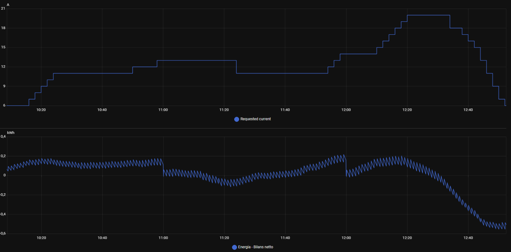

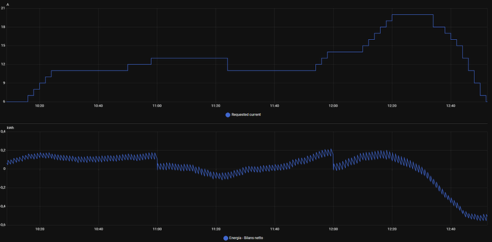

Wczoraj i dzisiaj u mnie było słonecznie to wychodzi to tak:
Prócz ładowania auta pracuje jeszcze pompa ciepła i płyta indukcyjna więc nie udaje się wybilansować tego bez importu z sieci.
Tutaj widać jak reguluje gdy bilans w danej godzinie pozwala zwiększać prąd ładowania (bilans idzie w kiedunku eksportu) lub gdy bilans przechodzi na import i prąd ładowania zostaje zredukowany.
PS: Ja z racji małej mocy PV - falownik 6kW i braku konieczności szybkiego naładowania auta ładuję jednofazowo tak aby w jak największym stopniu zużyć produkcję PV.

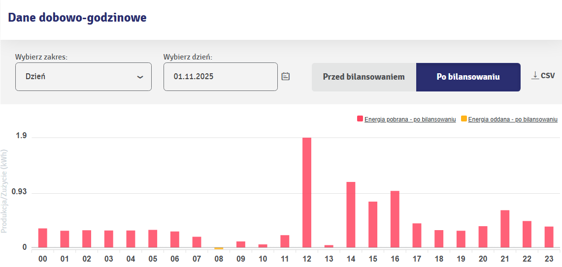

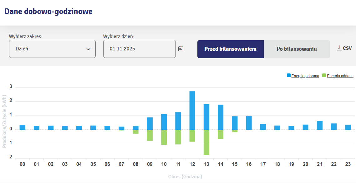

Ja mam enea i u mnie w ebok enea widać takie coś:
Przed
Po (eksport = 0)
Dlatego ładuję jednofazowo aby lepiej wykorzystać produkcję :wink:
