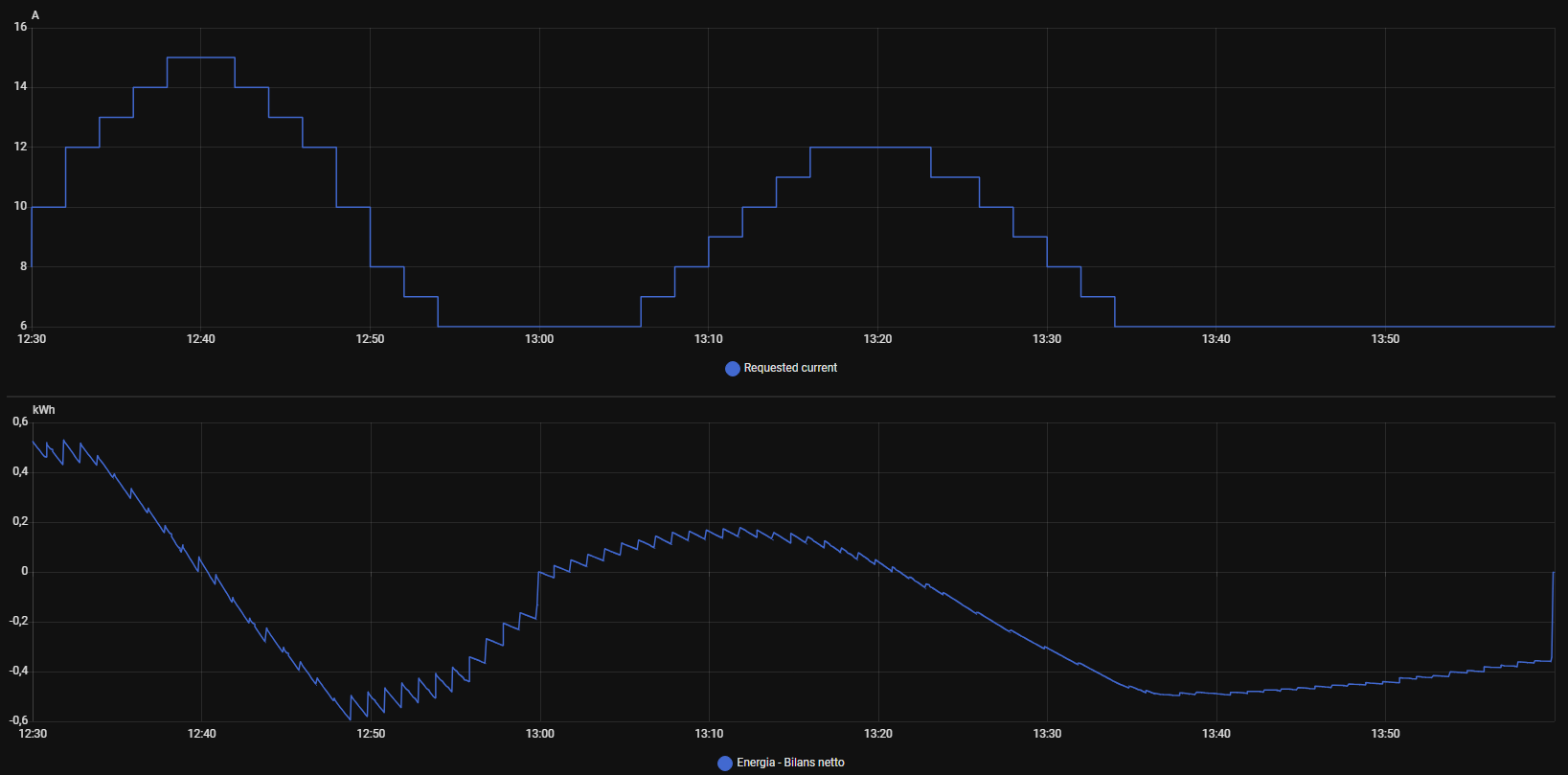

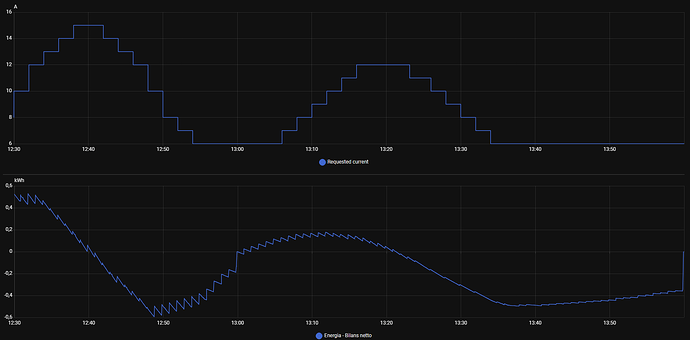

Z racji pogody zrobiłem automatyzację ale nie było okazji do testów, lecz myślę, że zadziała jak ktoś zainteresowany analizą, testami to YAML automatyzacji poniżej - w moim przypadku przyłącze energetyczne z zabezpieczeniem 25A, więc limit ładowania 1fazowego założyłem 22A aby mieć mały zapas na jakieś zużycie w domu, a ładowanie 3 fazowe 16A bo i tak mam w aucie tylko ładowarkę 11kW czyli 16A, w automatyzacji dążę do uzyskania bilansu godzinowego jak najbliższego “0”, dlatego, że rozliczenie z energetyką opiera się na bilansowaniu godzinowym to nie ma sensu dążyć do zerowego eksportu, a jedynie do zerowego bilansu w godzinie.

Do tej pory (4 lata) używałem EVSE NRGKick (v.1) z funkcją zarządzania ładowaniem przez nadwyżki. Niestety API tej wersji jest ograniczone i już nie rozwijane. Urządzenie nie ma też możliwości przałączania faz. Próbowałem jego implementacji w EVCC, ale poza odczytem stanu nie dało się sterować prądem ładowania.
Temat dla mnie na czasie, bo właśnie czekam na dostawę go-e. Mam dokładnie taką samą konfigurację falownika, tj Fronius + s0. Jak tylko dostanę urządzenie zabieram się za testy Twojego rozwiązania.
Pozdrawiam.
Super ja kupowałem od oficjalnego dystrybutora na polskę bo dobra cena była, ładowarka w 1 dzień u mnie - kupiłem wersję v1, a dostałem v2 (różnica, że v2 ma kartę SIM).
Ja integrowałem po MQTT GitHub - syssi/homeassistant-goecharger-mqtt: go-eCharger integration for Home Assistant using the MQTT API (chyba najwięcej danych odczytywał z ładowarki)
Do tego używam GitHub - MiguelAngelLV/ha-balance-neto: Componente para Home Assistant que calcula el Balance Neto Horario para instalaciones fotovoltáicas. do bilansowania godzinowego (tak jak rozlicza energetyka) i automatyzacja bazuje na tym właśnie bilansowaniu (stara się utrzymać bilansowanie “0”), słabo ze słońcem ostatnio aby to potestować ale wydaje mi się, że muszę nieco zwiększyć obniżanie aby nie obniżało 1A / 2minuty a po 2-3A, bo jak spada poniżej 100Wh bilansowanie to aby zminimalizować import - potestuje w bardziej słoneczne dni.
Ale automatyzacja generalnie działa - trochę jest do dopieszczenia, ale to czeka na bardziej słoneczne dni. Nie steruje automatycznie zmianą 1f / 3f - i tak mam falownik 6kW więc z ładowania 1f przy 22A mam 5kW (zabezpieczenia mam 25A bo przyłącze 16kW dlatego max daję 22A aby był zapas jakby coś jeszcze na tej fazie zużycie miało) i w sumie to wystarczy, a jak będę chciał to ręcznie mogę przełączyć na 3f.

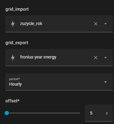

Zainteresował mnie ten komponent do bilansowania godzinowego. Których encji używasz do wprowadzenia danych do tego dodatku?
Generalnie tam podajesz ilość energii produkowanej, ilość energii zużywanej i on wylicza bilans czy jest eksportem czy importem z sieci (fronius nie podaje energii zużywanej a jedynie moc więc należy wyliczyć energię na podstawie mocy przez utility meter).
