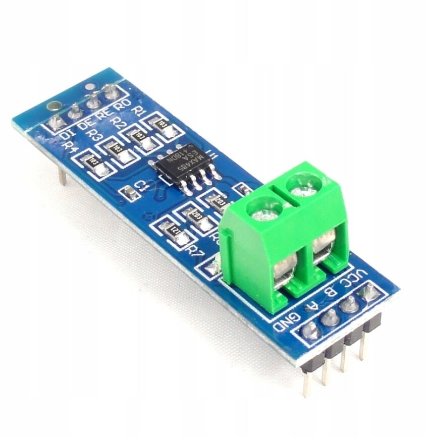

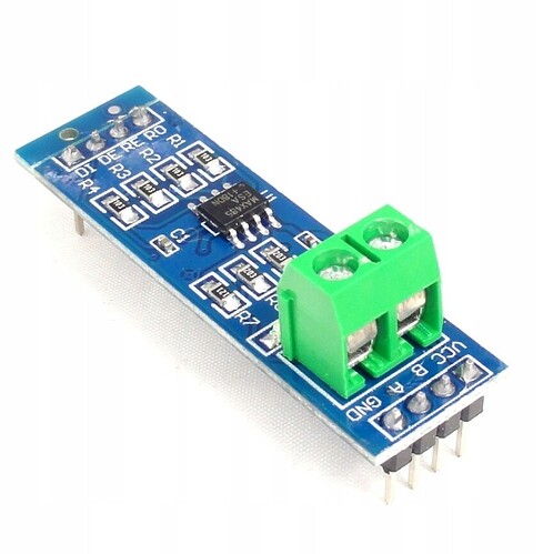

Witam, odkopuję zrobiłem integrację Wanas Combo 430 z HA przez moduł RS485 i esp 8266 , połączenie standardowe między ESP a RS 3V, GND, RX, TX oraz między rekuperatorem a RS A-A B-B , polecam do modbus nr 2 , integracja przez ESPHome : wanas gist

Sygnał a do a, b do b oraz masa z esp i max485
Dodałem jeszcze flow_control_pin

  • konfiguracja ESPHome dla ESP32 + MAX485 (HW-097), DE/RE na GPIO4, port „Modbus 2”, 19200 8E1, adres 1;
  • schemat podłączenia, łącznie z zasilaniem ESP z wyjścia 24 V na płycie;
