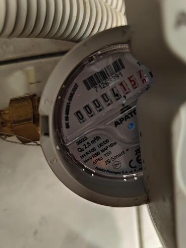

Mam pewien problem z działaniem zestawu do odczytu nakładki Apator 162. Kupiłem używkę nakładkę z popularnego serwisu, poskładałem urządzenie, wgrałem program i w sumie po jakimś czasie zaczęło czytać. Odczyty się pojawiały, wprowadziłem wartość offset by wyrównać wskazania z rzeczywistymi na wodomierzu… Natomiast wczoraj (poniedziałek) ostatni odczyt był o 6:20 a od tamtego czasu cisza… logi wyglądają w porządku, natomiast nic kompletnie się nie zgłasza. Nawet na nowo wgrałem program, restartowałem zasilanie ale cisza…
gdzie szukać problemu?
Wygląda w logach ze ok i czeka sobie na komunikat z nakladki. Przyszło cos w końcu czy cisza nadal?
@_Szczepan patrzyłeś coś z tym dziwnym apatorem?
@Mariusz_Woszczyński dosłownie 5 minut w to patrzyłem. Obstawiam że jakiś niestandardowy klucz tam jest. Najlepiej by było wyzbierać więcej telegramów z różnymi wartościami i zrobić ticketa na wmbusmeters.
Do tej pory cisza… poczekam so weekendu, bo jeśli wtedy się sama odezwie to chyba będę zmuszony zmienić nakładkę…
Czy opcja przeprogramowania nakładki wchodzi w grę?
Skoro to nakładka z demobilu to jest szansa, że po prostu ogniwo zasilające się zużyło
