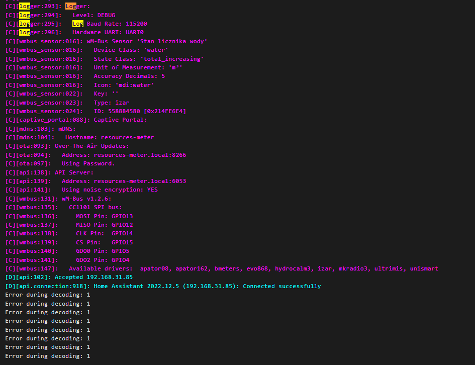

Dzięki bardzo za odpowiedź. Lecz teraz stan mojego odbiornika to zagadka, nie pomaga rekonfiguracja sensorow itp. Cały czas mam problem z dekodowaniem i nic poza tym logiem nie dostaje, co jest dziwne bo byłem w stanie zobaczyć jakie telegramy są wysyłane
Czy to może być problem z HW? Bo synowi bardzo się spodobała moja nowa zabawka…
Ten Error during decoding to nie jest trace z mojego komponentu. Ktoś z większym doświadczeniem w ESPHome musi się wypowiedzieć.
Co się dzieje jak wywalisz wszystkie sensory? Odbiera ramki bez problemu?
No właśnie jest nadal to samo… czyli “Error during decoding: 1”, gdzie wczoraj byłem w stanie bez problemu czytać telegramy przy identycznej konfiguracji
Możliwe że jego liczniki śpią a czyta jakieś inne ?
I to by było na tyle z logów które mam ?

Błąd podczas dekodowania: 1
1 Błąd podczas dekodowania dekodowanie: 1
Wrzuć tutaj cały kod yaml
@Mdk89 masz to samo co Jarek? To wrzuć tez yamla.
wygląda ok.
Dorzuć debug:
logger:level:
DEBUG
I jak wywalisz całą sekcję sensor, to jest to samo?
- platform: wmbus
name: "Stan licznika wody"
meter_id: 0x214FE6E4
type: izar
accuracy_decimals: 5
Spróbuj ustawić logowanie na port szeregowy i tam zobaczyć co się dzieje.

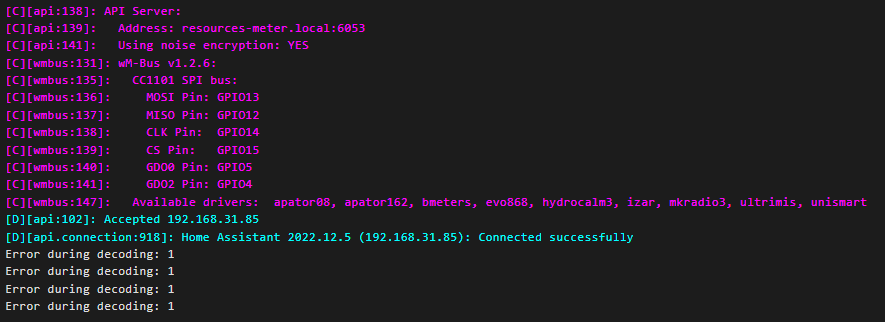

Ustawiłem logi na VERY_VERBOSE i usnąłem wszystkie sensory ale w logach nic konkretnego: [D][api:102]: Accepted 192.168.31.85[VV][api.socket:693]: 192.168.31.85: Hands - Pastebin.com
@_Szczepan możesz mnie naprowadzić na konfigurację logowania z serial portu?
Ja serial monitorowalem przez terminal w platformio
Tu masz wszystko: Logger Component — ESPHome
