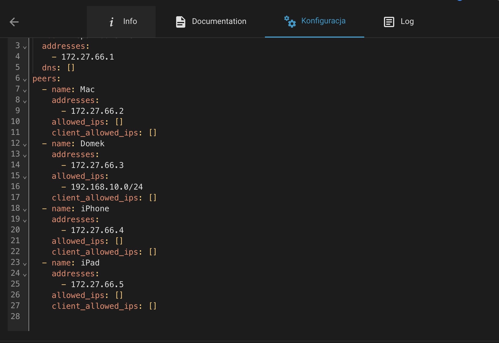

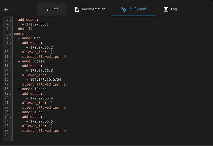

Dziękuję za ten obszerny opis mojego problemu. Wskazówka z dodaniem w Allowed_IPs bardzo mi pomogła. Zauważyłem dziwny problem HA i dodatku Wireguard. Jak konfigurowałem nowego Peera w formie wizualnej nie mogłem go zapisać bez dodania 0.0.0.0/0 w Allowed_IPs. Po dodaniu tej opcji cały VPN przestawał działać. Ale jeśli dodałem nowego Peera w pliku yaml, wszystko działa. Żeby było jasne mam dodany teraz tylko wewnętrzny adres vpn we wszystkich peerach oczywiście każdy inny. Bez wypełnienia Allowed_IPs i Allowed_clients. Wszędzie sie teraz łącze do routera działki i HA w domu :grinning:
