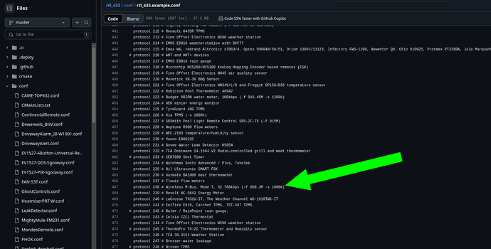

No właśnie nie wiem, czy nie wprowadziła mnie w błąd lista urządzeń wymieniona na githubie NorthernMan54.
Raczej nie wprowadziła w błąd - niektóre liczniki odczytuje się w podobny sposób, a próbowałeś nasłuchiwać ten licznik tunerem telewizyjnym (w oryginalnym projekcie rtl_433) wynikowe dane być może trzeba będzie dodatkowo obrobić, ale najpierw trzeba je mieć.
Ile tygodni już nasłuchujesz?
Tak jak mówiłem, coś się widocznie zmieniło i widać to w głównym projekcie rtl_433
Są liczniki, które można dekodować. Tak jak podpowiada @szopen, najprościej użyć tunera DVB-T i odpalić pakiet rtl_433 w konsoli. Wówczas można łatwo odczytać co tam w eterze jest możliwe do zdekodowania dzięki projektowi rtl_433. Mam nawet jeden dekoder na zbyciu.
Nie jest to wmbus
a tu więcej info z jakimi radzi sobie rtl_433 (bo nie z wszystkimi wersjami flowisa)
Może tu jest problem. U mnie jest nakładka z numerem seryjnym zaczynającym się 2401, czyli jakaś starsza. Tunera dvb-t nie mam, ale może jest możliwość nasłuchu przy pomocy mojej płytki esp32. Może przy pomocy innej wersji openmqttgateway lub zupełnie innym projektem.
