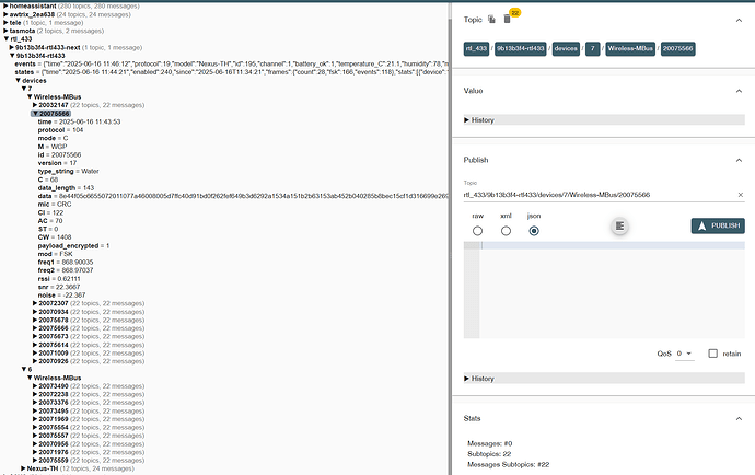

rtl_433 rozpoznaje urządzenia Flowis jako protokół 104 (WMBus). Czy istnieje możliwość dalszego przetwarzania tych danych, aby odczytać informacje z moich wodomierzy? A może ten typ urządzeń nie jest obecnie wspierany i nie da się z nich uzyskać odczytów?
Z góry dziękuję za informację.
Tak, telegramy trzeba rozkodować.
najprawdopodobniej telegramy są zaszyfrowane, więc jeśli masz taki przypadek, to musisz znać klucz (otrzymać go od dostawcy) tu masz przykład zaszyfrowanego telegramu
Nie mam pojęcia, jeśli przeszukałeś forum i nikt się nie chwalił, że mu się udało (jakąkolwiek metodą) to być może nie jest to nadal możliwe, ale ludzie zwykli pisać na forum gdy mają problem, a nie wtedy gdy mają rozwiązanie…
Ale skoro rtl_433 rozpoznaje protokół, to raczej szansa jest (tylko pewnie klucz musisz zdobyć, na forum są też opisane metody przekonywania opornych dostawców).
A jeszcze jedno OMS na nakładce sugeruje, że da się go odczytać… (warunki j/w)
Z innej beczki - można też użyć inny sprzęt niż tuner dvb-t (szczególnie jeśli używasz już go do czegoś innego z rtl_433 )

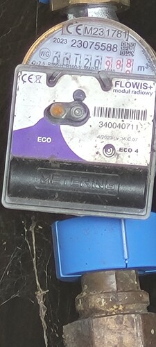

Czy udało sie komuś odczytac i zdekodować licznik FLOWIS+ ECO 4 6/2025 v 34.C.07

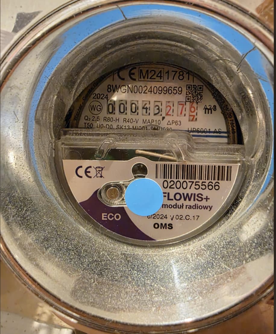

Odgrzeję kotleta. Mam wodomierz z nakładką Flowis + ECO
Czy komuś udało się odczytać cokolwiek z niego? Gazomierz i “prądomierz” działa, a ten jakby nic nie nadaje. Co dziwne PWiK odczytuje stan zdalnie. Na wystosowane pismo o udzielenie dostępu otrzymałem odpowiedź, że nie jest to możliwe bo to jest jakiś “specjalny” protokół.
