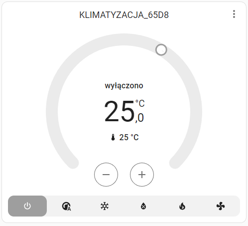

Dziękuję udało się (jeszcze musze popatrzec skad ta nazwa … 65D8 i czy ją można zmienić)
Teraz zostało jeszcze dodac automatyzacje w tym :smiley: zeby bez neta dzialalo ale to juz moze na jutro cos podłubie

Czy stosowałeś jakieś automatyzacje w HA do kaisaia ?
ja własnie zacząłem tworzyć i widzę tu opcje tylko zmianę trybu prac grzania badz chłodzenia, nie widzę opcji aby np włączyć klime i zadać jakąś temperaturę
To co pokazałem wyżej to nie jest ani Kaisai, ani klima.
Mimo to nie wierzę…
a termostat, który pokazałeś wyżej w ogóle działa?
Jeśli działa, to da się ustawić wszystko w automatyzacjach.

czy ten termostat działa, nie wiem on jest wbudowany w klime do dzis myślałem ze działa ale duza wartość coś pokazuje dziś…
co tez ciekawego zauważyłem ze jesli klimie udostępni sie neta z routera do w HA staje sie niedostępna
obrazek powyżej pokazuje wyłączoną lub niedostępną klimę…
Nie zrozumiałem co masz na myśli, musisz poświęcić więcej czasu na pisanie i podawać więcej konkretów i szczegółów.
