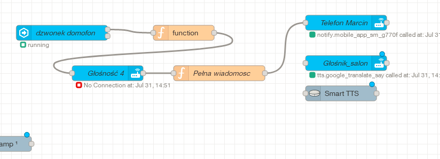

OK - to jednak coś błędnie skonfigurowałem.
Gdzie mam podać obecny głośnik - media_player.salon ?
dodać w subflow SmartTTS - czy oddzielny flow zrobić ?
Obecnie miałem taki przykładowy komunikat
Rozumiem że teraz zamiast do Głośnik_salon - przekieruję do Smart TTS - (niestety nie zadziałało - żadnej reakcji)
Konfigurację Smart TTS można sprawdzić, co pokazał już wcześniej jeden z przedmówców:
Wiadomość musi być odpowiednio przygotowana przed wysłaniem do flow Smart TTS, musisz podać w msg.spekaer głośnik do którego ma być wysłana wiadomość i w msg.message komunikat.

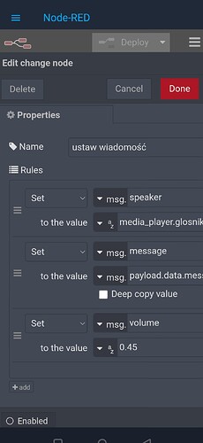

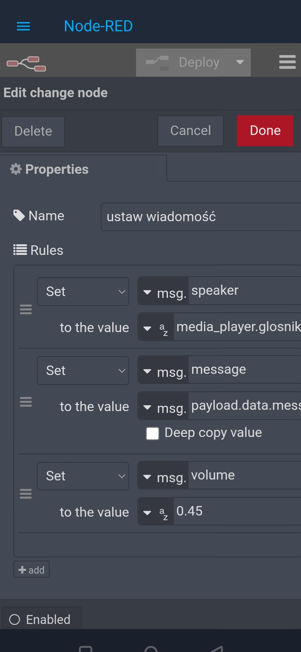

@MariuszT Super - dziękuję zadziałało.
Musiałem skonfigurować grupy a tak naprawdę “wykasować” w CONFIG
Czy możesz jeszcze podpowiedzieć jakiego “noda” wykorzystać aby w prosty sposób bez modyfikacji wszystkich nodów dodać parametry msg.speaker , msg.message, zastępując call service Głośnik_salon z mojego flow.
czy pozostaje mi przebudować wszystkie flow ? z komunikatami ?
Najprościej użyć noda “change”.

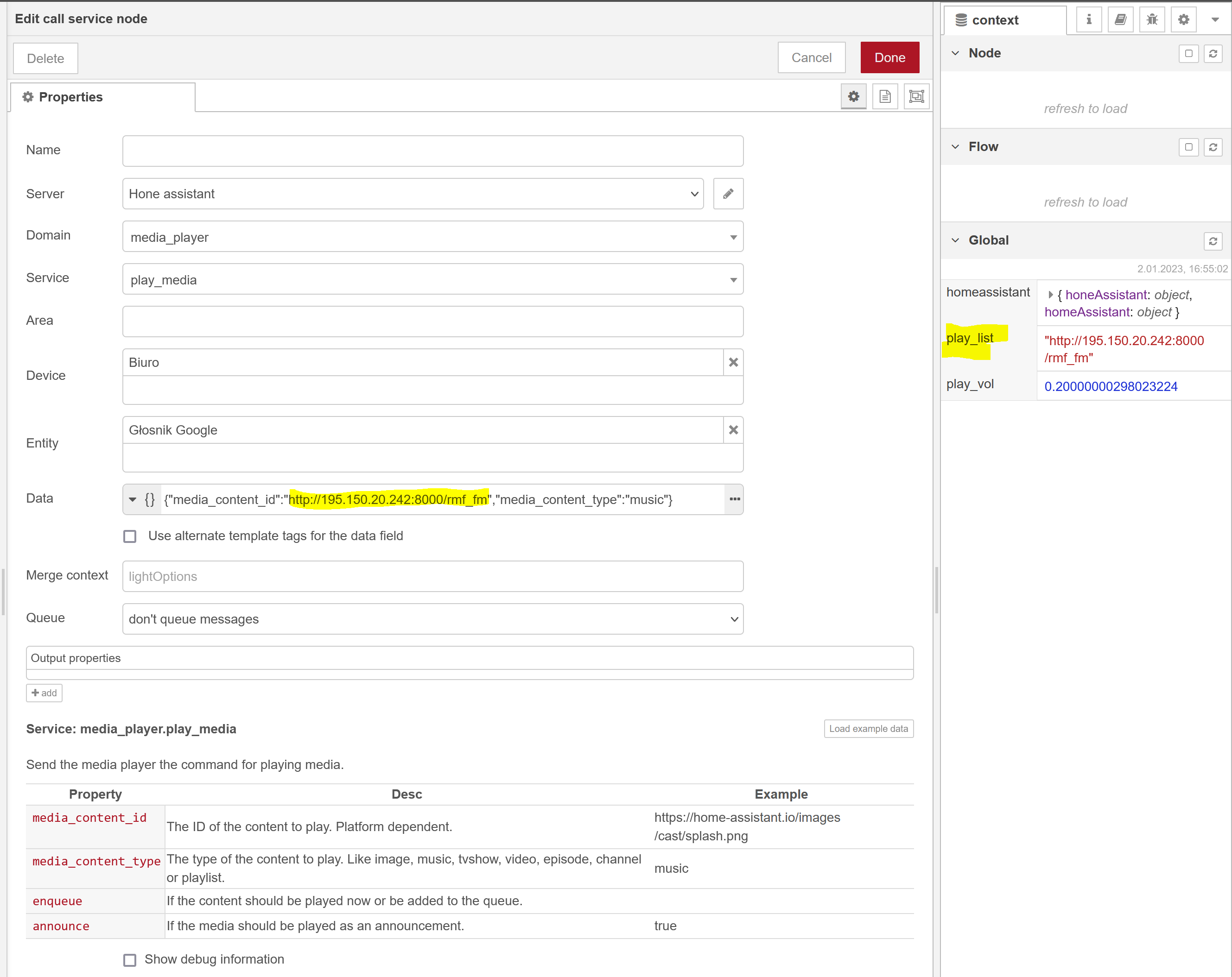

Dzień dobry, próbuje zrobić powrót do odtwarzanej stacji po wysłaniu komunikatu tts na głosnik. Utknąłem bo nie wiem jak w json poprawnie wstawić zmienną global w której przechowuje ostatnią odtwarzaną ścieżkę. Próbowałem na wiele sposobów ale bez efektu.
    "media_content_id": "global.get("play_list")",
    "media_content_type": "music"
Dziękuje za pomoc.
Chyba za bardzo ‘naukowo’…
Zobacz, jak ja to robię:
