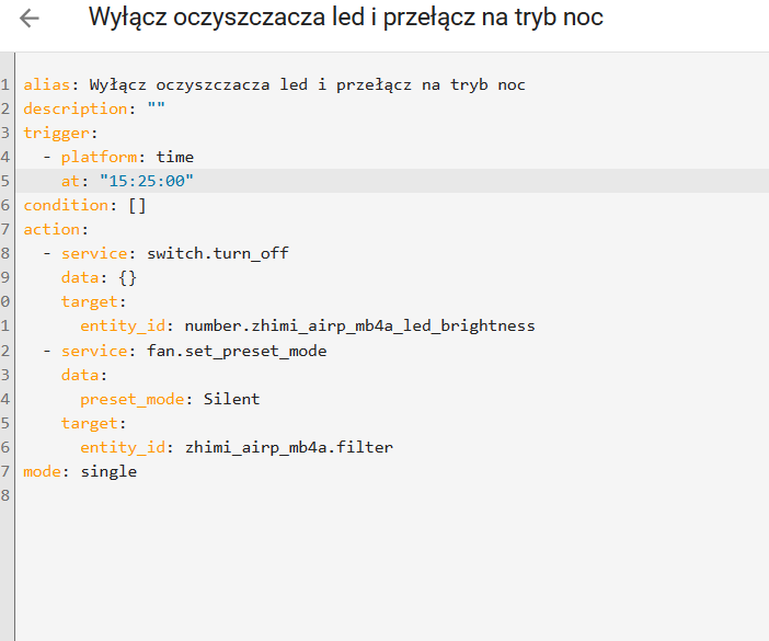

alias: 15.25 Wyłącz Led i przełącz na tryb nocny
description: ""
trigger:
- platform: time
at: "15:25:00"
condition: []
action:
- service: switch.turn_off
data: {}
target:
entity_id: switch.filter_led # Do podmiany (Switch- przełącznik - Ty masz number. xxxx ) Ta encja zmienia jasność wyświetlacza.
- service: fan.set_preset_mode
preset_mode: Silent # U mnie jest "Silent" jako Noc.
target:
entity_id: fan.filter # Do podmiany
mode: single
Jak podmienisz encje to musi działać
W Edycji automatyzacji po prawej, górnej stronie 3 kropeczki kliknij uruchom by sprawdzić działanie
Jeśli nie masz podświetlenia On/Off to zmień akcje na
action:
- service: number.set_value
value: "1" # Może "0" to wyłączenie
target:
entity_id: number.airp.mb4aLEDxxxxxx # Do podmiany
oki teraz to działa w takiej formie jak poniżej tylko że jak zmieni się wartość PM to od razu włącza mi się ta druga automatyzacja i tryb nocny jest wyłączony
chciałbym mieć zakres 22:00-8:00 i żeby żadna inna automatyzację nie wyłączała mi tego trybu nocnego

OFF TOPIC
Popracuj nad formatowaniem kodu w postach - zobacz co dodałem i gdzie.
Zobacz jeszcze raz, bo mój wysiłek zniweczyłeś obrazkiem.
Screenshoty są fajne jako ilustracja (oraz tam, gdzie się naprawdę nie da skopiować tekstu), ale kod w postaci prawidłowo sformatowanego tekstu jest ważniejszy, szczególnie, że jest dostępny teraz gadżet do kopiowania kodu z postów.
