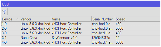

Sprawdziłem czy Skyconnect-a da się tym samym sposobem.
Niestety nie.
Mikrotik HaP Ac3
Widzi go w porcie USB.
Ale nie gada z nim.
Nie gada bo nawet się nie połączył po tcp.

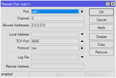

Remote jest pusty, z2m nawet jeśli nie gada to połączyć się musi. Coś masz nie tak po stonie ustawień tcp w konfiguracji z2m
Mikrotik nie nadaje mu IP.
W zigbee2mqtt ustawiłeś
port: tcp://adres routera:6666
baudrate: 115200
adapter: ezsp
To nic nie da bo mi Mikrotik nie nadaje IP.
U kolegi z posta wyżej nadał
Żaden mi znany serwer portu szeregowego nie nadaje IP swojemu klientowi.
Nie znam się na Mikrotiku, ale to okienko wygląda na informacyjne - nie ma połączenia z zewnątrz, to i się nic nie wyświetla.
Szopen - zwróc uwagę na to co ma kolega na dole : Active
U mnie jest Busy
To nie jest adres IP koordynatora!!! to jest adres HA. Jak uzyskasz połączenie to będzie widoczny.
To zadam pytanie inaczej : jak uzyskać ten adres bez konfiguracji Z2M ?
Nie da się, musisz skonfigurować jakiegoś klienta (czyli tutaj Z2M)
by być bardziej precyzyjnym - nie, nie jest adres HA, lecz adres Z2M (na wielu instalacjach te IP są tożsame, ale w sumie Z2M nie musi być na tej samej maszynie co HA)
