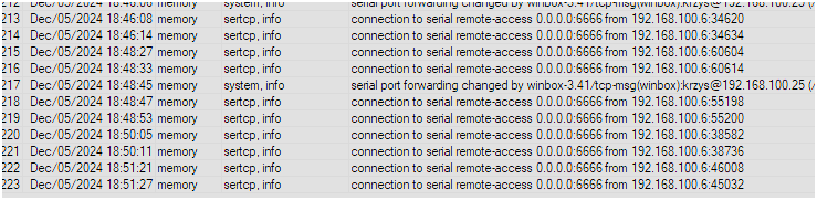

Ja rozumiem tylko pokazałem że u mnie po włożeniu Skyconnecta do Mikrotika on nie nadaje mu adresu IP który mógł bym przekazać nie jako do Z2M/ZHA a na zrzutach kolegi ten adres jest…
Zwróćcie uwagę na Remote Adress u kolegi i napis active.
U mnie tego nie ma i jest napis busy.

Bo jest adres mikrotika DO którego łączy się zigbee (MT staje się serwerem portu usb).
Bo żaden klient zigbee się do niego jeszcze nie podłączył.

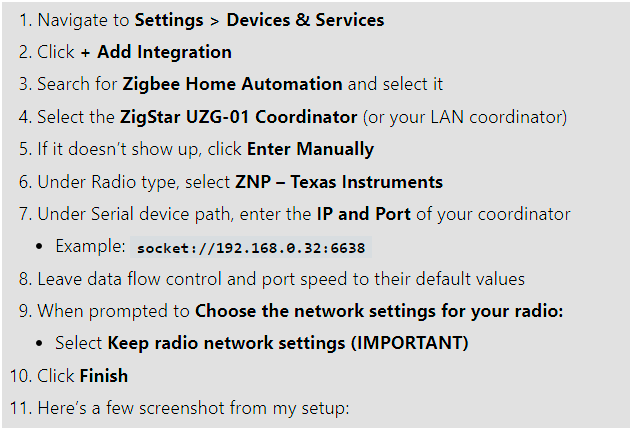

Ale tak jest poście zródłowym :
Keep radio network i tak Ja uczyniłem.
Robiłem per analogia aby przepisać do sticka konfiguracje sieci

ALE to nie jest przepisanie ustawień sieci do sticka tylko zachowanie (w sensie: nietknięcie) istniejącej sieci w jego NVRAM… i jej import do ZHA.
Bądź ostrożny w tym co robisz, bo niektóre ruchy są nieodwracalne.
Artykulik na samej górze ilustruje technikę utworzenia sieci w Z2M i zaimportowanie jej do ZHA (a nie odwrotnie, szczerze mówiąc nie wiem czy Z2M posiada możliwość importu NVRAM do postaci swoich ustawień, więc pewnie musisz znać klucze sieci w ZHA by je wpisać z palca w konfiguracji Z2M jeśli chcesz zrobić myk w odwrotną stronę…)

dla ZHA musisz podążać za dokumentacją ZHA
Instructions on how to integrate your Zigbee Home Automation (ZHA) devices within Home Assistant.
tu akurat ma być
ezsp
socket://TWOJ_IP_MIKROTIKA:6666

Co jest w oknie MT remote?
Czy przypadkiem jednocześnie nie działa ZHA i próbuje się też połączyć do MT?
