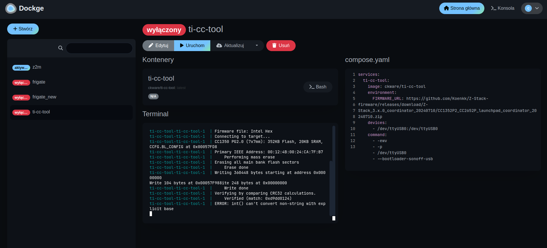

Powróciłem do tematu podłączenia swojego Sonoff ZBDongle-P pokrzepiony waszymi sukcesami. Tym razem postanowiłem zaktualizować najpierw oprogramowywanie koordynatora. Zrobiłem to mniej typowo, bo za pomocą szybko postawionego kontenera wg instrukcji z tego projektu:
A wykorzystałem do tego mój ulubiony Dockge i plik docker-compose
services:
  ti-cc-tool:
    image: ckware/ti-cc-tool
    environment:
      FIRMWARE_URL: https://github.com/Koenkk/Z-Stack-firmware/releases/download/Z-Stack_3.x.0_coordinator_20240710/CC1352P2_CC2652P_launchpad_coordinator_20240710.zip
    devices:
      - /dev/ttyUSB0:/dev/ttyUSB0
    command:
      - -ewv
      - -p
      - /dev/ttyUSB0
      - --bootloader-sonoff-usb
networks: {}
Szybko, łatwo i przyjemnie…

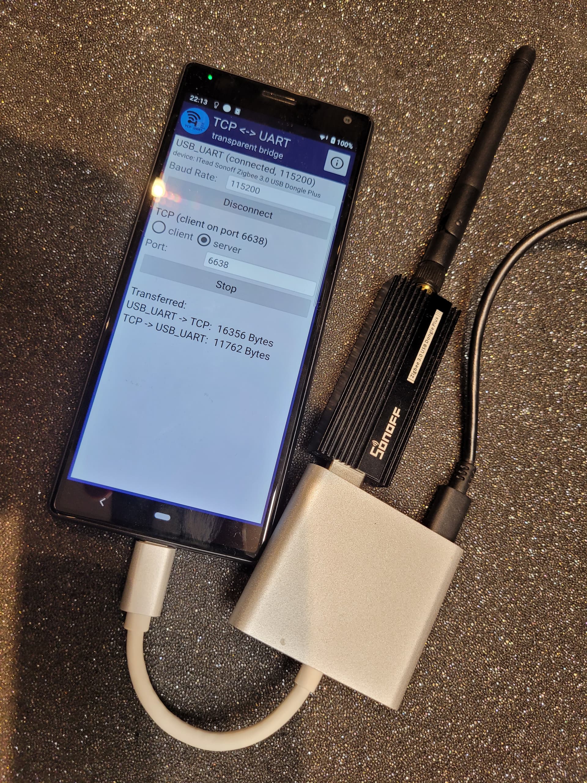

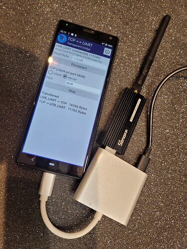

Następnie na smart-fonie z Android zainstalowałem aplikację TCPUART
Po szybkim ustawieniu parametrów dla serwera w aplikacji, Sonoff nawiązał połączenie z Z2M. Niestety, podobnie jak w MT ta aplikacja pozwala jedynie na połączenie z jednym klientem. Może ktoś zna inną dla wielu połączeń?

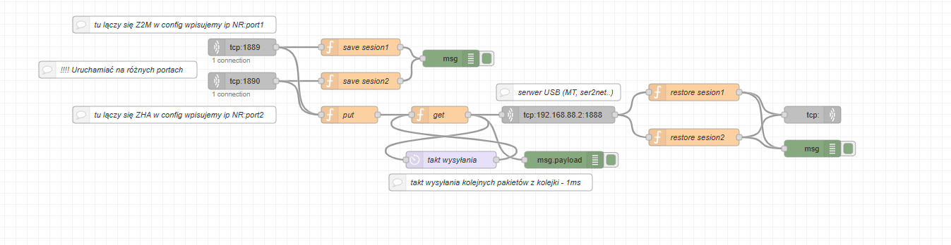

flows (73).json (8,0 KB)
Jeśli ktoś jest zainteresowany i chce pomóc w testach dla własnej satysfakcji.
Ten proces był sprawdzany i działa.
Na MT w USB był umieszczone testowe urządzenie uart - udostępnione jako remote.
Na kompie uruchomione dwa terminale putty i można było jednocześnie z oby dwóch pracować jednocześnie na jeden USB.
Proces udostępnia dwa port do połączenia się od strony Z2M/ZHA - może być również używany tylko jeden.
Jak testować:
  1. Udostępnić USB za pomocą któregoś z serwerów MT, ser2net…
  2. IP i port z pkt.1 wpisać w nodzie serwer USB NRda
  3. Dla połaczeń zigbee ustawić nasłuchiwanie na wolny port
  4. W Z2M skonfigurować na połączenie do NR
serial:
    port: tcp://*ipNR*:port z pkt.3
Jeśli będzie działać tylko z jednym - Z2M lub ZHA - to już będzie sukces.

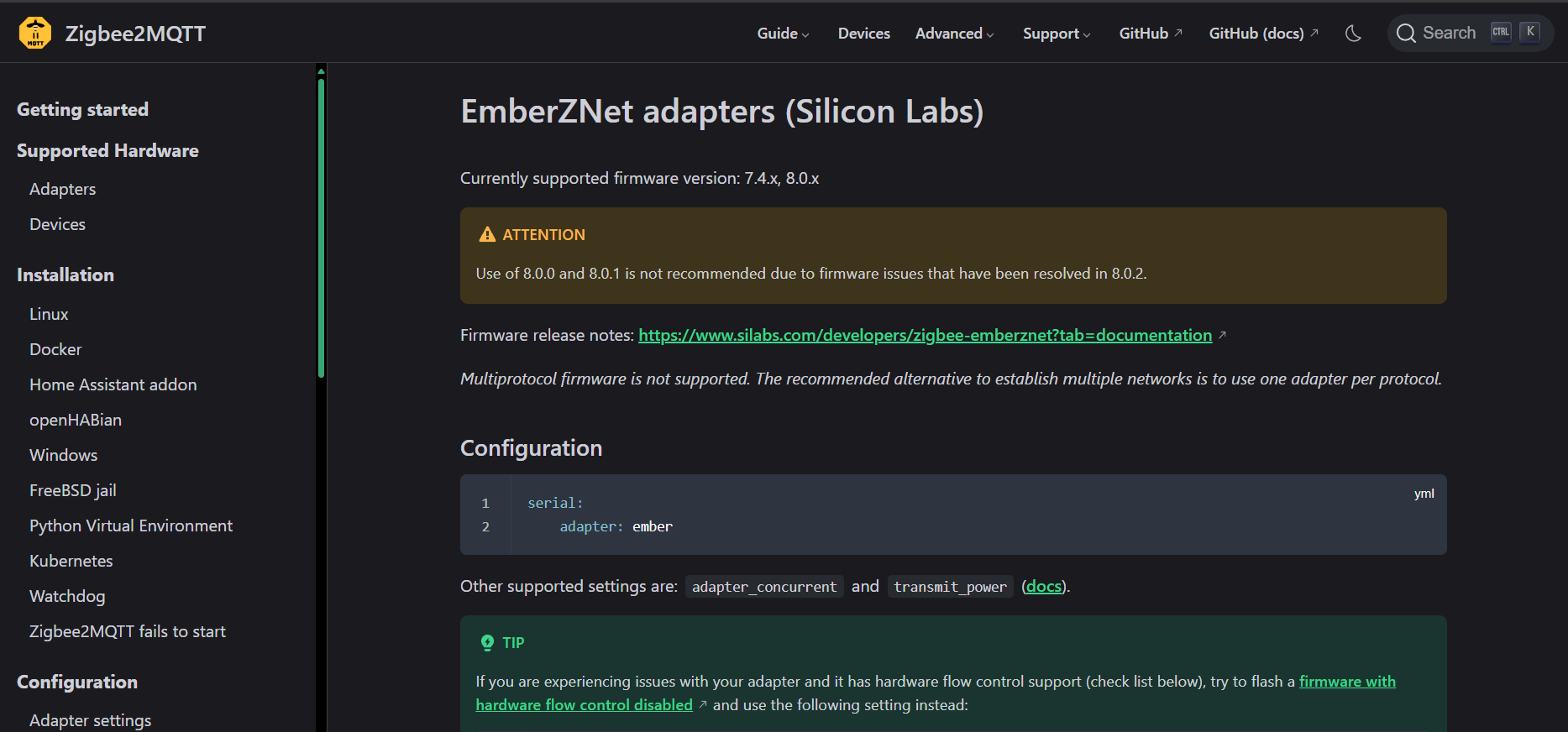

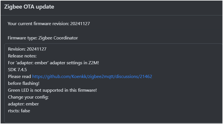

Może masz nieaktualny firmware w tym koordynatorze i pracuje pod starym sterownikiem ezsp, a w konfiguracji podajesz w/g nowej zalecanej:
serial:
    adapter: ember
Twój obrazek zdaje się to potwierdzać.
A poniżej informacja z dokumentacji Z2M:
