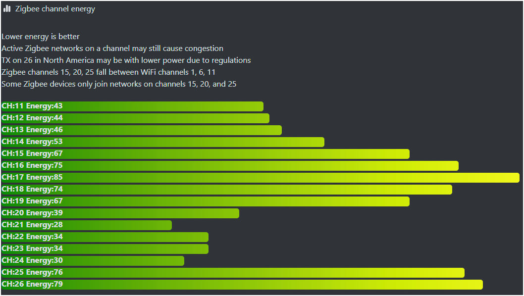

Dałem ember ALE zanim usiadłem do tego wątku to eksperymentowałem z tym stickiem czyli wgrałem testowo THREAD.
I to był mój błąd.
A dlaczego ?
Na firmware z pudełka był taki ekran.
Obecnie już nie mogę go uzyskać ,jest komunikat : Zigbee network scan error
Jak wgrałem THREAD to z poziomu strony WWW sticka już nie dało się wgrać z powrotem software do Zigbee. Musiałem wgrywać poprzez port USB nowy firmware i prawdopodobnie wgrałem wersję dev a nie bez dev.
Obecnie mam wersję bez dev ALE to już po frytkach bo w wersji dev jest ostrzeżenie o którym mnie uprzedzaliście - IEEEE

Może archeologia ale, skanowanie energii kanałów Zigbee działa tylko jeśli koordynator jest podłączony gniazdem sieciowym (kabel lub wifi). Jeśli jest podłączony w trybie USB (tryb połączenia: USB w panelu konfiguracyjnym) to ta funkcja nie działa (jest to wyraźnie napisane). Ja w swoim ZLSB-06M zmieniałem oprogramowanie na thread, chwilę działał też jako router.
