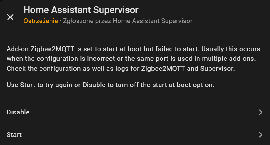

Mam dwa zigbee SMLIGHT SLZB-06 które fajnie działały pokazując kilka encji z 2 liczników i 2 czujników temp aż coś się zadziało i nie pokazują już stanu. - nie mogę uruchomić Z2M (wersja 2.6.3-1). Niestety nie jestem w stanie powiedzieć kiedy i jak to się zadziało…
Kombinowałem ale nie potrafię uruchomić niestety… Jestem mega zielony w temacie - wcześniej ktoś mi to uruchomił a niestety już nie mam możliwości żeby pomógł. Chciałbym powoli sam ogarnąć z waszą pomocą. Będę bardzo wdzięczny jeśli ktoś podpowie co zrobić żeby znowu hulało… po uruchomieniu takie wyświetla logi:

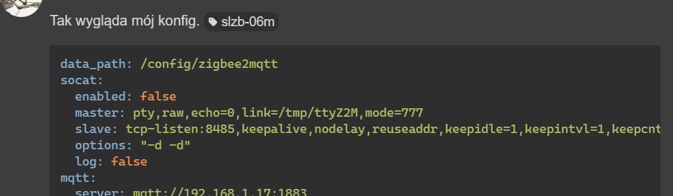

Tutaj konfiguracja yaml:
socat:
enabled: false
options: "-d -d"
log: false
mqtt:
server: mqtt://192.168.1.5:8123
user: MQTT
password: zibi0506
serial:
port: tcp://192.168.1.152:6638
baudrate: 115200
adapter: zstack
Czy tu wszystko jest ok czy cos brakuje?
