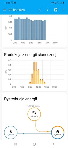

może mi ktoś wyjaśnić co może być powodem różnicy we wskazaniach na obu obrazkach, generalnie obrazki są inne.
pierwszy to zrzut ekranu z kompa gdzie działa HA a drugi to zrzut ekranu z komórki która się z tą aplikacją łączy poprzez Zerotier one, więc powinno to byc to samo a nie jest.
dla wyjaśnienia podam że np. na zrzucie z komórki są dwie instalacje fotowoltaiczne, natomiast na zrzucie z kompa jest tylko jedna, różnica w zużyciu domu też jest na obu przez co grafika pokazująca przepływ energii pokazuje nieprawdę i też się różni na obu urządzeniach.
dodam jeszcze taką ciekawostkę że na komputerze np. nie mogę wejść w Edycji zakładki Energia w zakładkę poszczególne urządzenia, natomiast poprzez komórkę mogę do niej wejść i dokonać zmian. Zmiany robiłem na komórce parę godzin temu i również uruchamiałem HA od nowa i dalej jest różnica.
tak wygląda to co idzie z fotowoltaiki (dodaję bo ucięło obrazek)
Odśwież przeglądarkę na kompie
dzięki, faktycznie pomogło ![]()
