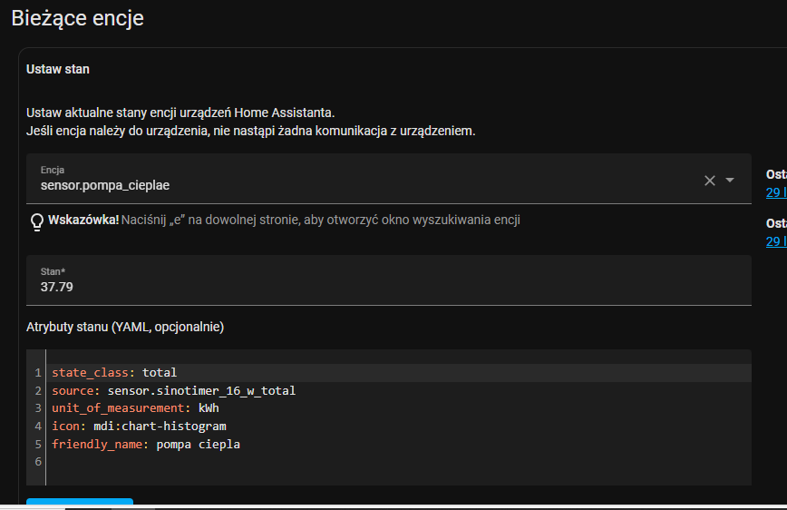

Jak encja jest wygenerowana przez urządzenie nie da jej się edytować, można jedynie zmienić niektóre parametry w Narzędzia Developerskie - > Stany
chodzi mi o to żeby ten pomiar dodać do zakładki energia tylko że w zakładce energia mi się burzy prawdopodobnie dlatego że brak wpisu device_class: energy dlatego dopytuję

  1. utworzyłem encję dla zakładki Energia w pomocniku tworząc pomocnika i wybierając encję z listy już istniejących, oczywiście zanaczając tam sumę Reimana i takie tam i powstała nowa encja w pomocniku
  2. ta encja wtedy dopiero pojawia sie na liście encji zakładki Energia możliwych do podstawienia, jednak o ile encje z tasmoty są ok to przy encjach utworzonych z pomocnika jest taki komunikat “Następujące encje nie mają oczekiwanej klasy urządzenia”
    więc porównując encje z tasmoty z tymi z pomocnika widzę że brak wpisu device_class: energia
    i dlatego zacząłem dociekać, ale czym się bardziej zagłębiam to dochodzę do tego że ten brakujący wpis trzeba dopisać w konfiguration.yaml tam gdzie jest skonfigurowany ten pomiar pierwotnie.

oczywiście, to wiem i dlatego encję trzeba przerobić przez pomocnika żeby pojawiło się KWh dopiero wtedy jest w zakładce Energia widziana, natomiast ta encja nie spełnia wymagań bo prawdopodobnie jej brakuje wpisu device_class: energia, i cała sprawa jest o to gdzie to można dopisać

a jednak, zanim wpadłem na to że trzeba przerobić przez pomocnika to w zakładce Energii na liście nie było widoczne, więc jak nie trzeba było przerabiać ?
no chyba trzeba odróżnić moc od energii, może wtedy będzie prościej
