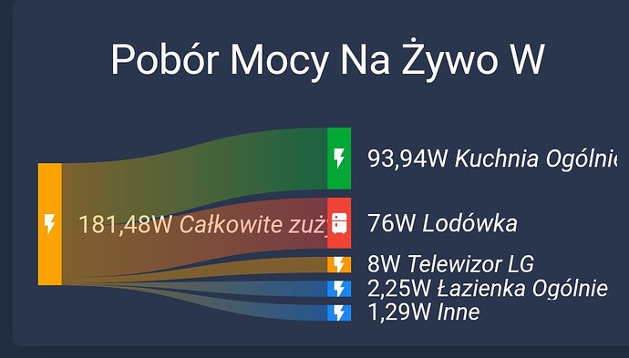

Jak chcesz robić pomiary LIVE to użyj np. Karty custom:sankey-chart z HACS
ja mam pomiary live w HA i Grafanie, tyle że nie poprzez zakładkę Energia, natomiast pobawiłem się zakładką Energia, skoro już jest i myślałem że działa jak napisałem, a nie działa, a wręcz wprowadza w błąd.
