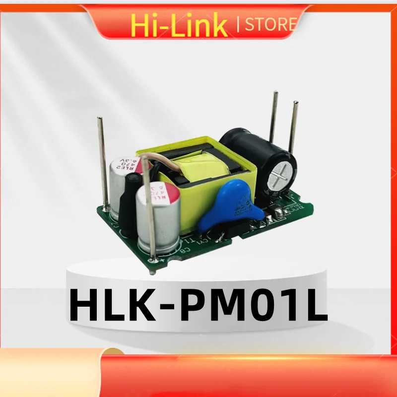

https://allegro.pl/oferta/modul-zasilacz-5v-600ma-3w-ac-dc-230v-hlk-pm01-8949457981
ciekawe co mają w środku …warto by jeden otworzyć :slight_smile:
ale wracając do tematu step-down … czy macie jakieś doświadczenie które się sprawdzają ? … bo ja mam różne zasilacze 12v i chciałbym je wykorzystać
Są (a w każdym razie kiedyś były, bo nie widzę w aktualnej ofercie) produkowane też w wersji bez obudowy - w środku jest całkiem zwyczajna przetwornica (zasilacz impulsowy) oparty na takiej zasadzie działąnia jak zwykłe zasilacze “komputerowe” tylko odpowiednio bardziej uproszczony i mniejszy.
edit - jednak w oficjalnym sklepie na Ali mają taką wersję

Są certyfikowane, można kupić też ich rebrandy na europejskim rynku (flaki mają te same, ale mogą mieć certyfikacje, które Cię interesują).
