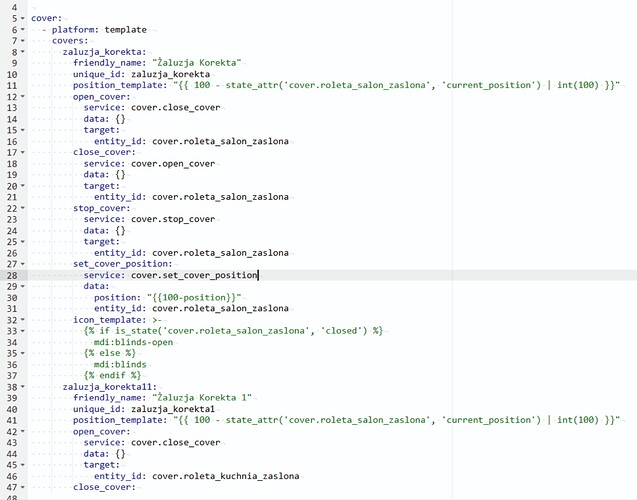

Panowie z góry przepraszam za pytanie laika. Przygodę z HA zacząłem w środę w piątek napotkałem problem odwróconych przycisków rolet. Wkleiłem kod z posta do configuration.yaml wstawiłem nazwe swojej rolety we wszytskie entity_id. Kod wygląda jak na obrazku. Tutaj chyba wszytsko ok. Ale tutaj próbwałem wielu rzeczy reset HA, probowalem szukać “Żaluzja korekta”, zaluzja_korekta nie ma. Nie mam pojecia jak powołać byt Żaluzja korekta do życia. Zmiany do pierwotnej rolety si enie wprowadziły
Powinna pojawić się nowa encja “Żaluzja korekta” jeśli jej nie ma to odśwież przeglądarkę przez np. shift+F5.
Jeśli masz Tuya - to w ustawieniach rolety (na telefonie) jest dostępna opcja odwrócenia działania.
Jeśli nadal jest problem - pokaż stant i atrybuty z Narzędzia deweloperskie> Stan
Dodam jeszcze od siebie bo przerabiałem ten temat, że kod działa tak jak powinien ale u mnie na niektórych przełącznikach roleta na pół sekundy zawsze “szła” w przeciwnym kierunku niż powinna a później dopiero we właściwym. Było to trochę irytujące ale dało się żyć. Podłączenie tych jak i innych przełączników przez integrację Local Tuya rozwiązało problem od początku do końca a ten kod nie jest już wtedy potrzebny bo tam działa od razu prawidłowo.
