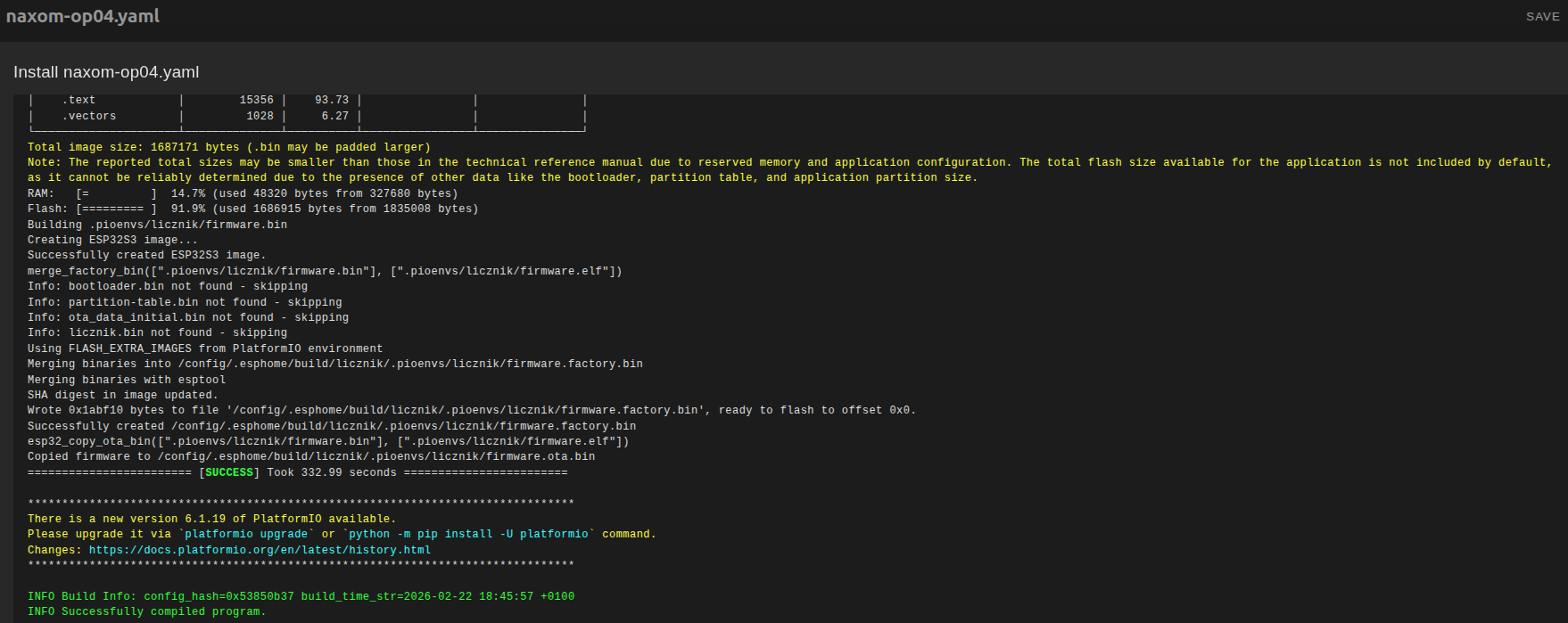

Daj Clean Build. Clean All Files i puść jeszcze raz

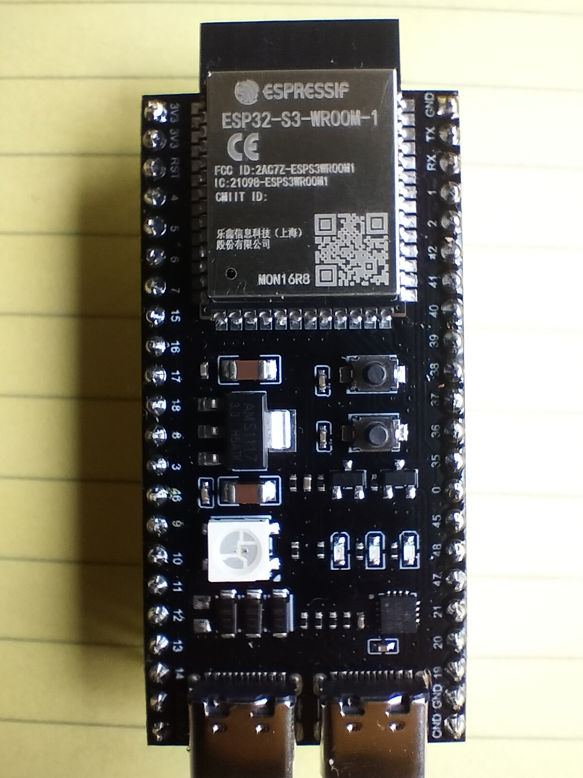

Daj wyraźnie foto tej płytki.
No to jest to przecież S3 N16R8, ale to że tak wykrywa to jest bardziej niż dziwne.
Panowie szkoda czasu i nerwów.
Powiedzcie prosze jaka płytkę kupic aby to działało.

Spróbuj kompilacji w chmurze:
Na jakiej wersji ESPHome to kompilujesz? Pytam, bo ten kod YAML, który podałeś wyżej ma braki.

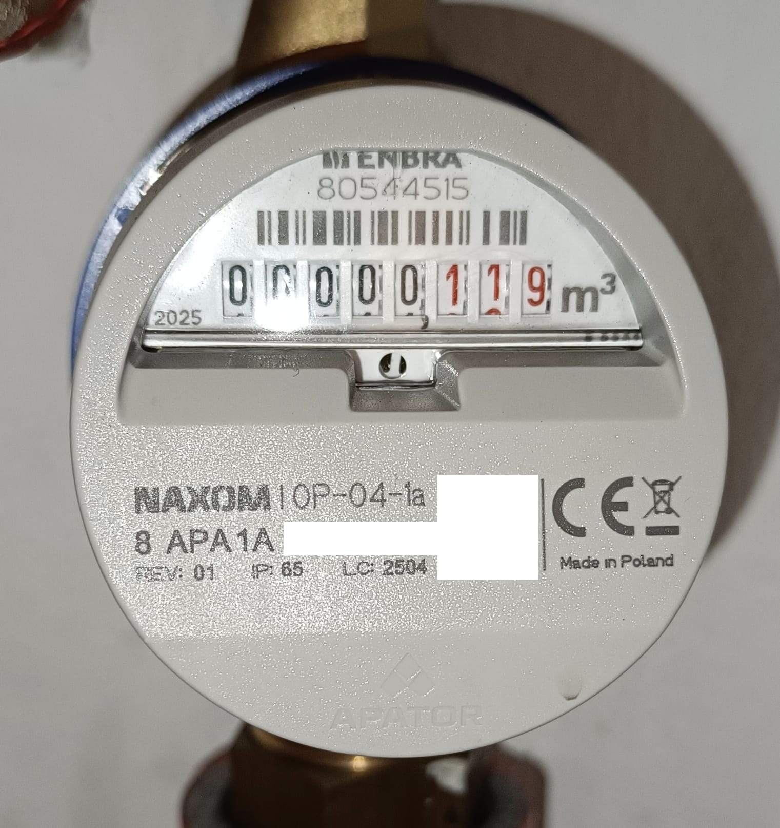

W końcu znalazłem stare esp8266 nodemcu v3 i dopiero na tym sprzęcie udało się odczytać ramki z licznika .
Odczytałem swoją ramkę , niestety potrzebuję klucza , a mój zarządca nie chce mi go udostępnić zasłaniając się bezpieczeństwem , rodo itd .
Notabene na apator162 ramka dekoduje się na kluczu same zera .

Po różnych bojach z CC1101, lekturze tego wątku oraz Komponent wM-Bus do ESPHome wersja 5.x - wątek ogólny - #227 przez kniazio “połączyłem” 2 projekty GitHub - SzczepanLeon/esphome-components · GitHub i GitHub - MaciejR89/esphome-components: Added support for Apator NAXOM: OP-04-1a, OP-04-1b and OP-04-2 · GitHub a ścisłej driver_apator_op04.cpp
Wrzuciłem kod do seeed_xiao_esp32s3 + SX1262 i śmiga - może komuś się przyda lub zaproponuje jakąś zmianę…
