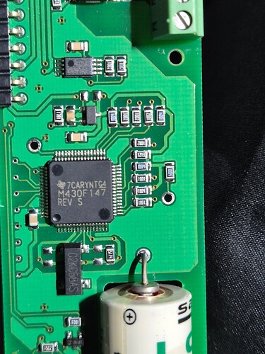

Zrobilem jescze kilka zdjec tego modulu
Nie bo niewiem jak to zrobic
A tez niewiem jak wzivic caly ten kod z telefonu bo narazie niemam dostepu do komputera
Ale to co na zdjeciu to juz jest caly kod nizej juz nic noema
Jutro moze bede mial dostem do kompa i wzuce kod

Zdjęcia muszą być ostre (na tyle by się bezproblemowo dało odczytać napisy na elementach) by były użyteczne
z naszego punktu widzenie to pierwsze jest najważniejsze (tj. jego lewy fragment, który się prawie załapał na zdjęciu czwartym).
Mimo nieco niewyraźnego zdjęcia stawiam na to, że te transoptory to LiteOn LTV-355T lub ich odpowiedniki

Ogniwa za bardzo nie widać, więc odpowiadam na czuja i na podstawie doświadczenia (bo na żadnym zdjęciu nie załapały się żadne ważne fragmenty)
Aha co najważniejsze - jest tam widoczny kod 07 304 (co się rozszyfrowuje w formacie używanym przez Saft jako YY DDD, gdzie YY to rok, a DDD dzień w roku)
to jest data produkcji 31 października 2007, więc to ogniwo “przepracowało” już 17 lat
Co do bateryjki to na 99% jest Saft LS-14250 w chemii Li-SOCl2 z wyprowadzeniami osiowymi (sorry za wszystkie linki z jednego sklepu, ale nie chciało mi się szukać po innych)

Ja nie twierdzę, że moduł komunikacji nie działa, często takie ogniwa wytrzymują znacznie dłużej niż 10 lat (wystarczy zmierzyć napięcie - powinno być w okolicach 3.3V-3.5V, jeśli jest mniejsze niż 3.0V to ogniwo do natychmiastowej wymiany), ale patrząc tylko po dacie produkcji to jest pora na wymianę, nowe ogniwo to kilkanaście zł więc nawet razem z przesyłką to nie będzie majątek (przy obecnych cenach ogniw i przesyłek zwykle zamawiam razem ogniwa które planuję użyć w najbliższych miesiącach lub nawet latach jeśli chodzi np. o CR2032 które od przyzwoitych producentów mają 10 lat trwałości od wyprodukowania), mam nadzieję, że masz kogoś przytomnego kto w razie czego wymieni ogniwo.
Sam ciepłomierz może i ma nowe ogniwo? (przecież tam nie zaglądałeś, a ja nie mam w ręce takiego żeby sobie go obejrzeć, ale skoro pracuje po wyjęciu modułu komunikacji, to ma skądś zasilanie?) tu jest tylko moduł komunikacyjny i moim zdaniem od 18 lat nikt tam niczego nie ruszał, choć te zdjęcia nie są wystarczające do oceny, ale mając w ręku sam będziesz w stanie ocenić czy to było lutowane w innym czasie niż reszta czy nie.

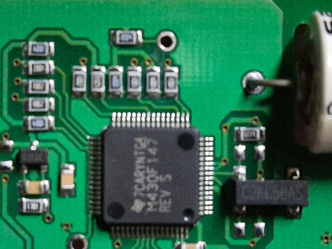

Jescze raz zrobilem zdjecia
Wyglada na to ze bateria nie byla wymieniana pokazuje 3,3V ale zamowie nowa
Co do ogniwa to zgadłem jak widać (LST14250 to starszy model o nieco mniejszej pojemności), natomiast w kwestii zasadniczej, czyli jego wymiany proponuję na czas wymiany najpierw zapewnić bezprzerwowe zasilanie układu (bo nie wiem czy MCU ma zapisane istotne dane konfiguracyjne we flashu, czy jedynie w SRAM), czyli dolutować zewnętrzne zasilanie rzędu 3.0V-3.5V w innym miejscu płytki niż jest lutowane ogniwo (w przypadku tego wyższego raczej przez diodę by nie doprowadzić do intensywnego ładowania ogniwa).
Może coś tu jeszcze skrobnę jeśli coś ciekawego wypatrzę na zdjęciach. (nie obiecuję)
edit - jednak jest coś ciekawego - układ RTC (zegar) PCF8563, czyli trzeba zapewnić to bezprzerwowe zasilanie przy wymianie ogniwa (choć ciekawe jak wskazania mu się rozjechały po tylu latach pracy)
a rezonatory to pewnie TXC 9HT2 (obecnie już nie produkowane)
