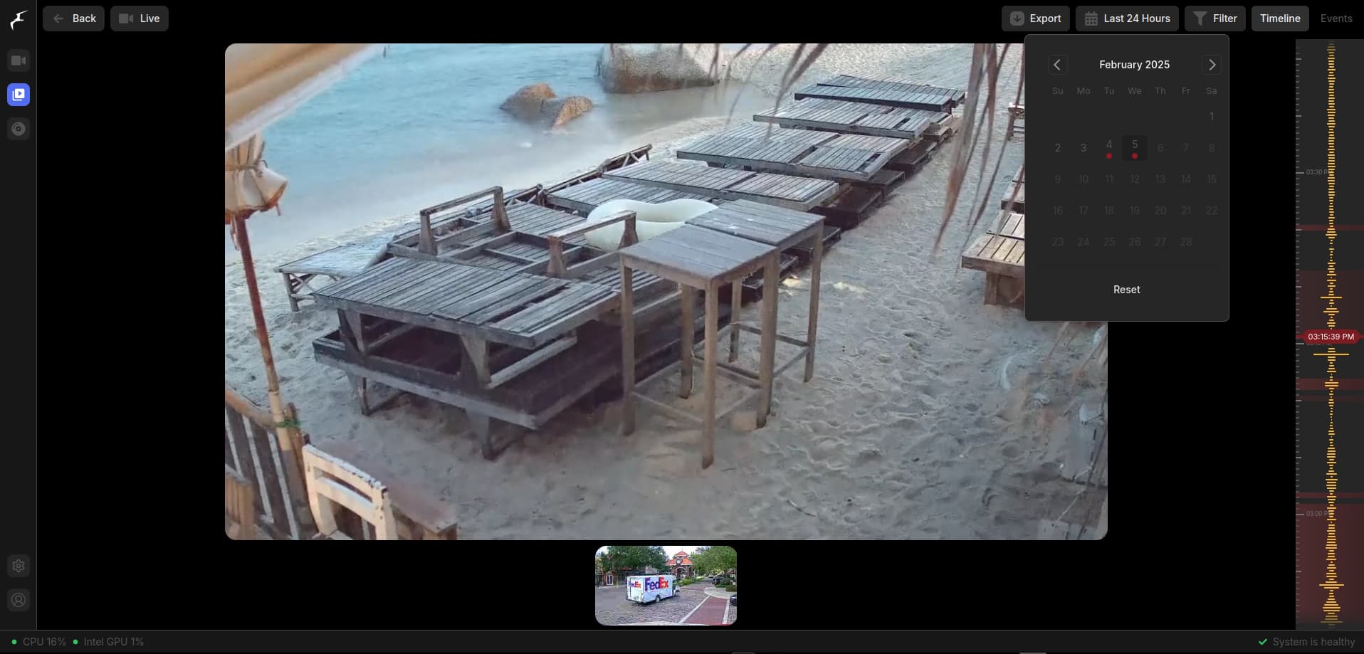

Minęło już trochę czasu i obecnie siedzę na frigate. Widać że produkt potrzebuje jeszcze sporo rozwoju i nie jest pełny, ale i tak daje duże możliwości.
Na razie jednak przeglądanie historii i interfejs jest dużo przyjaźniejszy w apce reolinka niż w samym frigate.
