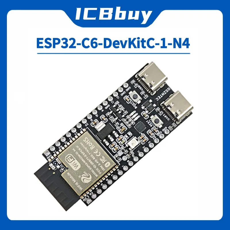

Kupiłem na Alli:
Ale po wgraniu softu nie ma śladu zigbee i bt.
